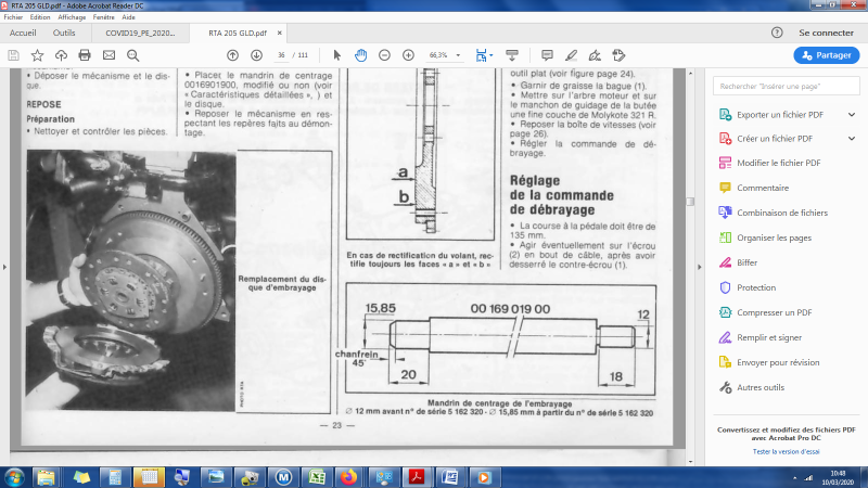

bonjour quelqu'un peut me donner le diametre du corps du mandrin de centrage?
205 GRD de 1988 - 324000kms

two five
Messages : 2433

Messages : 3794
Re: une 205 pour changer un peu!
two five a écrit :bonjour quelqu'un peut me donner le diametre du corps du mandrin de centrage?
planetemessage-959409.html
Je sais pas si c'est valide pour une essence :voyons:
