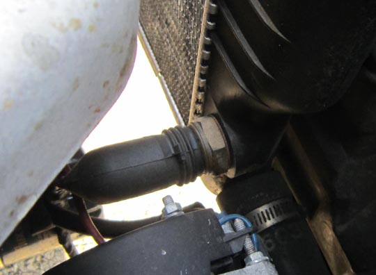

Pour le tester, il suffit de le débrancher quand le ventilateur tourne moteur froid sans démarrer. :wink:
Si le ventilateur s'arrête, c'est bien le thermocontact qui est HS. :)
Il se trouve vissé sur le radiateur. :)
Si tu le remplaces, vois les indications gravées dessus avant d'en acheter un neuf. :wink:

Le thermocontact est branché sur le radiateur, près du phare côté conducteur.
Le thermocntact se comporte:
- comme un circuit ouvert pour des températures <92°C
- comme un circuit ferrmé aux hautes températures >97°C.
Suivant les évolutions, les seuils peuvent aussi être <96°C / >102°C.
Prix : 10...15€

Oops, j'aurais dû dire sur le modèle TD le thermocontact se trouve sur le radiateur, près du phare... Mais ce modèle est équipé d'un radiateur particulier.
Merci pour la précision JPB :bien:

C'est bien ça :bien:
Dès que je débranche ça s'arrête, il faut donc que je le change.
Je cherche sur des site de pièce détacher, le nom est bien "sonde de température du liquide de refroidissement" filetage M14x1,25?
Faut-il vidanger le circuit de refroidissement avant de l'enlever? ça fait doigt de gant en même temps cette pièce non?

Non.
Tu tapes "Thermocontact 205" sur ton moteur de recherche préféré et tu trouveras...
Si le thermocontact est en position haute, une vidange partielle peut suffire.
Qu'est-ce que tu veux dire par "doigt de gant" :shock:
