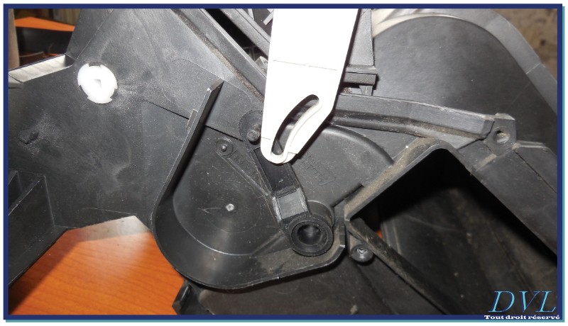

Messages : 1565
Re: Ventilation qui ne sort plus d'air.
Salut :hello:
Le mécanisme du clapet qui empêche l'air de passer est accessible sur le côté gauche de la colonne centrale du tableau de bord.
Il faudra peut-être démonter le plastique qui cache la colonne de direction et la boite à fusible.
En regardant au-dessus du radiateur d'habitacle, tu vas voir le mécanisme qui permet au clapet dans le bloc ventilo de laisser ou non passer l'air:
Il est peut-être cassé, ou les pièces grises et noires ne sont plus emboîtées ensemble. :voyons:
Dans tous les cas, tu peux faire bouger le clapet en manuel pour avoir à nouveau de l'air dans ta 205.
A+ :)

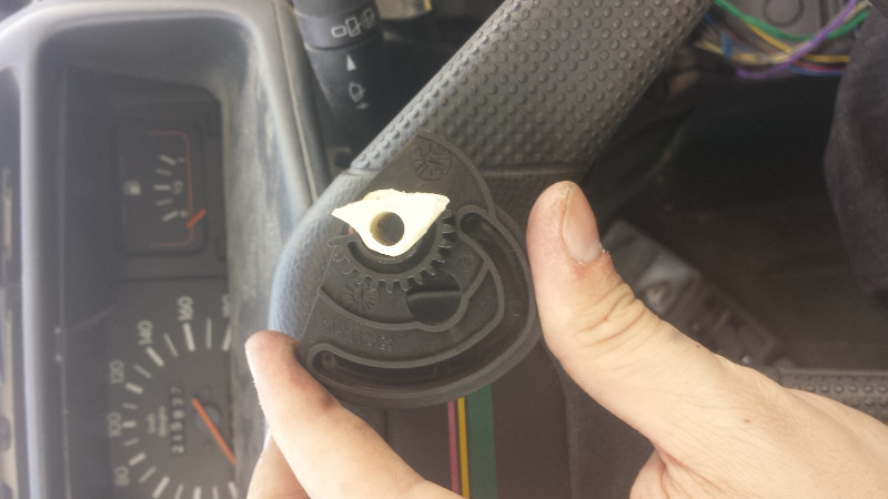

Voilà la trappe est de nouveau ouverte.
Alors pour résumer: la photo que tu m'as mise DVL correspond au mécanisme pour choisir d’où sort l'air (pare brise, ventilation latérale, aux pieds...), ça va, j'ai eu que le dessous du volant à enlever pour y accéder et voir que ce n'était pas ça.
Du coup je me suis dis "bon bah aller niksamair, on y va !" j'ai viré tout les plastiques sur la partie centrale, pour avoir un visuel plus propre de derrière la partie avec les boutons.
J'ai finalement trouvé un bout de plastique cassé, que j'ai réussi à sortir tant bien que mal en insérant mes doigts ou je pouvais, et j'ai grace à ça pigé comment ça fonctionnait.
En fait le mécanisme de la trappe est juste derrière le bouton, en glissant mes doigts ou je pouvais encore une fois, j'ai réussi à faire pivoter le bidule derrière et à rouvrir la trappe.
J'ai fais des test avant de remonter, tout fonctionne nickel (à part la ventilation centrale qui reste fermé, mais ça je m'en fous, tant que le pare brise et les pieds marche, ça me suffit largement. Je ne m'en sers que pour désembuer le pare brise, ou me chauffer les pieds. Si j'ai trop chaud l'été j'ai un toit ouvrant et des fenêtres)
Voilà la petite pièce en question qui se trouvait derrière le bouton.
