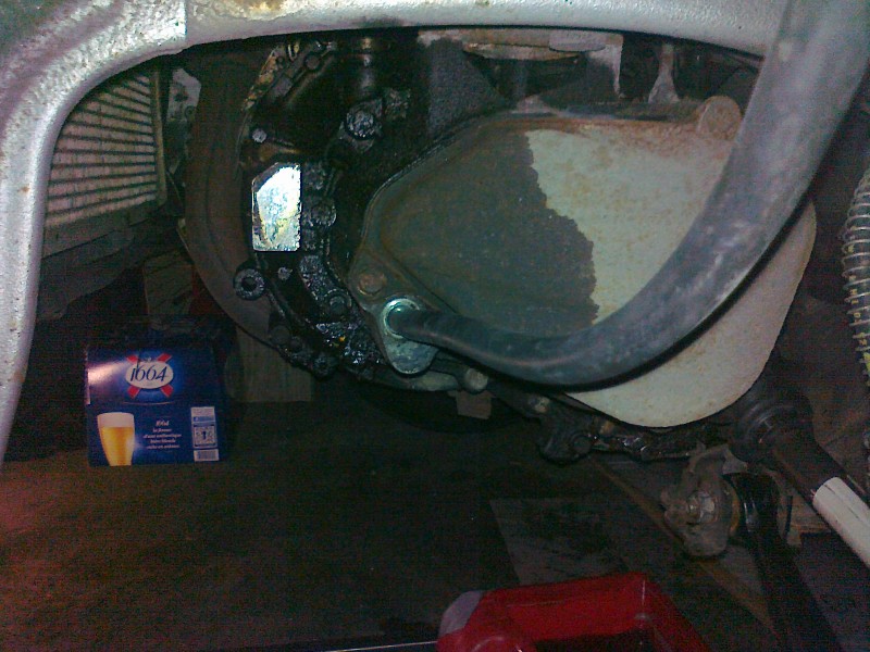

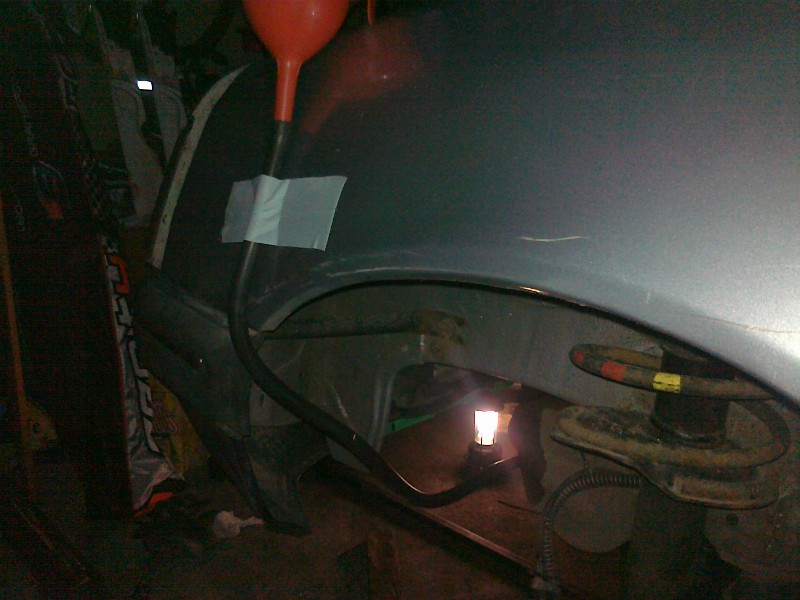

Hello,
si ça peut aider, voilà mon système :
Un bout de durite qui rentre par le fameux trou A : on remplit par là avec de la 75w80 (et pas avec les 1664 du fond, ça c'est pour après la vidange de la boîte, ya le remplissage du bonhomme ! ::d
Et là on voit l'entonnoir en bout, scotché comme ça je m'emm**** pas à le tenir :lol:
Par contre j'avoue que mon entonnoir est vraiment trop petit : genre 15min pour tout mettre l'huile !
Voilà, si ça peut aider... :)
