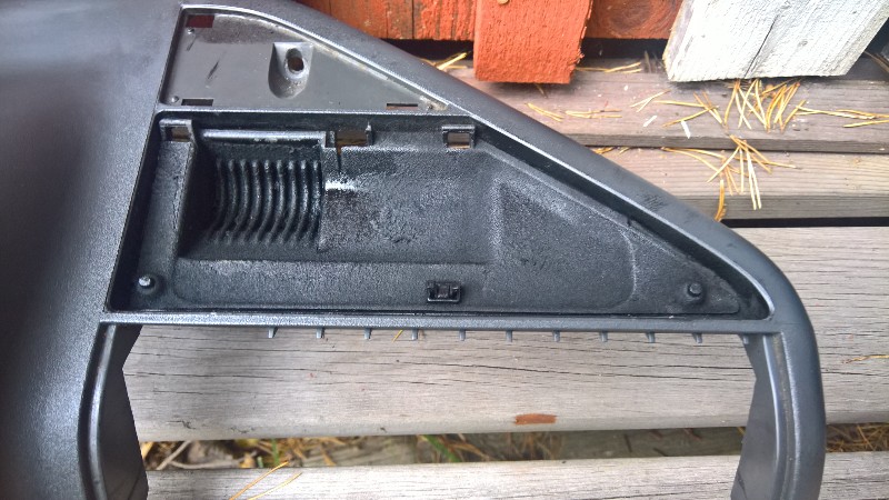

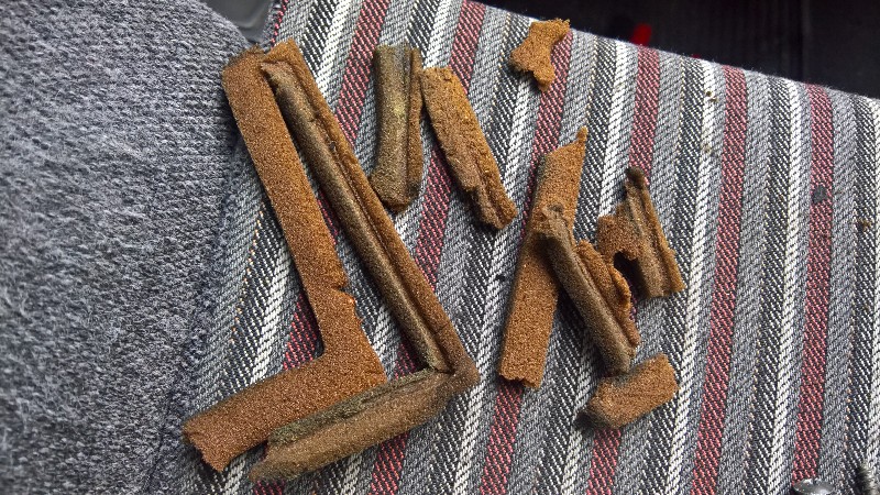

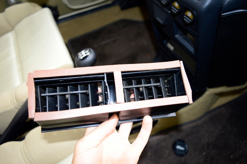

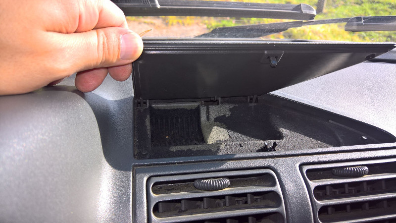

Alleluia! Je peux attaquer le nettoyage
La mousse de l'aérateur est partie en lambeaux... Ca se trouve facilement?
Prochaine étape : Renforcer les differents elements fissurés avec du duck tape.
205 CT de 1988 - 133000kms
Re: 205 CT Phase 2 XY8 - 1988
Ah c'est mieux avec les photos :wink:
Cool le nettoyage :bien:
C'est vrai que y'a pas mal de poussiére qui s'installe ici.
Pour la mousse tu peux simplement prendre du ruban de mousse isolante pour les portes et les fenêtres... tu coupes et tu colles a la bonne dimension. C'est plus propre et ça jointe mieux (donc le ça perds moins d'air :) )

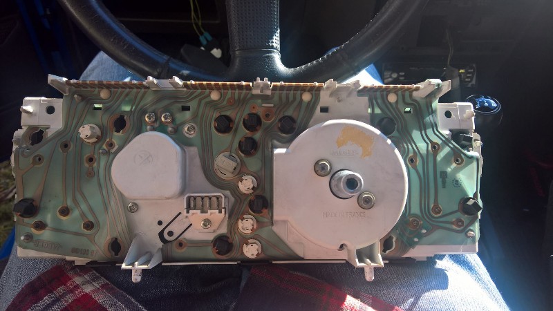

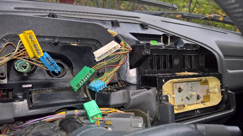

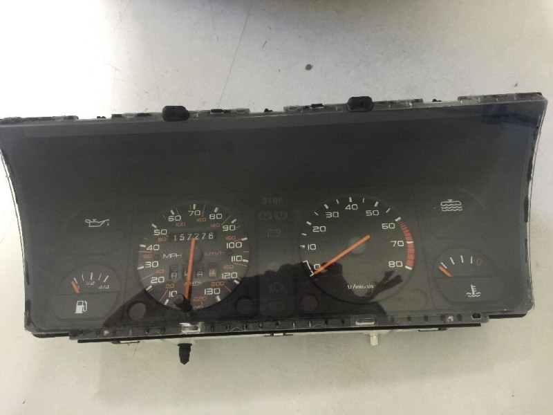

Autre découverte du jour, vu la galère de démontage je décide de changer toutes les ampoules du tableau de bord. Donc pour travailler tranquillement et l'observer, je le détache complètement.
A ma grande surprise il manque des douilles impossible a trouver dans mon magasin auto (les ampoules, pas de problèmes). je me dis que le plus simple est de prendre un second bloc compteur, ça me fera une pièce de rechange. Le hasard faisant bien les choses je tombe sur un bloc équivalent mais pour le marché anglais. La seulement différence est que la vitesse est affichée en miles et km par heure. Ça m'a plu et lui donnera une touche d'exotisme.
Il faut que je me renseigne pour mettre le même nombre de km que sur mon compteur original (non ce n'est pas pour faire grimper la cote a la revente .... ma demarche est au contraire de commencer a reconstituer un historique reel :mrgreen: ).
Bien le compteur Anglais, j'aurais bien aimé en avoir un quand je suis parti avec ma voiture là-bas :bien:
Concernant les douilles qu'il manque sur le compteur c'est normal, certains voyants ne sont pas utilisés sur toutes les voitures (comme le préchauffage des moteurs diesel, le voyant d'eau dans le gazole...). Donc pas de soucis, tu peux juste changer les ampoules qui ont leur douille.
Concernant le nouveau kilométrage, c'est super simple sur les compteur jaeger, j'ai pas le droit d'expliquer ici, mais démontes-le et tu comprendra rapidement comment ça fonctionne :wink:
Si ça marche pas prends des photos de l'intérieur et envoies moi un MP, j'essayerais de t'expliquer.

OK ... c'est pas grave ça m'aura donné l'excuse de m'acheter ce compteur anglais. :mrgreen: Je te tiens au courant quand je l'aurai recu :rirejaune:
Effectivement les manquantes sont:
- témoin de pré-chauffage (diesel)
- témoin de pot catalytique ou diagniostic
- témoin de présence d'eau (diesel)
- une dans le coin à gauche dont je ne vois pas l’utilité, mais celle a l'oppose a droite est bien la. :0
J'ai pu changer toutes celles des douilles noires, par contre les blanches je n'arrive pas a sortir l'ampoule, il doit y avoir une subtilité (avec les pattes?) qui m’échappe. :oops:

Un coup de peinture pour cacher la misère

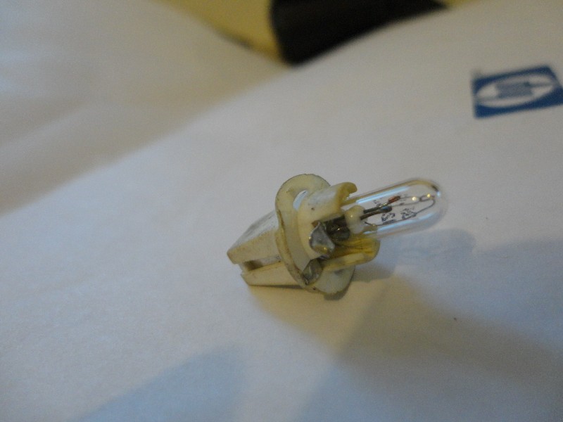

Je vous présente la douille casse-bonbon

kamelie1706 a écrit :Je vous présente la douille casse-bonbon
tu t'en est sortie avec ton ampoule ?
kamelie1706
Messages : 833
Message par kamelie1706 »
Non je cherche toujours...
Messages : 3820
Le porte ampoule diffère du mien,mais la méthode reste identique !
Tu tire sur l'ampoule :cote:
Ou alors c'est une ampoule a" baillonete" dans ce cas tu appuie sur l'ampoule et tu tourne 1 quart de
tour à gauche :voyons:

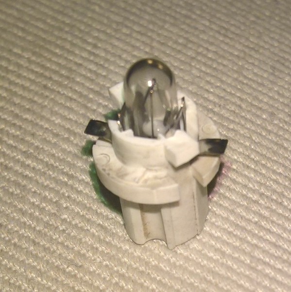

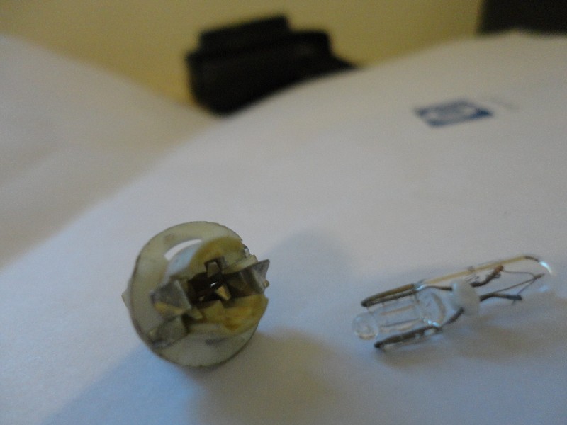

Nope, celles la sont comme les miennes en noir ... pas de soucis, je tire et ça vient presque tout seul.
"Mes" blanches sont différentes, j'ai beau tirer comme un bourrin avec une pince, ça vient pas. Il faut que je vérifie ce n'est peut être pas des T5. J'ai acheté des ampoules que je croyais similaires pour la base/douille, mais en tirant la base de l'ampoule est restée dans la douille!
Il n'y a pas de patte en métal au dessus, juste en dessous (comme sur l'image). Ça doit être des Bxx ou il faut acheter la douille avec l'ampoule :0
Ça ressemble a des B8,7 pour Ford
http://www.motonet.fi/fi/tuote/432607/B ... ari-12V12W
Il faut que je regarde de plus près en rentrant et essayer le coup de la "baïonnette", j'ai pas essayé en appuyant dessus!
