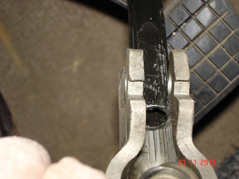

Autre questions technique :
Coté colonne, les montages ont tous cette forme là ?
(image "volé à two five)
Merci :)
205 Multi de 1995
205 XT de 1986 - 106000kms

voici les photos, désolé pour le retard...
205 XS de 1987 - 111825kms
205 SR de 1988 - 272296kms

Merci pour les mesures, j'ai trouvé ma pièce avec ça
Seule différence : la "hauteur" de cannelure, en effet, sur ma XT elles étaient courtes, et sur ma pièce achetée d'occas', plus longues. Mais ça ne gène rien, elles ont la meme forme
Sujet réglé donc :)
