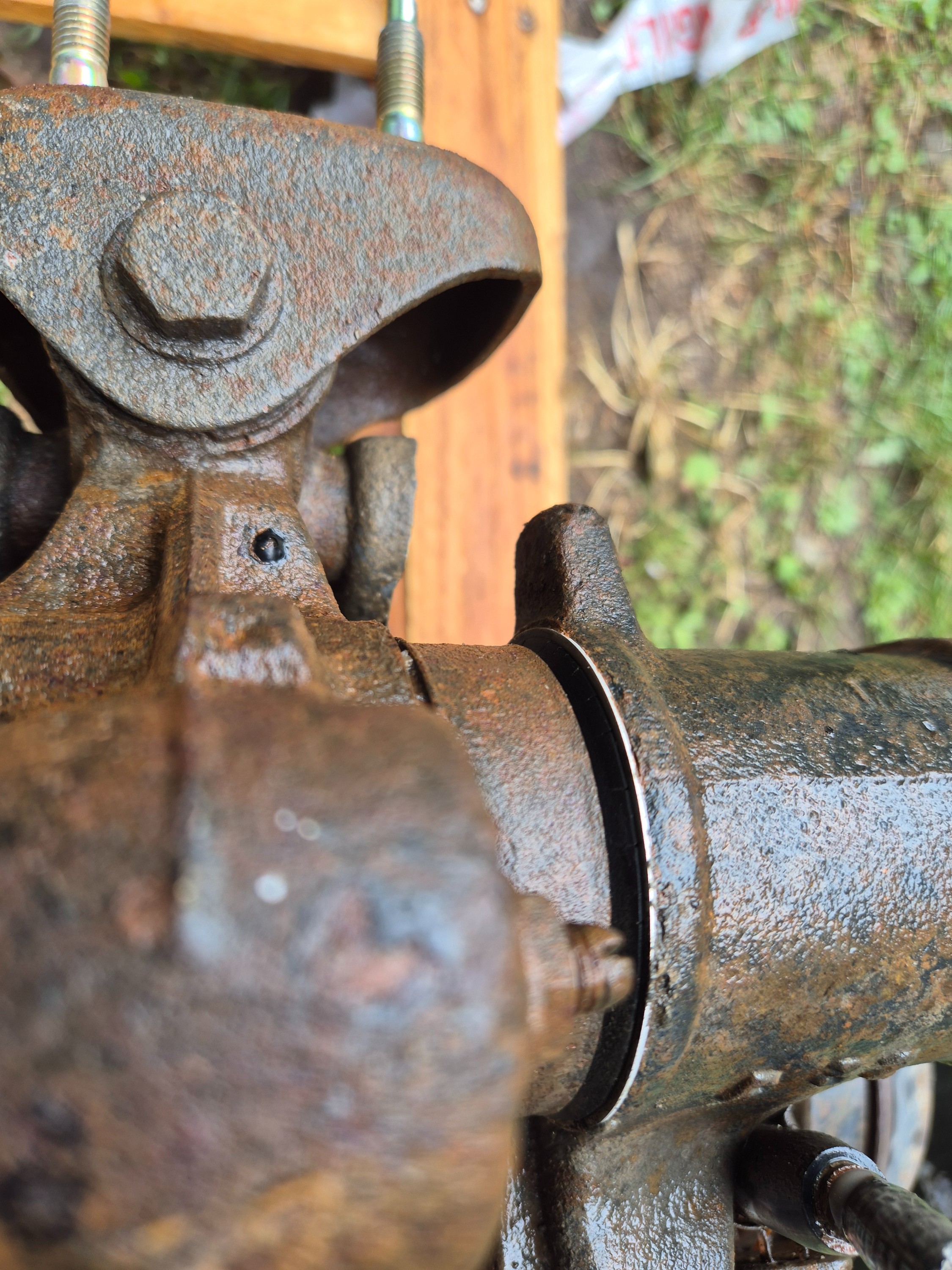

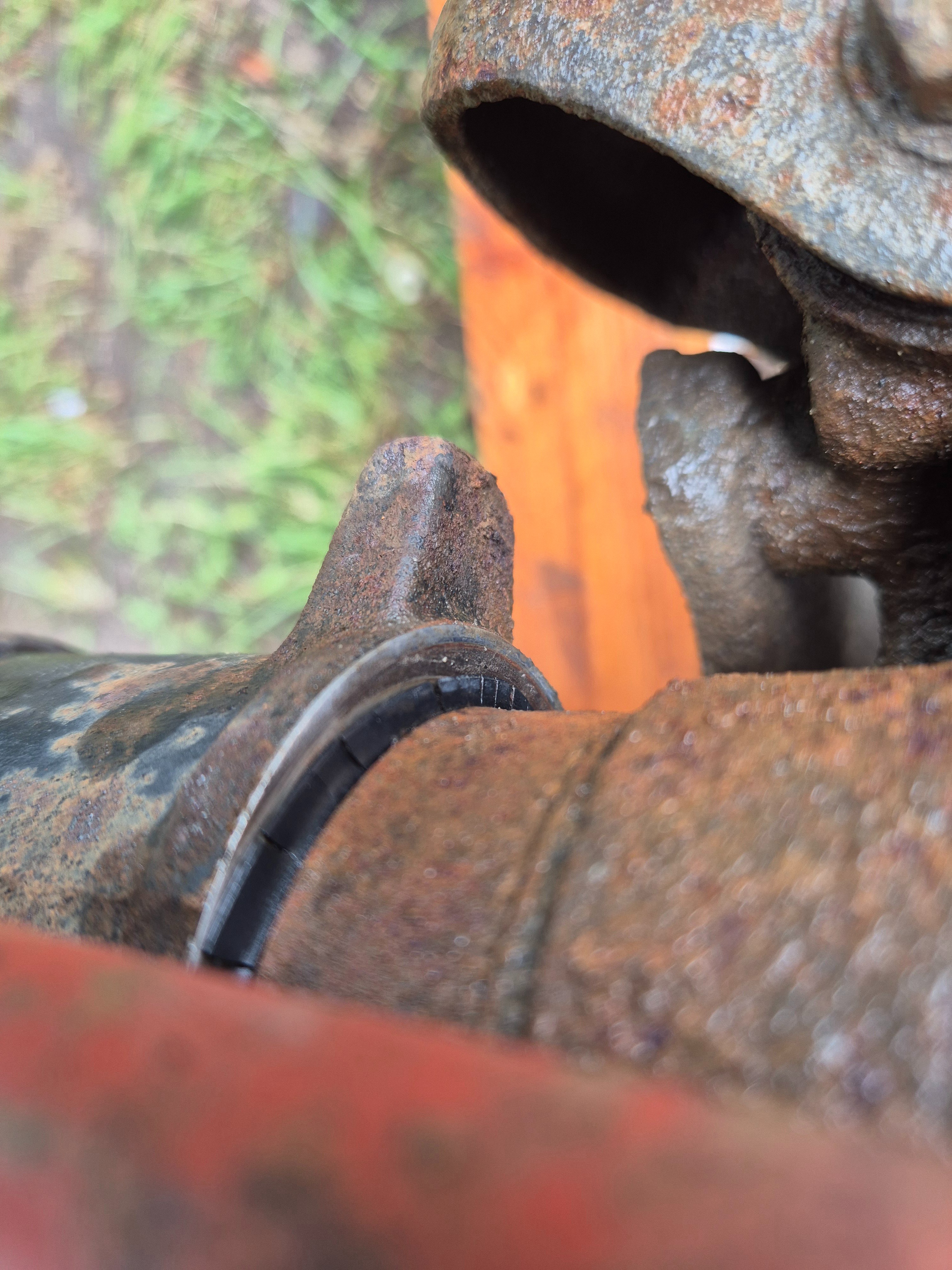

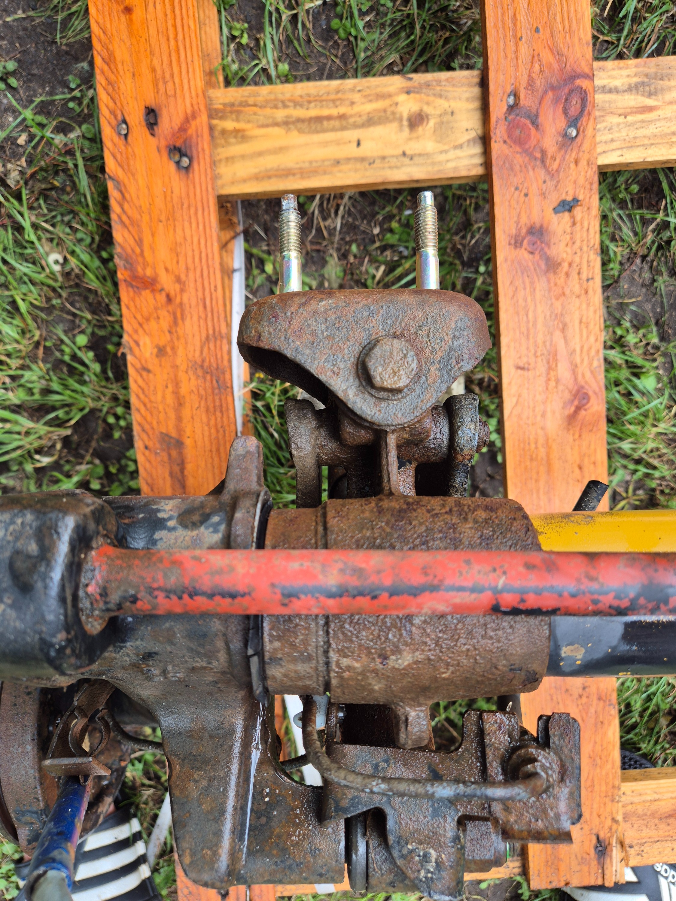

Je viens de recevoir un train arrière et le côté droit le semble affaissé dans le tube, on est d'accord qu'il est HS ?

Faut ouvrir.
Vu la tronche du joint et l'alignement, de grandes chances que le roulement extérieur soit en miettes :?
Si la traverse n'est pas touchée, c'est sauvable.
