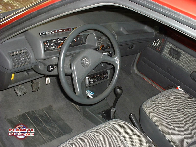

Cette console longue existe-elle aussi pour les intèrieur de phase 1 ? Avec la ventilation à tirette ?
Messages : 8263
Oui il existe une console luxe phase1 (SR, GTi...) :wink:
Elle est évidemment différente de la phase2, la voici sur une SR :

comment reconaitre une phase 1 d'une phase 2? la console intérieur me laisserai pensser que j'ai une phase 2 mais quelles sont les 205 phase1 et les 205 phase 2? j'ai donc une XL de 1989 apparament phase 2 je peut récupérer une console longue sur n'importe qu'elle phase 2?
cette modification m'interesse pour par la suite installer des interupteurs dans la partie ouvrable afin d'installer des antibrouillard arriére avant un essuie glace arriére et son gicleur. je sais je suis speciale mais au lieu de changer les comodos et avoir 15 couleurs différentes dans la voiture je préfére garder se qui marche et rajouter a l'aide d'interupteurs se qui me manque.
voila merci de ces précision se forum est super en 3 jours j'ai rendu ma 205 plus chaleureuse (plus de piscine a l'arriére, un troisiéme feux stop, un nouvel autoradio) et sa ne fait que commencer!!!
205 XL de 1989 - 175000kms
205 GRD de 1992 - 228000kms
Messages : 8263
1989, tu as une phase2 (intérieur) avec feux de phase1 (clignotants oranges) :wink:
Tu dois donc chercher une console centrale de phase2, par contre attention à la couleur de la moquette et du plastique, il existe plusieurs combinaisons, il faut trouver la bonne pour toi :wink:
Sachant qu'il y a des moquettes rouges (gti), bleu (sacré numéro), verte (green), grises (SR...) et des plastiques noirs, gris, bleu, ou beige :lol:
Un petit tour en casse et hop :wink:
Et puis pour ce qui te manque comme options, as tu fait un tour dans les fiches pratiques ? :wink:
