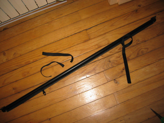

Alors, il faut un pare soleil à enrouleur 110X85, 2 fois 23cm de velcro coté "doux", 2 fois 26cm de velcro cote "qui accroche", du fil à coudre et l'aiguille qui va avec, et du fil de fer, du fil électrique ou assimilé.

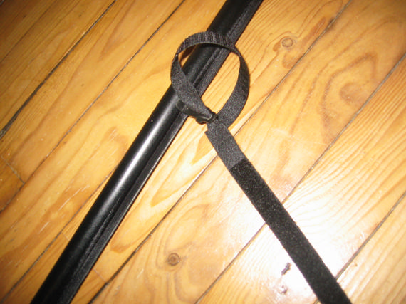

Ensuite, on passe la partie "qui accroche" du velcro dans l'attache du pare soleil, on laisse dépasser d'un côté d'environ 4cm (attention à le mettre dans le bon sens, la partie lisse doit etre celle qui se retrouvera contre l'arceau une fois le filet sur la 205 !!!) et on coud l'autre partie du velcro dessus. On fait de même dans l'autre attache.
Le plus dur est fait !!!
On fixe le velcro autour de l'arceau de la voiture, on attache en bas avec le fil de fer aux barres qui tiennent la ceinture de sécurité (j'aimerai améliorer ces fixations mais je ne sais pas encore comment, j'y réfléchis...) et voilà le filet est posé.

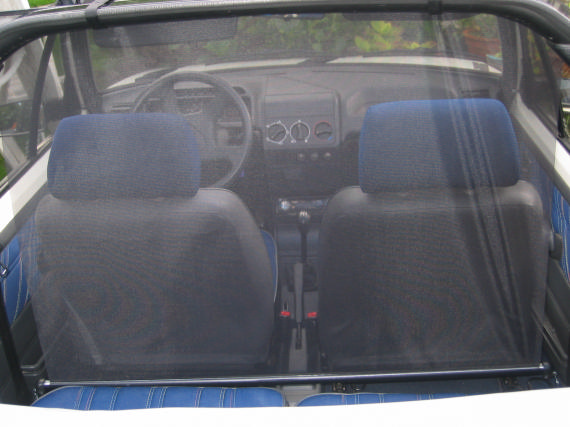

Voilà les photos du filet une fois monté (désolée, j'ai eu la flemme de mettre le couvre-capote mais bon, le but n'était pas de prendre des photos de la voiture) :

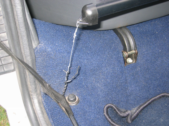

Il y a cette attache que j'aimerai améliorer car ce n'est pas très joli :

pour ton attache disgratieuse du fil elastique non ? avec par exemple des "attache" comme sur les lanière pour acocher le portable autour tu coup je sais pas si tu vois ce que je veux dire, pour le demonter rapidement ;-)

par Chris3348
nevensub a écrit :pour ton attache disgratieuse du fil elastique non ? avec par exemple des "attache" comme sur les lanière pour acocher le portable autour tu coup je sais pas si tu vois ce que je veux dire, pour le demonter rapidement ;-)
De l'élastique je ne pense pas que ce soit terrible car il ne faut pas que le pare soleil puisse bouger de trop sinon c'est inefficace.
Par contre pour les attaches type "tour de cou" c'est pas mal, je vais voir ça.
Merci !!!

si tu te debrouille bien en quincallerie tu te bricole un supporte de ce type

ou sinon un petit tendeur :wink:

Si le filet est en place, tu ne peux pas refermer la capote apparement ?
Et le pare-soleil ne bouge pas trop en roulant ? :???:
Publié : mar. 26 sept. 2006 18:49
par Chris3348
J'ai essayé de fermer la capote avec le pare soleil c'est pas possible mais il n'y a que les 2 velcro à défaire c'est pas difficile.
Sinon il ne bouge pas trop, il est efficace on n'a beaucoup moins de vent (on en a toujours mais ce n'est pas comparable)
