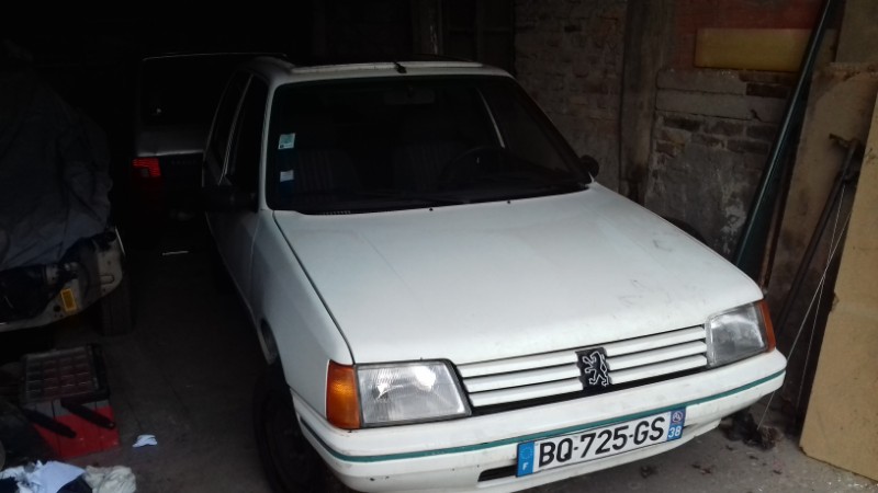

Bonjour à tous. :hello:
Me voici nouveau propriétaire d'une Peugeot 205 Green du 22 Novembre 1989. C'est une 5 portes affichant un peu moins de 170 000 kms. :)
C'est un client de mon mécano qui lui a dit qu'il y avait une petite Green a vendre pour pas chère. N'ayant pas le temps de s'en occupé il me demanda si elle pouvais m'intéressée. :gene:
Je suis donc allé la voir samedi dernier et après réflexion je me suis lancé. :D
J'est été la cherché hier avec un plateau.
Le propriétaire s'en débarrasse car il quitte la France.
Les photos de l'annonce.
La voici sur le plateau.
Une fois au garage.
Avant de l'emmené chez moi, elle a un droit a un coup de nettoyage dans une station de lavage.

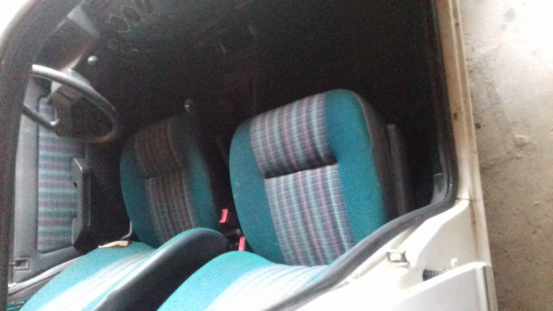

-Intérieur: Trouvé une plage arrière verte, siège conducteur, casquette, volant et nettoyage complet.

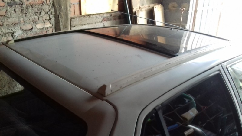

Le toit ouvrant de cette Green a été collé par ce que il fuit. :0 C'est bien dommage d'avoir le toit ouvrant qui ne fonctionne pas. :gene:
Je l'est donc ré ouvert. :bleble: Rien de bien sorcier il a été collé au mastic incolore. Un coup de cutter, et le voilà ouvert. :whoa:
Verdict, les trous d'évacuations bouchés. :roll:
Par contre le joint est naze. Mais il ne fuit pas. Au printemps je vais repeindre les baguettes de toit ouvrant et changé la visserie par de la visserie inox. :bien:
Je vais aussi tenté de trouvé une casquette de toit ouvrant, ça c'est pas gagné.

Pour finir, changement de la casquette de compteur, j'en est acheté une pour 20€ en casse en très bon état. :bien:
Complètement HS.
La nouvelle casquette en place.
Prochaine étape, le siège conducteur.
Vendredi soir en scrutant le bon coin, je suis tombé sur une personne qui vendait juste les housses de sièges pour 25€ port inclus j'est trouvé mon bonheur. :langue3:
