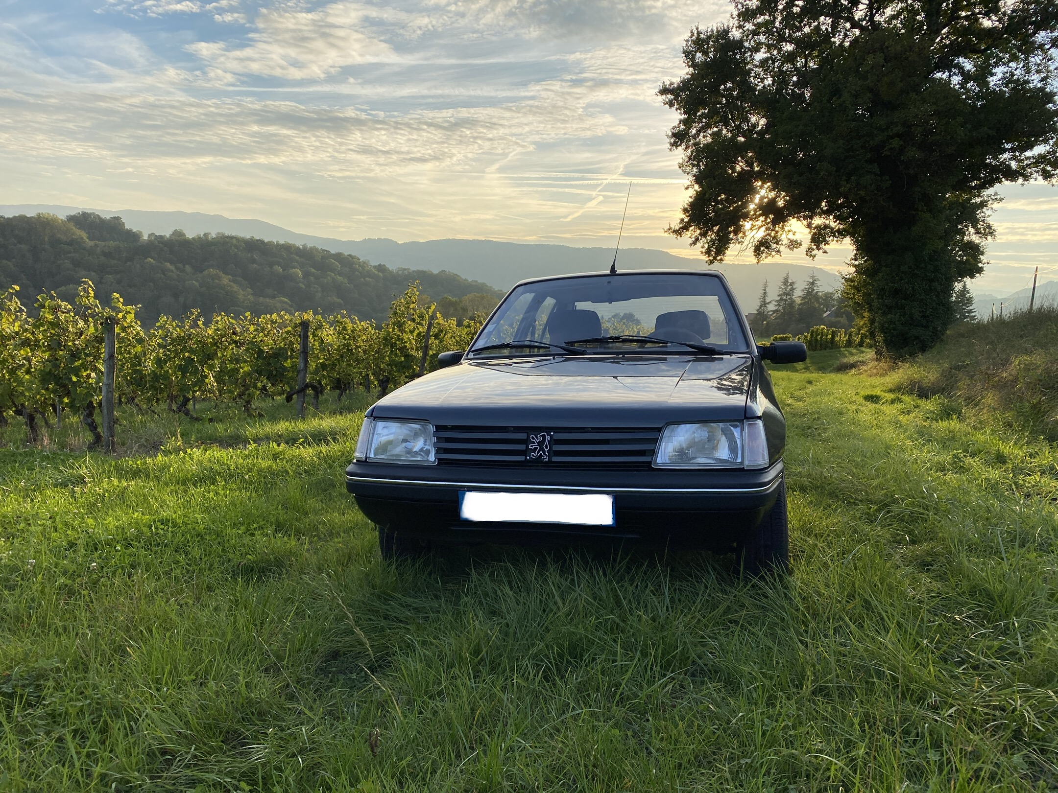

Voici les photos de ma 205 après qu'elle ai été repeinte en septembre 2021 :

J'ai posté les photos de ma 205 dans le premier post de ce topic. :bien: :cote:
