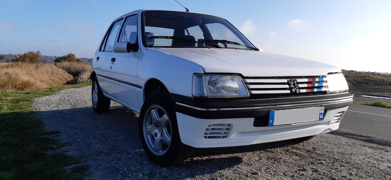

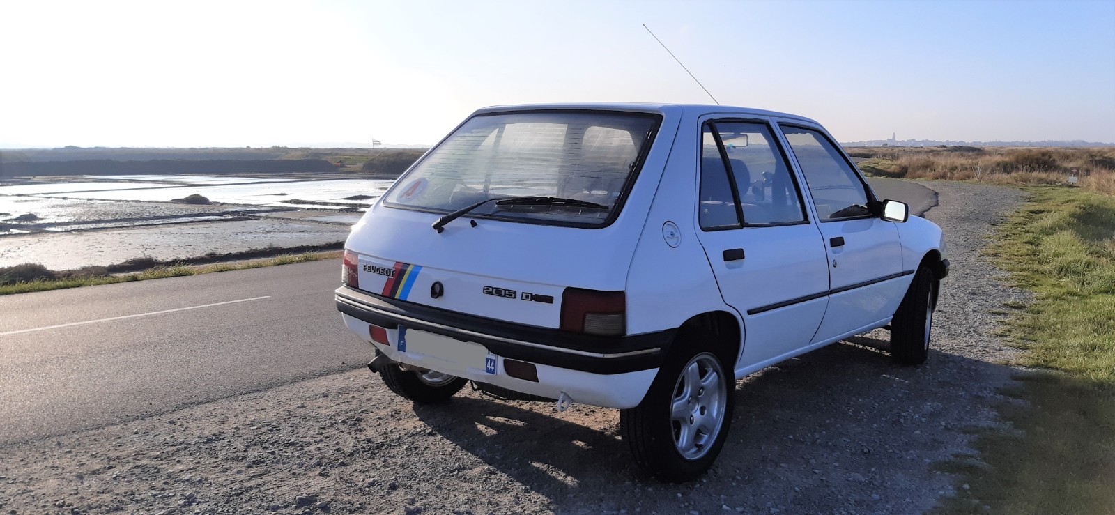

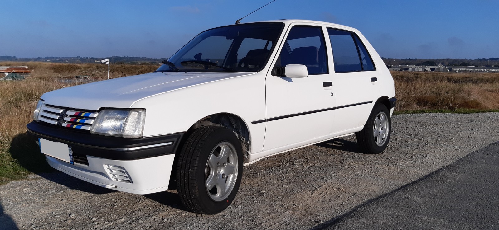

Je vous présente ma 205 GRDT, une version à priori peu courante, produite uniquement sur l'année millésime 93 les années millésime 93 et 94 (entre juillet 1992 et juin 1993 mars 1994).
Celle-ci a été immatriculée pour la première fois en octobre 1993 (AM 94), ce qui me laisse penser qu'il s'agit d'un véhicule qui est resté quelques mois en stock avant d'être immatriculé. Un élément m'intrigue cependant : ma 205 est équipée de freins à disques ventilés. D'après mes recherches sur ce forum, il semble que les premières 205 turbo diesel équipées de freins à disques ventilés (hors option ABR) datent de juin 1993. Du coup je n'arrive pas à savoir si ma voiture est une production AM 93 ou bien AM 94. J'avoue que je compte bien sur vous pour m'apporter des informations supplémentaires à ce sujet :bien:

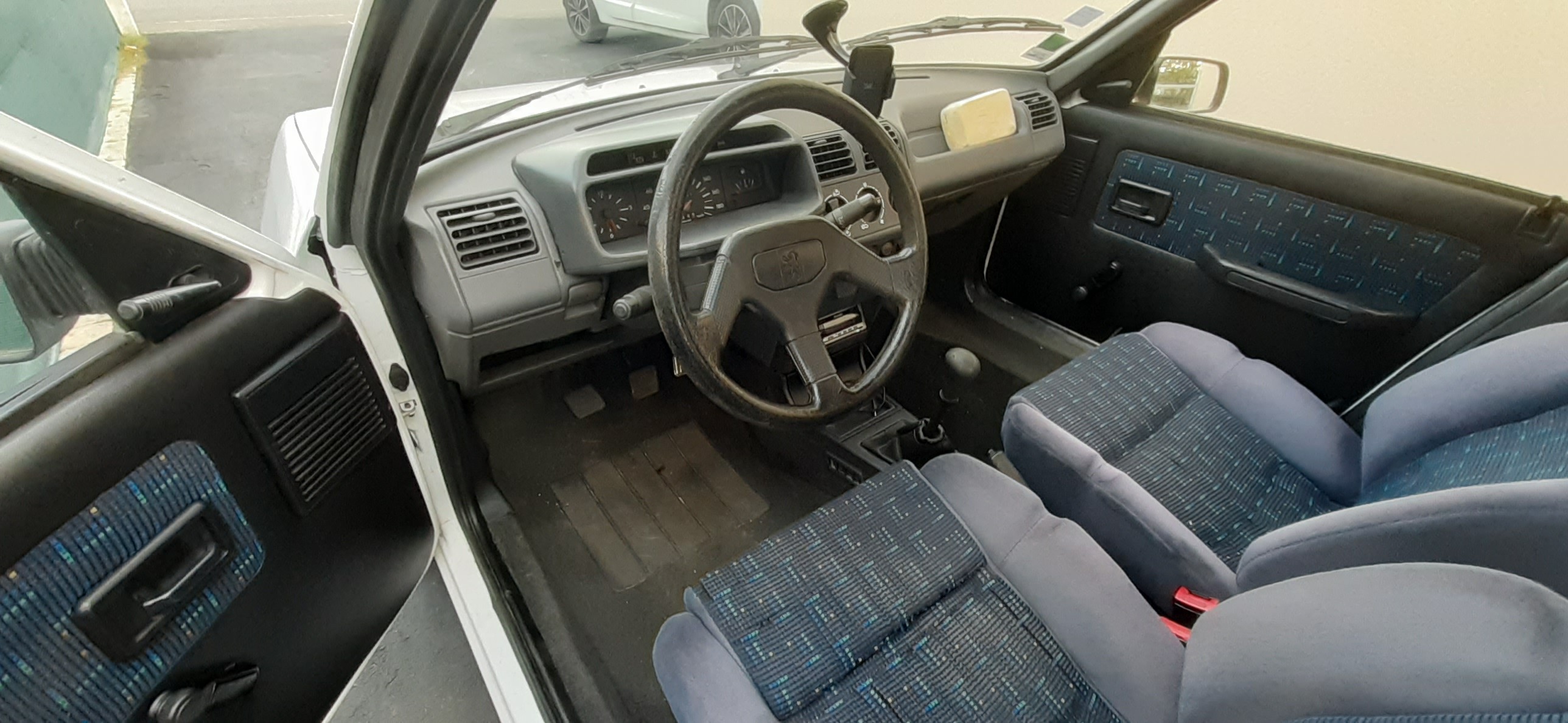

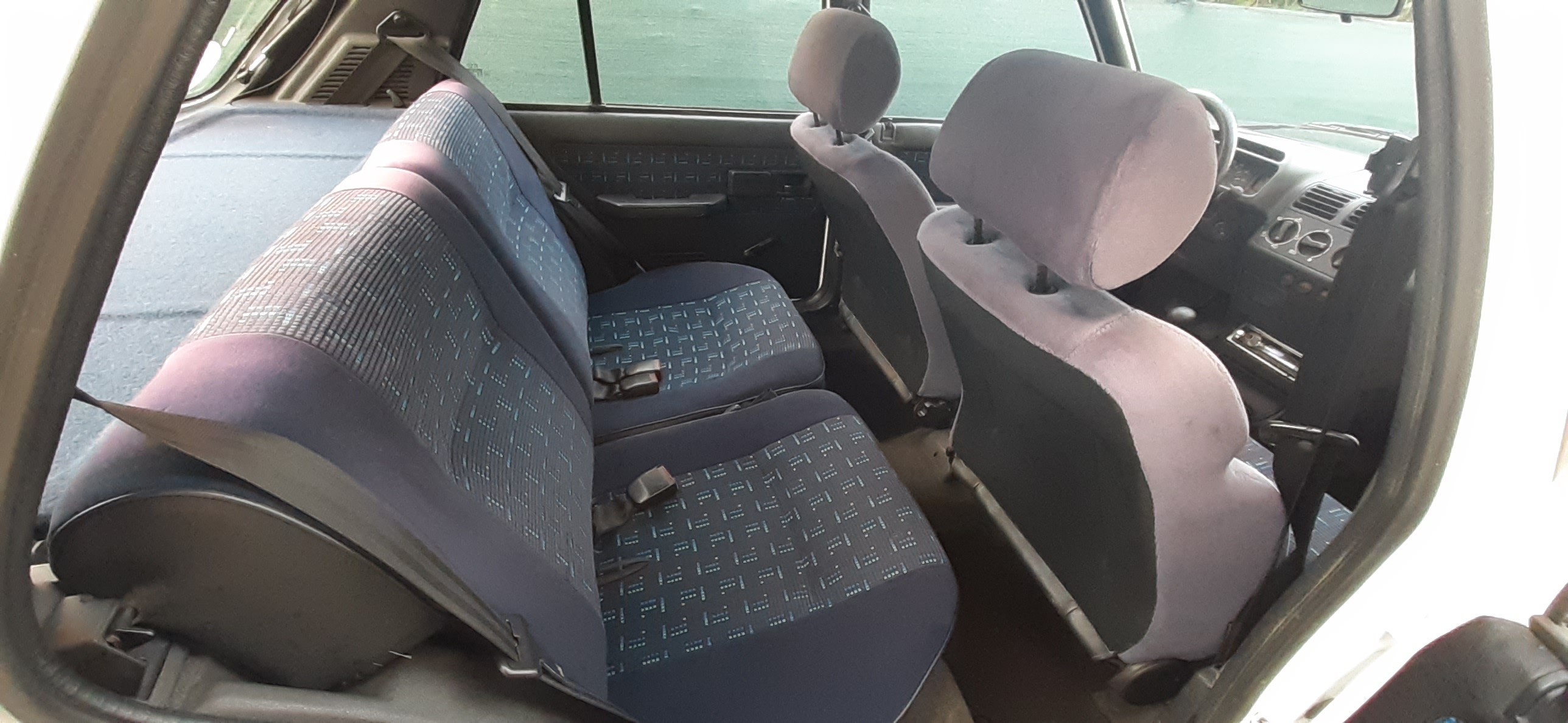

Pour être tout à fait précis, ma 205 a aujourd'hui 304000 km. Elle est loin d'être dans une configuration totalement d'origine, mais les pièces utilisées pour ces modifications proviennent bien de 205, notamment l'intérieur complet de 205 sacré numéro de 1996 avec les sièges avant semi-baquets et la banquette arrière fractionnable 50/50. (pour les modérateurs : n'hésitez pas à déplacer ce sujet si il n'est pas au bon endroit :wink:)

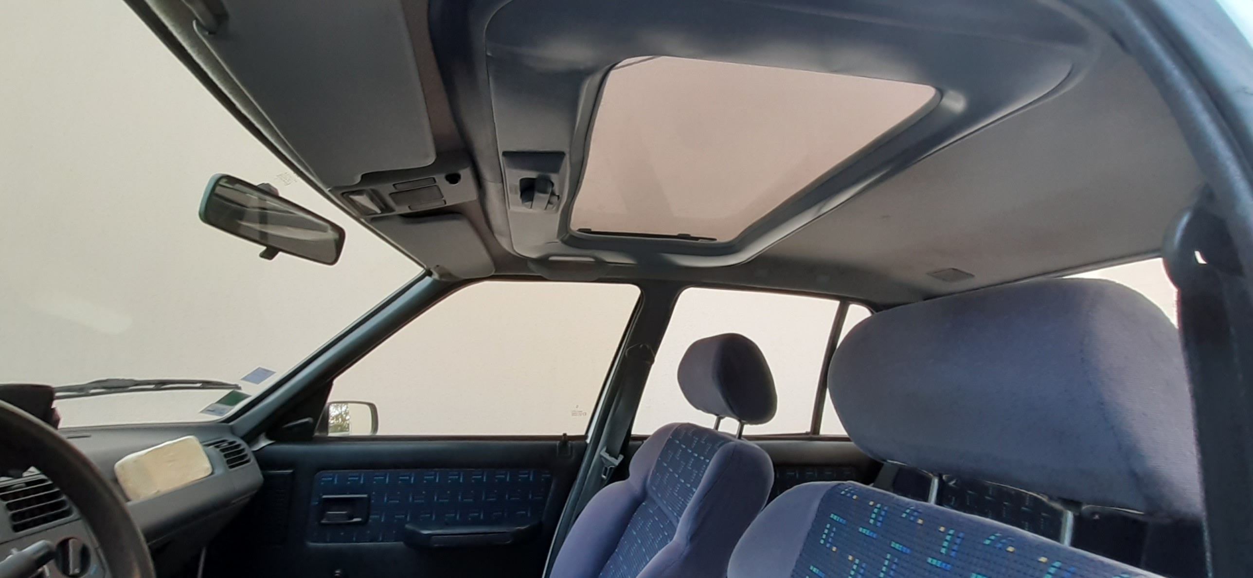

Sa remise en route récente a entraîné une nouvelle peinture blanche (d'origine elle était bleue), un remplacement de la pompe à injection Lucas, un remplacement du train arrière, un démontage du toit ouvrant pour refaire l'étanchéité, la monte de jantes alu de 106 XSi (avec des gougeons à portée plate et des boulons antivol) équipées de pneus neufs Nexen en 175/60/14, la pose des stickers PTS sur la calandre avant et le bas de hayon arrière (le logo D-turbo est, je l'avoue, inadapté, mais la nostalgie a été plus forte :mrgreen: )
Pour finir sur la présentation, voici une liste rapide des travaux effectués et de ce qu'il reste à faire..

Salut Vincent :)
La voila enfin :langue3:
Vraiment superbe et les jantes lui vont très bien :bien:

Bonsoir CEV, merci ! :)
En effet, c'est bien la route des marais salants entre Guérande et Batz-sur-mer, mon secteur depuis 20 ans :)
