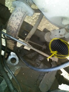

Voila j'ai remaqué qu'il des trace d'huile sur le souflet qui se trouve dans le bras de direction coté guauche (chauffeur), et justement j'entend un bruit de claquement lorsque je tourne la direction a fond. (voir photo)
est ce ces trace signe de panne ?
est ce que ça un lien avec le bruit?

ce serait pas des traces de graisse plutot?, regarde si ton soufflet est pas percé?, profite en pour voir si tu a un jeu à ce niveau!

laurent48 a écrit :ce serait pas des traces de graisse plutot?, regarde si ton soufflet est pas percé?, profite en pour voir si tu a un jeu à ce niveau!
Oui effectivement c'est des traces de graisse.
Comment je vérifie s'il y a un jeu? et jeu de quoi?
Comment appel ton ce soufflet? Puisse-je le changer moi même.

C'est un soufflet de crémaillère de direction. Dessous il y a une rotule de direction, cette rotule peut avoir du jeu (on teste ça voiture levée en faisant bouger la roue à la main (gauche-droite). Ils vérifient ce jeu au contrôle technique.
Mais je ne pense pas que ton claquement vienne de là.
Si tu veux changer le soufflet, il va falloir défaire la rotule de direction extérieure (celle qui est vers la roue) pour passer le soufflet neuf...
ok merci pour ces infos, et ce souflet doit être plein de graisse?

Non, pas besoin de remplir le soufflet, badigeonne juste la rotule avec de la graisse épaisse ( graisse à cardan par exemple) et place le soufflet neuf...je sais plus comment le soufflet est fixé sur les 205, mais les colliers de serrage type colson font bien l'affaire sur ce genre de soufflet... :)
