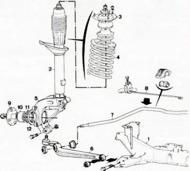

Salut, tu n'as pas ces biellettes.
Train avant standard au-dessus, train avant GTI/Rallye/Turbo Diesel en-dessous avec des biellettes de barre stabilisatrice.
Au lieu de biellette, la barre stabilisatrice (7) est fixée sur le bras inférieur (6). Alors que sur GTI/Rallye/Turbo Diesel, la barre stabilisatrice est reliée aux amortisseurs par l'intermédiaire des biellettes.
Donc tu ne peux avoir de problème de biellette de barre stabilisatrice, puisque ta GL n'en a pas.
