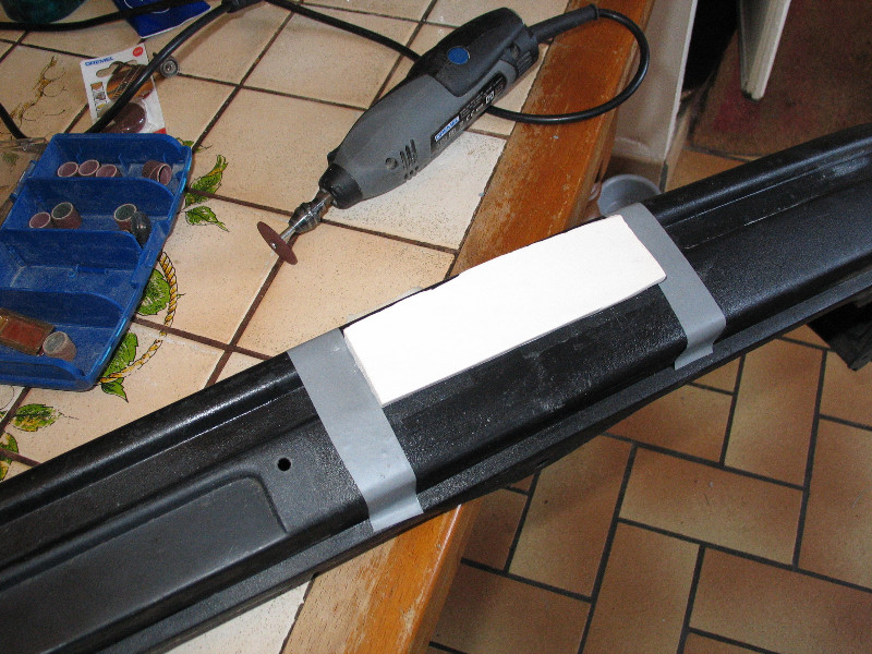

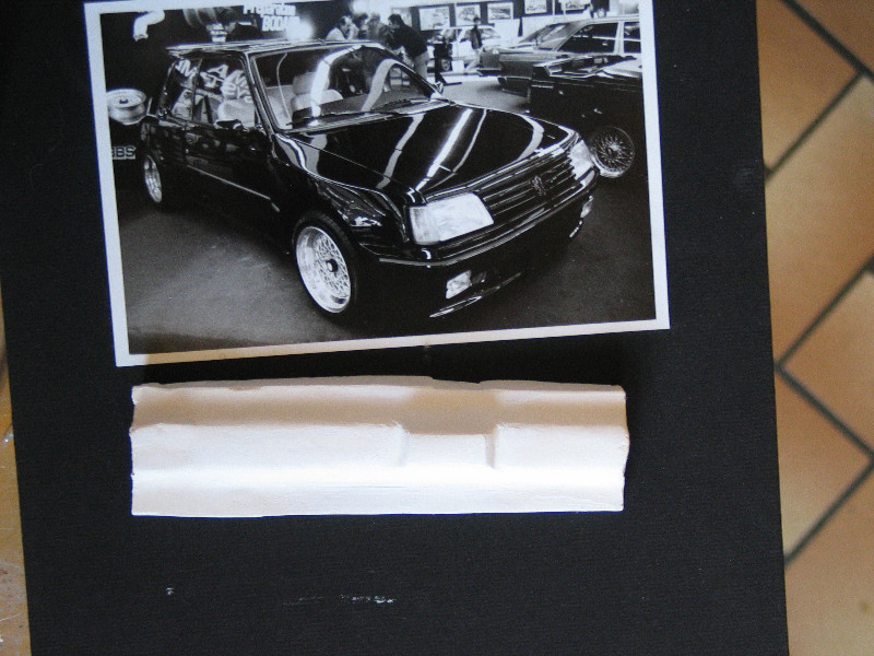

Préparation d'un masque papier pour couler un moule en platre au niveau de l'attache
traitement à la bombe vernis brillant afin d’imperméabiliser le carton ( ici de couleur bleue) . puis 3 couches successives de cire de démoulage. On obtient alors une surface presque identique au revêtement de poêle en téflon.
préparation de l'entourage du moule ( désolé pour les photo assez pourries)
Plâtre coulée. il s'agit de l'excellent platre a modeler Axxton conçu pour les moulures vendu moins de 5 € les 2 kg chez ler..mer
Après démoulage ( désolé j'ai raté toutes les photos , celle ci est la seule potable)

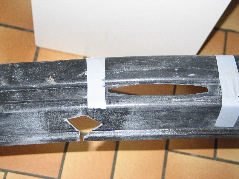

découverte d'une autre fracture

Découpage à la Dremel des zones fracturés et malades
Ici , c'est le point d'attache du parechoc qui a été nettoyé de toutes ses fractures.
Coté intérieur
Coté extérieur
Puis mise en place du moule

Autre fracture nettoyée
coté intérieur
Coté extérieur
autre fracture ébavurée

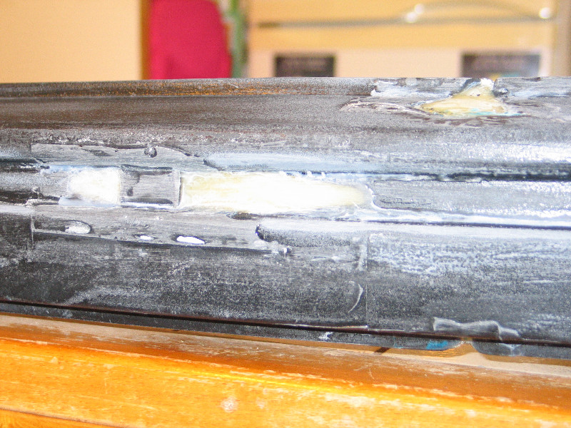

Je n'ai pas fait de photo intermédiaires vu que la résine prend assez vite ( 15 à 20 minutes).
j'ai suivi les opérations de la vidéo que j'ai posté vers le début du post.
- J'ai tout d'abord passé au pinceau chargé de résine les zones à traiter.
- Ensuite j'ai effrité du mat de verre pour le réduire en de multiples fibres que j'ai mélangé à la résine pour en faire de la résine armée, mélange que j'ai appliqué sur les zones à traiter notamment les trous, puis j'ai débullé au pinceau ( ça c'est l'opération la plus difficile le dé bullage).
- j'ai attendu que cela seche ( 24 heure)
- Enfin dans une 3ieme étape, j'ai recouvert de 2 couches successives de tissus de mat de verre préalablement imbibé de résine epoxy.
le résultat est maousse costaud et c'est le résultat que je recherchais.
Après séchage puis ponçage cela donne cela:

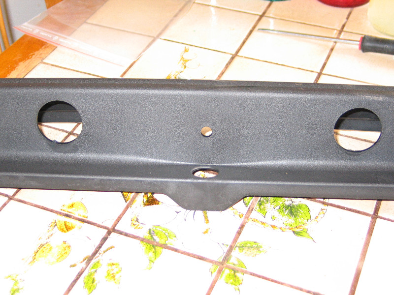

On voit que tu te fais plaisir à les réparer, mais pourquoi pas les changer carrément.
On trouve de là très bonne refabrication en Espagne en plastique dont le grain imite très bien l’origine. Ils existent en deux teintes et le montage est parfait. Pour un cti, j’ai paye l’avant 30€.
Re: Réparation d'un pare choc en fibre de verre
Publié : mer. 7 nov. 2018 19:25
par Solstice
stiphan a écrit :On voit que tu te fais plaisir à les réparer, mais pourquoi pas les changer carrément.
j'ai payé mon pare choc arrière en plastique made in argentine à 95 € pensant acheter un fibre !!! :shock: une véritable arnaque sur le site serie04 ! c'est pour cela que j'ai refait mon pare choc avant qui lui est réparable puisqu'en fibre. le pare choc plastique se tord à 180°! De la belle merde ! en plus aucun trou n'est prévu avec la jupe. il y a 7 trous à faire parce que ces messieurs ne sont même pas capable de les réaliser! quelle honte ! A 30 € je veux bien croire que ce soit une affaire mais dans mon cas je me suis bel et bien fait arnaquer. On ne m'y reprendra plus.
Alors a tout ceux qui nous lisent, achetez de l'occasion vous avez de grande chance d'acheter un fibre qui eux sont réparables , sont 5 fois plus lourds et 10 fois plus résistant !
les trous pour l'éclairage de la plaque de police ne sont meme pas réalisé sur ce pare choc made in plastoc à 95 € ! :roll:
Le cache trou au milieu du pare choc n'est meme pas fourni ! quelle honte !
