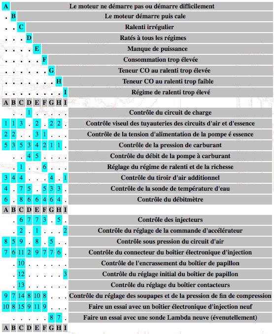

Pour poursuivre (on en est au 4):
Source: Philippe Boursin http://boursinp.free.fr/pdgdiag4.htm

merci pour ce magnifique tableau
pour la vise faut je regarde merci
une prise d'air sur le circuit du TAA je vais regarde
pour tableau n 4 sa donne une bonne vision des choses a regardé
