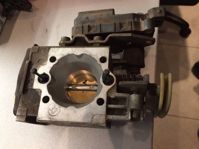

Le garage m'indique que :
"le potentiomètre est intégré au corps papillonné et ne peut pas être remplacé au détail."
"Voici une photo d'une pièce similaire" :
J'avoue que je suis un peu perdu mais cela semble correspondre au bas du corps d'injection qui comprend le papillon et son capteur comme mentionné par SRDturbo cependant la photo ci-dessous ne correspond pas du tout à ce produit :
https://www.autosensorberlin.com/fr/pot ... 37022.html

C'est vrai que Bosch ne détaille pas le capteur et donc Peugeot non plus, c'est pour ça que le garage préfère ne pas se mouiller sachant qu'il ne peut garantir le résultat.
Pour autant le capteur existe en adaptable et il est possible d'obtenir un réglage tout à fait correct:
http://www.planete-205.com/forum/calage ... 52727.html
