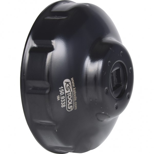

Re: Filtre à huile récalcitrant
Publié : mer. 4 nov. 2020 15:21
par donpipo
Depuis que j'ai ça dans ma trousse, je n'ai plus jamais eu de souci avec un LS867B collé :langue3:
https://www.kstools.com/en/products/spe ... r=150.9338
https://mongrossisteauto.com/outillage- ... tools.html
Attention, carré en 3/8". Et sur filtre d'origine (76mm/12 flûtes) uniquement.
