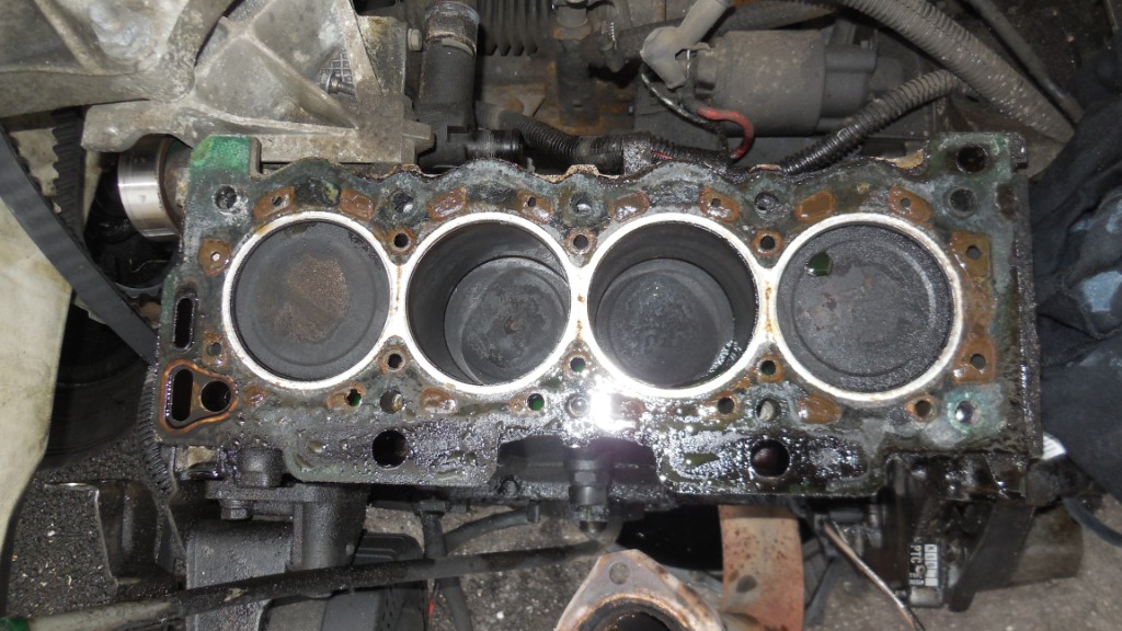

Lors du démontage, le joint est resté "collé" sur le bas du moteur :

La culasse est venue facilement?
Tu as tiré le joint vers le haut pour le décoller?
Re: Comment tester l'étanchéité du joint d'embase des chemises ?
Publié : mar. 14 déc. 2021 14:29
par DVL
Oui la culasse est venue plutôt facilement.
Le joint était bien collé sur le pourtour. Au niveau des chemises il y a le cerclage en métal donc ça n'adhérait pas à ce niveau là (de mémoire).
Après tout est relatif. Peut-être que les chemises étaient déjà comme ça avant, peut-être qu'elles ont bougées après coup, ou peut-être que tout est normal et que je m'inquiète pour rien, je ne sais pas. :oops:
J'en saurais plus avec le jeu de cales. :)
