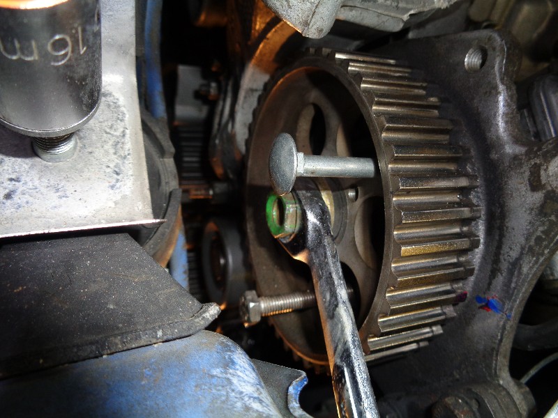

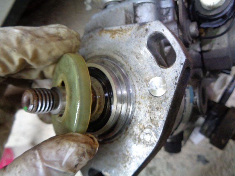

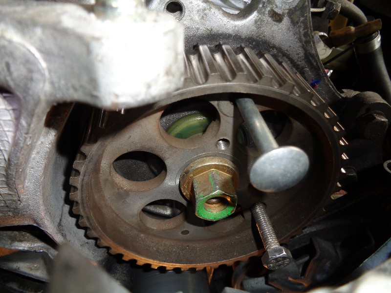

Démonte ton carter cache distribution devant ta poulie de PI pour être certain du diagnostic :)
Si c'est bien cela,pas besoin de tomber la pompe,juste la poulie suffira ! Par contre ça urg :whoa: ,tu risque
de foutre en l'air le moulin si ta courroie est imbibée de gasoil :?
Tu pige la poulie de PI,démonte l'écrou ,repérage de l'arbre de pompe grâce a ça clavette ! L'idéal est
de prendre des photos au démontage !
En image ça donne ça :
Une foi la poulie enlevée tu aura ce visu :
Le spie défaillant se situe sous le cache plastique translucide :
Note que les deux dernière photos sont prise d'une pompe démontée de son support :wink:
Si ta courroie de distri est proche de l'échéance, remplacement :) Si elle a pris du gazole,remplacement :)
Un kit complet de distribution par précaution ::d
Bon dimanche
