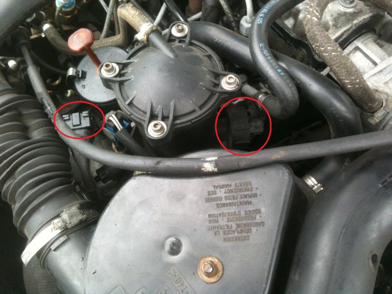

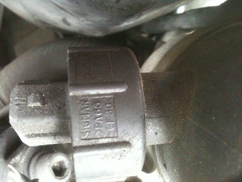

Depuis que j'ai acheté ma 205 je n'ai pas encore entendu le ventilateur moteur ce mettre en route, je me suis donc penché sur le moteur, et j'ai vu une fiche débranche, ne sachant pas ce que c’était, je ne l'ai pas rebranché. Voici la fiche en question, elle ont toutes deux 3 pines:
il y est indiqué SIGMAR >PA66 - GF30<

La fiche de gauche contrôle les relais du groupe motoventilateurs.
Si elle n'est pas branchée tes ventilateurs ne seront JAMAIS commandés.

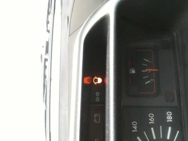

Mauvaise nouvelle, les ventilo ne tournent pas... même après une chauffe de 30mins, même pas de vitesse basse rien, par contre j'ai mon voyant d'eau dans le filtre a gasoil qui s'allume maintenant a moins que ce soit celui du niveau de liquide de refroidissement ?

Le tableau de bord t'indique "Eau dans le filtre à gasoil", cela résulte du fait que tu as rebranché la fiche du filtre à gasoil (défaillance probable de la sonde).
Maintenant tu sais pourquoi l'ancien proprio l'avait débranchée.

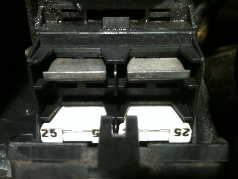

Edit: J'ai vérifier la boite a fusibles moteur j'ai que 2 fusible:

b) la boîte à fusible ne doit contenir que 2 fusibles (25A pour un Diésel)

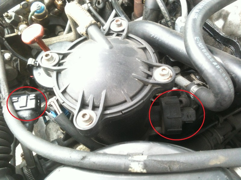

Il n'y avait qu'une fiche de débranché, celle entourée en rouge, la fiche bleu était déjà branché.

Dernière question à quoi sert donc la fiche que j'ai rebrancher ? C'est la même que tu chinte dans ton tuto. Celle qui a fait cramer mon F1 ce que tu trouve anormale d'après ce que j'ai compris.
