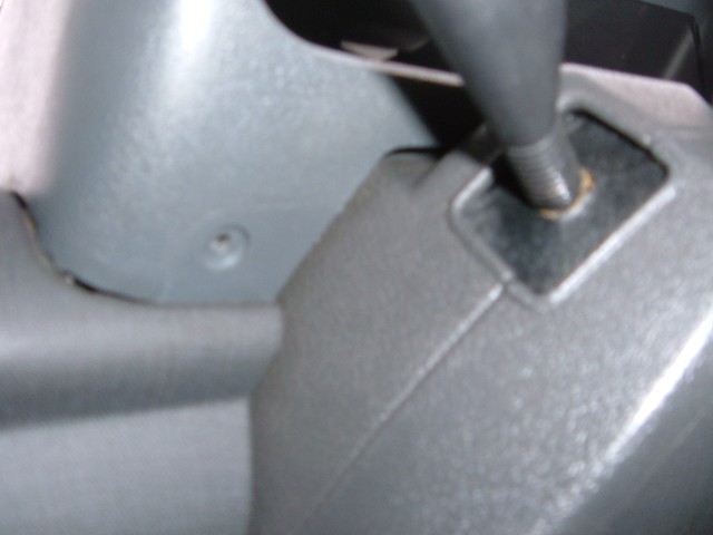

Ce qui suit est pour un tableau de bord phase 1
La manipulation est très simple :
1vis sur la droite,
1 autre sur la gauche
ensuite, on déclipse le petit bac qui se trouve sur le dessus de la casquette,
Et là, il ne reste plus qu'a dévisser cette vis
Et voilà, plus rien ne tient la casquette, jouer un peu avec pour la sortir. Attention, ce n'est que du plastique donc ne pas forcer
Voilà comme promis, c'est tout facile 8)
