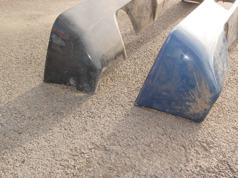

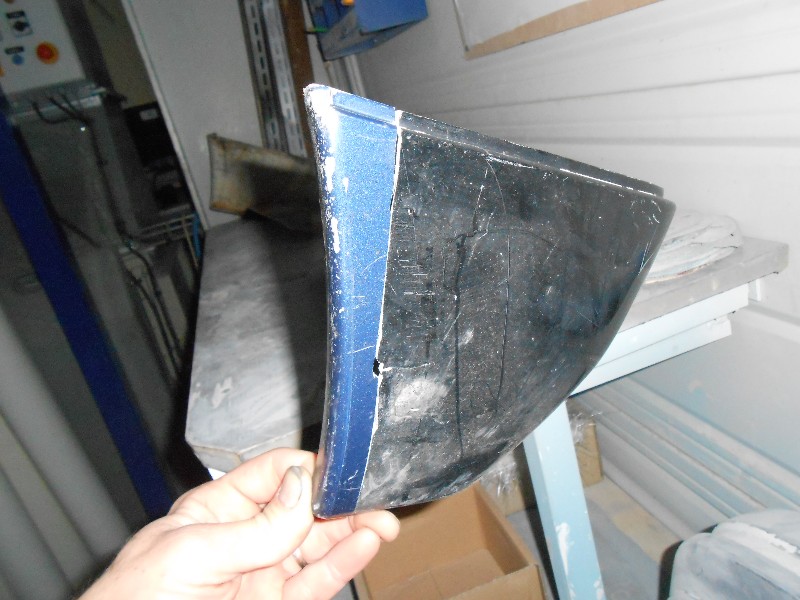

Nous allons nous attaquer à un bas-volet AR de 205 GTI /Rallye (le noir):

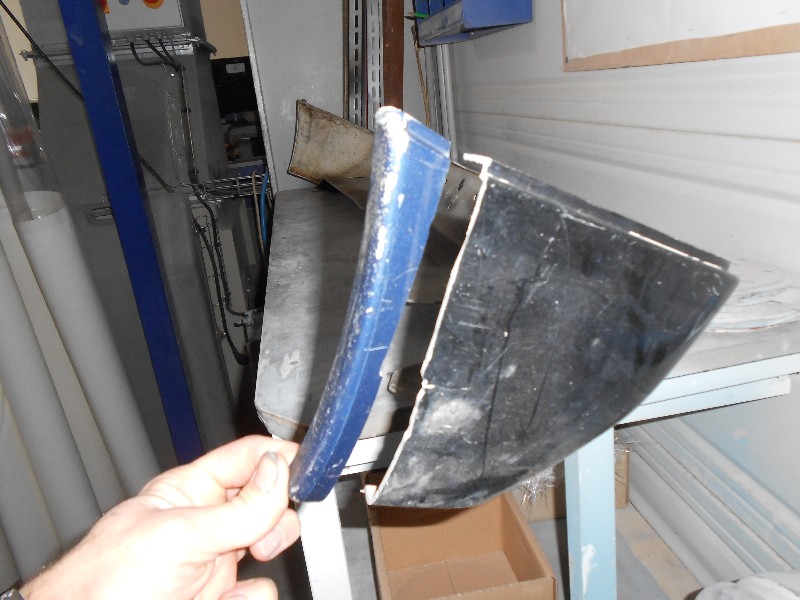

Le bord proche de la roue a été abîmé (surement une monte de pneus inappropriée) et nous allons prélever le bord du bas-volet bleu (qui est déjà mort (morceau manquant perdu) pour le greffer sur le noir :
avec la disqueuse, on prélève le greffon, que l'on va ajuster sur le bas-volet :
A l'aide du fer à souder, on fait fondre le plastique des 2 parties pour les souder entres elles. Ce plastique, qui compse les jupes des 205, se ressoude très très bien au fer à souder, sans même avoir besoin d'une armature métallique type grillage pour le renforcer.

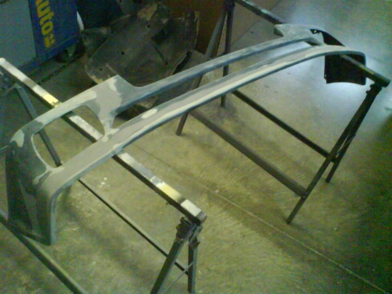

ensuite, on ponce la surface réparée au 120, puis au 240. on applique le mastic "spécial plastique". Le mastic "normal (Polyesther) est plus rigide et n'est pas approprié pour le plastique. Il risque de se fendiller avec le temps et les vibrations :roll: . Ensuite, on ponce au 240 puis au 320.

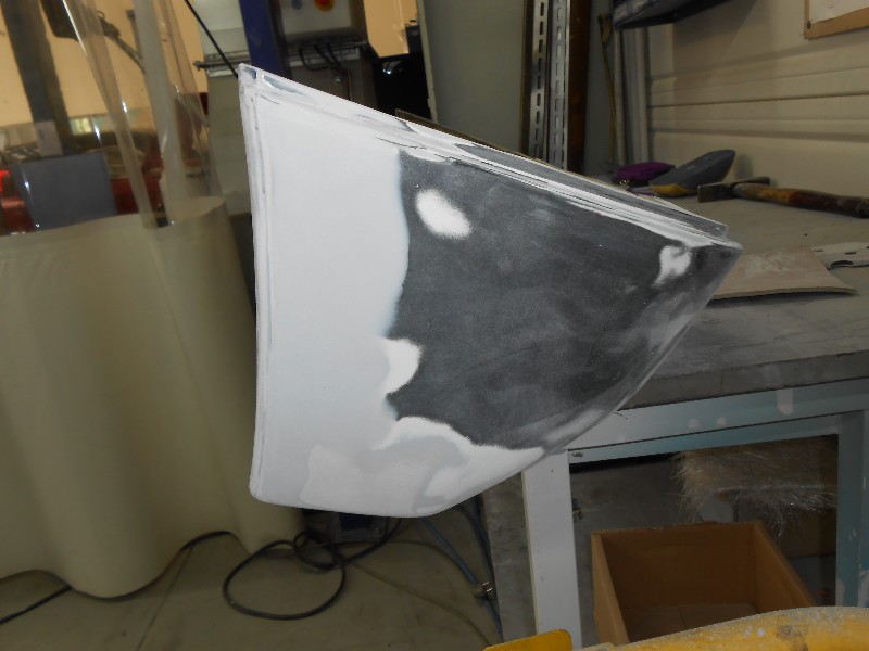

On en profite pour préparer tout le bas-volet pour une mise en apprêt totale (finition au 320):

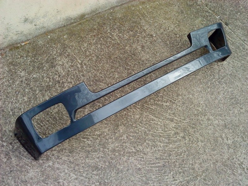

Puis on passe 2 couche d'apprêt. Voici le résultat (avec un bas-volet AV, lui aussi réparé et apprêté dans la foulée :
Voilà ! :cote:

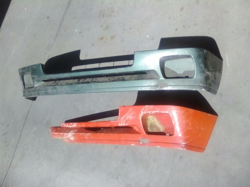

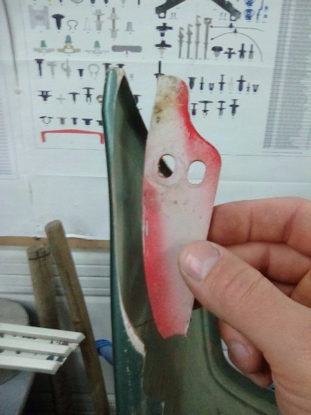

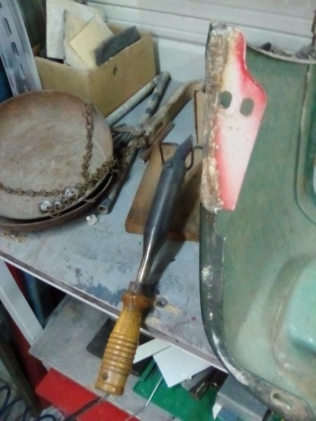

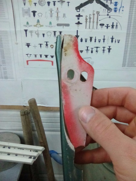

Voici un nouvel exemple de réparation sur jupe (les étapes de préparation peinture ne sont pas présentes). Cette fois ci, c'est une jupe AV (la verte) qui sera notre cobaye. Une des fixations est cassée, et une seconde jupe AV (la rouge) va donner le greffon :

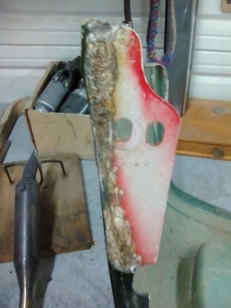

On commence par prélever le morceau manquant sur la donneuse et l'ajuster sur la jupe verte :
Puis le fer à souder fait son travail, et la soudure prend forme :
Voici le fer que j'utilise. Il est un peu balèze pour ce genre de travail minutieux, mais un fer à souder d'électricien peut très bien faire l'affaire !

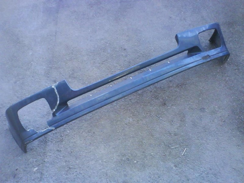

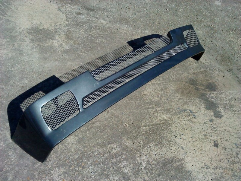

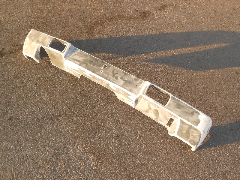

Voici également un autre exemple de ce qu'il est possible de faire. Ici, une jupe AV de Sacré Numéro détruite est remise en état et modifiée (Si les photos non origine gènent, je peux les supprimer):
Bonne continuation à tous ! ;)
