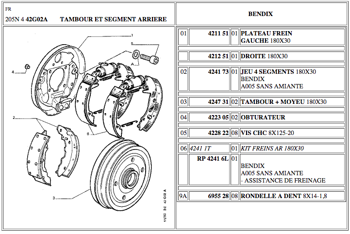

Mais... Je trouve ça : http://www.mister-auto.com/kit-frein/tr ... ypeNr=2296 ou ça : http://www.mister-auto.com/kit-frein/tr ... K1215.html !
En gros la question semble être : avec ou sans dispositif d'assistance de frein ? Qu'est ce que ça veut dire ? Je ne crois pas avoir lu quoi que ce soit sur ce fil à ce sujet. :suspect: :suspect:

Bizarre, cette mention!
Dans tous les cas, la référence Peugeot du kit est 4241.6L, donc le second "sans". La fiche Peugeot mentionnant le contraire :grattetete:
Ca doit être une erreur de fiche sur le site. Il faut se fier à la référence d'origine.

Oui, commande le kit qui correspond à la référence Peugeot. Donc le GSK1215. Ou tout autre kit correspondant à 42416L. Ignore simplement la mention sur l'assistance de freinage qui doit être une erreur.

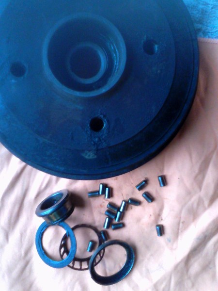

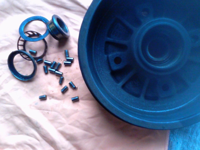

Remontage, après conseil pertinent de Donpipo, des cylindres et machoires de frein arrière... Remontage du tambour droit, ça résiste un peu, mais je trouve sans doute le bon angle, et ça rentre. Tentative de passer le tambour gauche, ça coince, je cherche le bon angle, je galère un peu, je prends une cale en bois et je tape doucement pour l'aider à rentrer sur le moyeu. Le tambour se retrouve mobile mais en position intermédiaire et je ne peux plus le rentrer ni le sortir... je tire un peu plus fort en faisant jouer l'angle de traction... il vient... et laisse la moitié du roulement sur le moyeu !! Bon, la partie conique (intérieure) du roulement est maintenant seule coincée sur le moyeu... je la sort doucement en faisant levier au tournevis et tous les petits cylindres se retrouvent éparpillés dans la poussière du hangar !
Allez je vous mets quelques photos après ramassage rapide :
Et maintenant je fais quoi ? Je remonte tout avec du scotch ? :oops: :oops: J'achète un roulement neuf et je le rentre à la vaseline ?? :mrgreen: :mrgreen: Je récupère un tambour sur une donneuse de 80 000 km et qui n'a pas roulé depuis 10 ans ? :roll:
A suivre !

Vaseline! Il ne faut pas remonter ce roulement.
Si tu trouves un petit garage sympa qui se fera un plaisir de te donner quelques coups de presse pour sortir le vieux et remettre ton neuf, contre un petit billet ou une quille, roule!
Sinon et si tu as besoin de la voiture en attendant, celui de la donneuse peut faire l'affaire.
J'ai fait 50000km avec un tambour changé à la casse suite casse roulement sur la route.
Tu avais bien nettoyé et graissé les portées du roulement et de la fusée?
