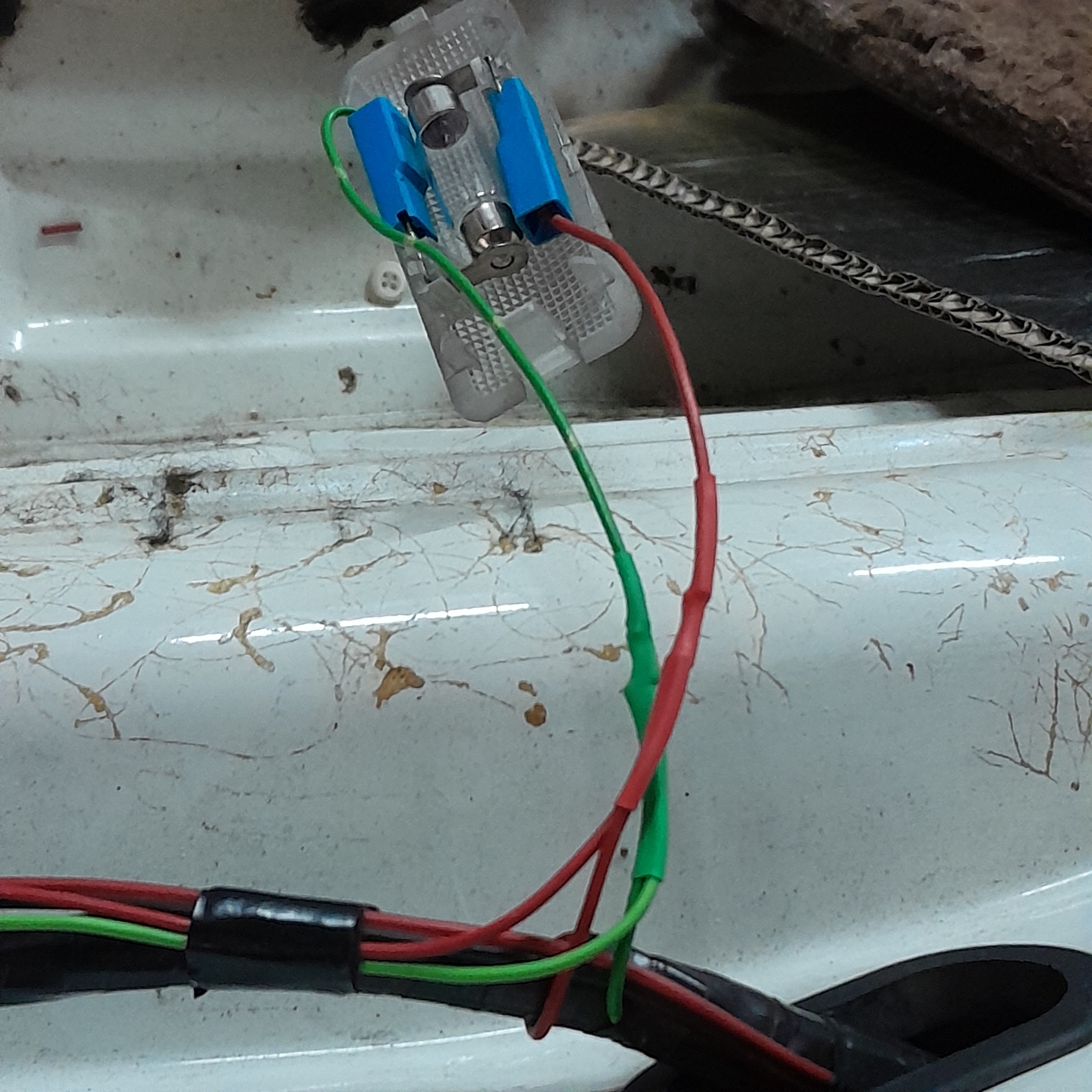

Dernier travaux de l'année 225,le montage d'un deuxième éclairage dans le coffre à partir de fils et e cosses d'un faisceau acheté pour l'occasion et qui servira encore :wink:
Soudure des fils et montage d'une gaine thermo
agrafage au scotch avec les fils de HP arrière et essai
il me reste à vous souhaiter à tous un bon réveillon et vous dire à l'année prochaine pour j'espère la remise en route :bien:
