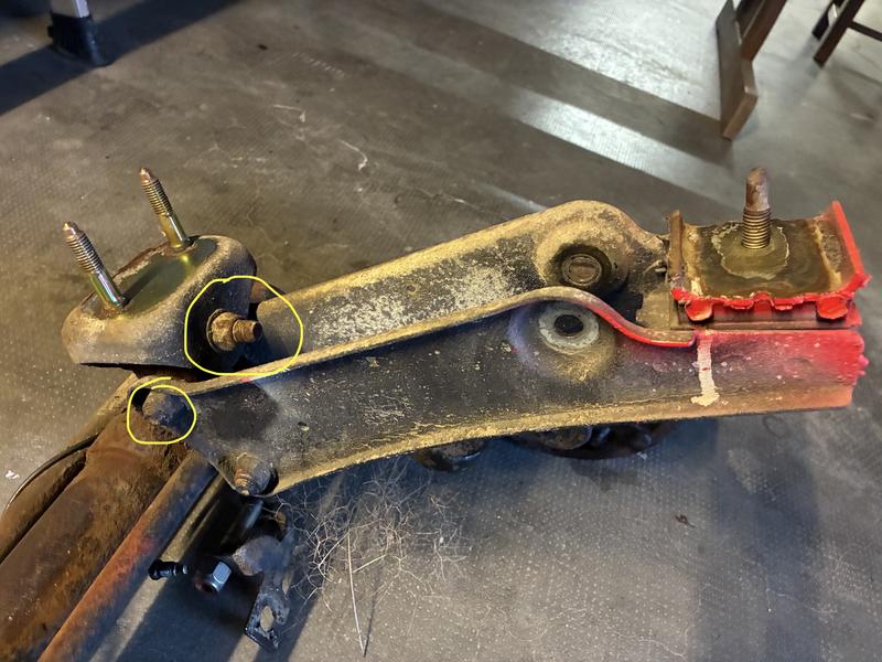

Je remets à neuf le train arrière de ma GL, et je ne trouve nul part le couple de serrage de ces éléments :
(photo avant restauration :mrgreen: )
En avez-vous connaissance ? :D

C'est 8 daN.m pour les 3.

Par curiosité, d'où tires tu cette information ?
gpe
Messages : 1284
Re: Couples de serrage train arrière
Message par gpe »
du manuel de réparation 205 de Peugeot.
