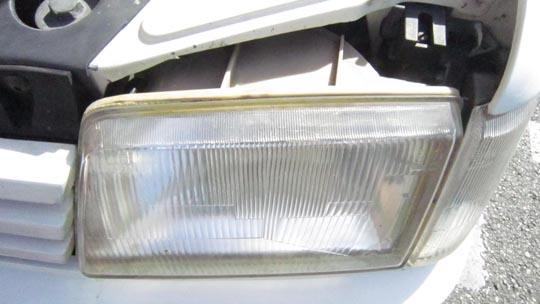

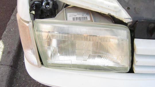

Mes deux feux éclairent différemment... forcement ce ne sont pas les même ! Celui de droite, un Valeo 084388, esthétiquement, ne convient pas ou a mal été placé. Photos :
Pour celui-ci, c'est pas la bonne pièce ou c'est mal posé ?
Celui-là est d'origine ?
Que me conseillez-vous de faire ? En remplacer un, et lequel, ou, remplacer les deux ?

je pense que tu à un phare R2/Bilux d'un coté, et un H4 de l'autre :wink:
depose les ampoules pour les differencier, c'est plus simple :wink:
on les reconnait à la forme, et c'est ecrit sur le culot
une ampoule R2
une H4
et si c'est bien ca, je te conseil de remplacer ton phare CE par un modèle H4, ce sont des ampoule plus récente et ca eclaire mieux
mais tu ne peut pas mettre d'ampoule H4 dans le phare CE, car la forme du culot est différent (mais la connectique est identique) et surtout les faisceaux lumineux sont différent, ce pourquoi les strie sur la glace sont différent
un phare H4 coute environ 45€ en neuf sur oscaro
en occase maxi 20/25€ :wink:

Fabrizio a écrit :Celui de droite, un Valeo 084388, esthétiquement, ne convient pas ou a mal été placé. Photos :
avec une recherche sur google de cette reference, apparament c'est lui qui est en H4 :wink:
http://www.cesaro.fr/index.php?app=22&myrefprod=084388
donc c'est lui qui eclaire mieux :bien:
par contre si il eclaire mieux, c'est surement parce qu'il à l'air d'etre mal monté, peut etre des fixation de tordu/casse, il à peut etre ete remplacé suite à un choc et mal reparer :?
l'autre phare CE doit etre celui d'origine surement :wink:
