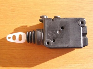

Il y à 2 versions pour la condamnation centralisée La version du phase II et la version du phase I
Phase II
Phase I
Quelle est ta version ?
Phase II
Phase I

Après pour savoir si tàs la phase I ou II est simplement si tu as dans ta voiture la manette pour fermer à distance ta voiture, si c'est le cas, t'est dans la phase II sinon tu peux regarder dans ta porte:
Si ton moteur est comment ceci, c'est phase I
Sinon Phase II
Sinon Phase II
