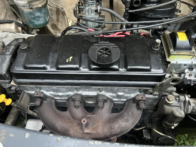

Bonsoir !
J'ai un petit problème, après redémarrage de mon bolide suite à environ 2 mois d'arrêt pour la réalisation du joint de culasse et autres pendant mon temps libre, le collecteur d'échappement se met à fumer ??
Je suis assez perplexe puisque je pensais de base à des restes de nettoyant frein ou du liquide de refroidissement ou de l'huile. Mais non, toute la fumée semble provenir du collecteur d'échappement :suspect:
Est-ce déjà arrivé chez vous ? Pour quelle(s) raison(s) ?
Merci d'avance pour votre aide !

Salut, même modèle, même souci.
J'ai tartiné de pâte à joint haute température et j'attends de voir ce que ça donne à mon prochain démarrage

ça ne peut pas venir du joint de collecteur d'échappement ?

Le collecteur peut fumer un moment après une intervention s'il a été aspergé de produits et/ou d'huile.
Fais quelques km et regarde si le phénomène persiste ou s'atténue. :wink:

Je pensais aussi que ça venait du joint avec l'odeur désagréable de cramé, mais je pense que si on vend des joints pour l'échappement on sait qu'ils résistent aux hautes températures..
La réponse de Kurt est probable, j'y ai réfléchi et je me souviens avoir nettoyé le plan de joint au dégrippant et en frottant :suspect:
Je vais rouler quelques bornes et voir ce que ça donne !

Oui, c'est normal que ça fume après remontage et encore plus si le collecteur ou le col de cygne est neuf.
