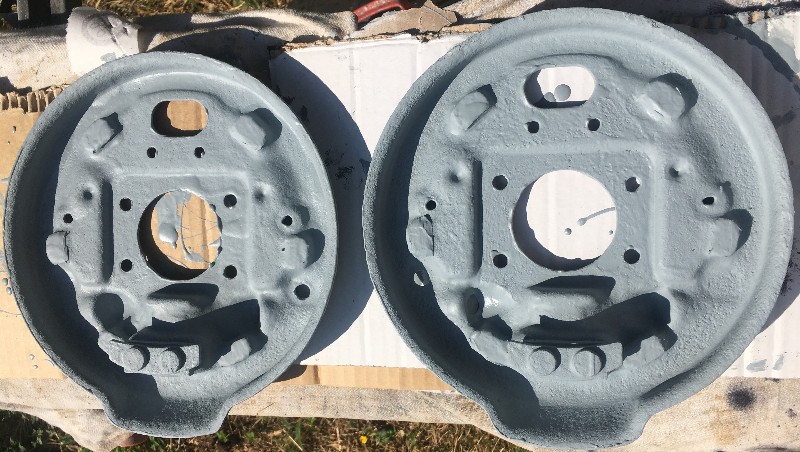

Hier soir pose de l'apprêt au pinceau (pas évident), je vais laisser sécher encore toute la journée au soleil
Je poncerai légèrement les coulures quand ce sera bien sec ... si nécessaire.
Pas de panique, les contacts mâchoires sont masqués :mrgreen:

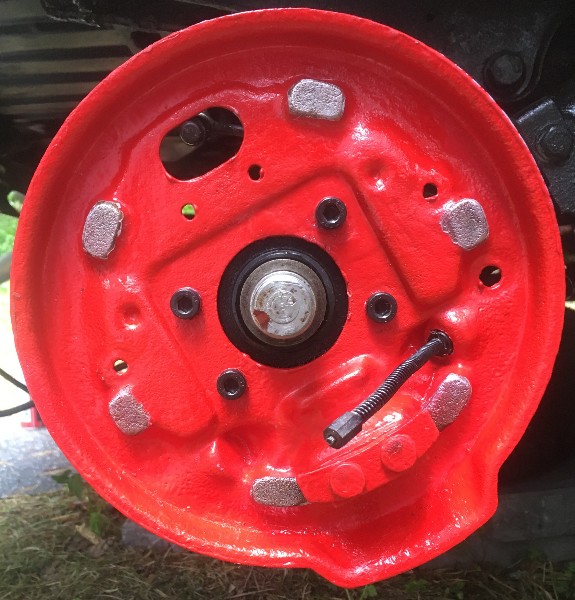

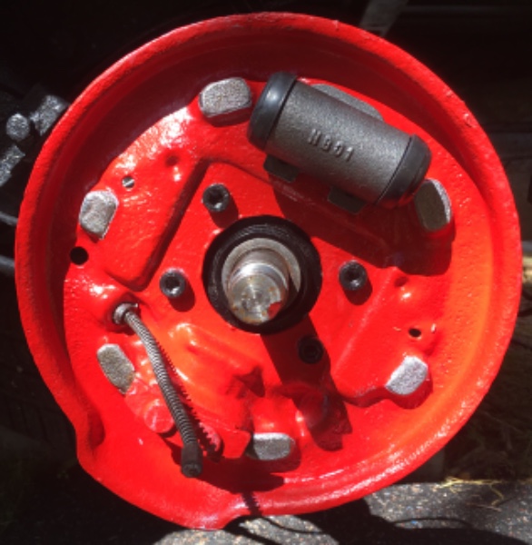

J'en suis là pour les freins

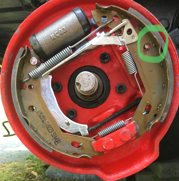

Il faut que je regarde dans quel ordre monter les mâchoires ... et si il fallait purger avant de mettre les nouveaux cylindres dans le circuit. :roll:

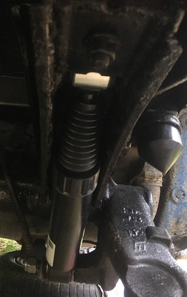

J'ai positionné également les amortisseurs
Je me demande si c'est bien mis pour le bas où il faut caser le support du canal de frein (vis en butée de début du nylon de l'écrou sur cette photo)
205 CT de 1988 - 133000kms
Messages : 4106
Re: Frein arrière / Amortisseur / Control technique
Du tuning! :shock: :shock: :shock:

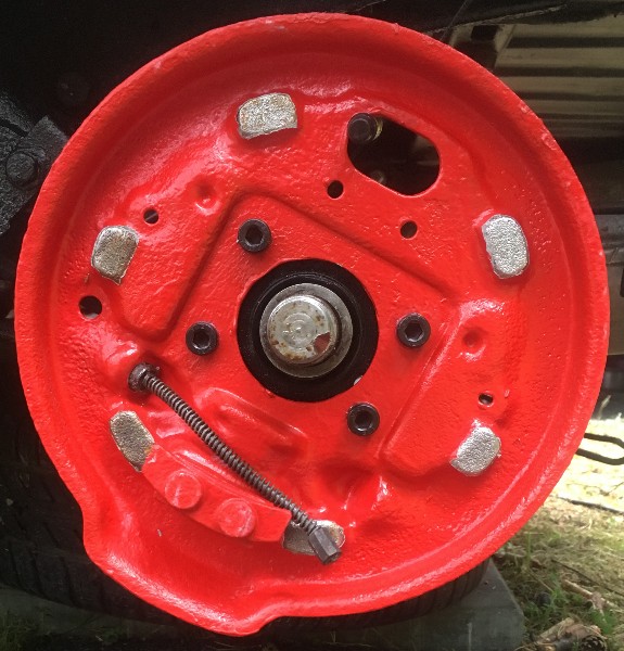

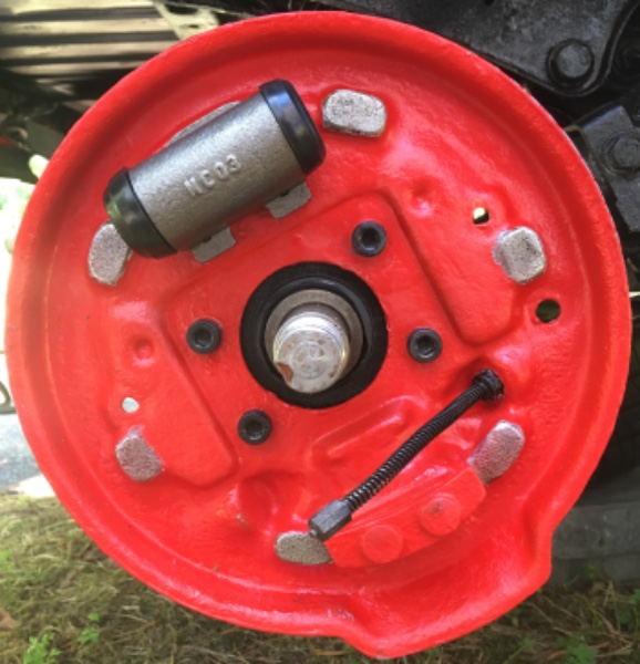

Qué tuning? Tu parles de la peinture?
Pas vraiment eu le choix de la couleur pour protéger.... noir d’origine?
Curieusement seule la 600C était dans cette couleur (mais a passer au four).
Pas trouvé de la peinture epoxy en quantité raisonnable non plus ...
Petit repérage gauche/droite

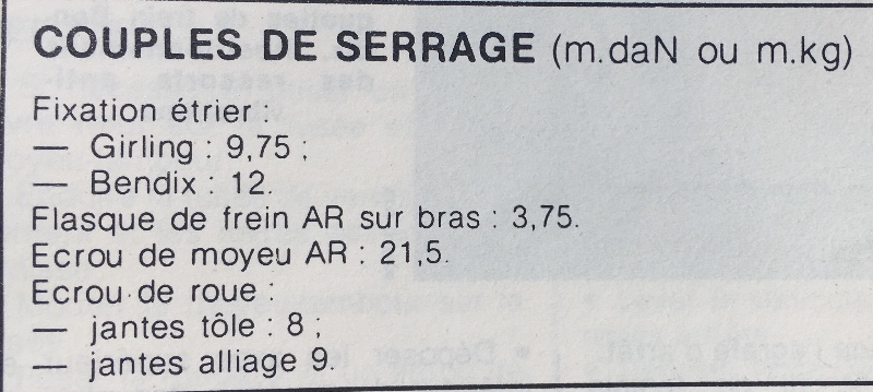

J’ai retrouvé mes couples de serrage (je regardais dans la mauvaise partie... avant 87 :mrgreen: )
Par contre pas d’infos pour les vis de fixation du cylindre ... on va y aller mollo!

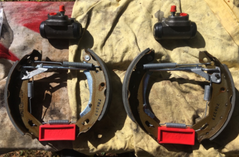

Pose de la graisse, mâchoires en place, la galère commence avec les ressorts

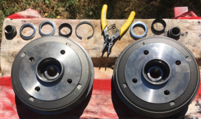

J’avance donc mes tambours
Roulement en place à la force de ses mains (... et de sa dynamo :mrgreen: ), Alain n’a pas osé le torse nu ::d
Il manque le circlip faute de pince trop faible pour le standing d’Alain.
Alain visualise bien l’ecrou et le joint par contre se pose des questions sur le rôle des bagues en métal ?! :0
Messages : 4106
J'en ai parlé plus haut. Ce sont des cuvettes d'appui. Il faut impérativement les monter: http://www.planete-205.com/forum/planet ... 31#p707558

Clair .. je pensais que tu parlais du joint. Pourquoi j’en ai eu 2 avec le roulement SKF? Simple doublon ou adaptation différente? Faut que je regarde si identiques ....

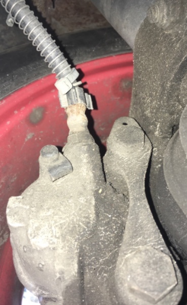

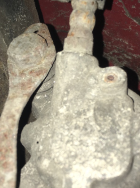

Je viens de jeter un œil sur les roues avant ... pas tout pigé sur comment ouvrir la purge sur des étriers, jusqu’à présent j’ai vu surtout des tutos sur les tambours

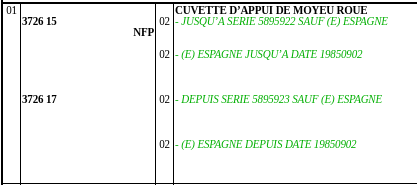

En fait dans les 2 paquets SKF j'ai 2 cuvettes de 2 dimensions diffférentes:
- diam exterieur 48mm x diam interieur 37mm x hauteur 5mm
- diam exterieur 47mm x diam interieur 35/36mm x hauteur 5mm
Pas de dimension dans Peugeot service, juste la référence 372615 ou 372617 suivant le pays ou l'année ...
Sur la mienne c'est la plus grande.
Ca expliquerait pourquoi SKF ne les pre-monte pas ....
Elle s'enfonce naturellement au serrage du tambour?

pour la purge sur la photo de gauche il a l'air cassé (malheureusement un classique) et sur la photo de droite on dirait que le purgeur a été remplace par une vis à tête hexa juste à coté du tuyau de frein

On dirait des fossiles tes étriers avant :whoa:
C'est corrodé à mort! Ça pue.
La cuvette se monte en force (douille au bon diamètre comme guide et marteau) AVANT de monter le tambour. Ça doit être expliqué dans la RTA.
Il n'y en a qu'une qui va. Normalement celle fournie avec le tambour avec roulement et donc la même de l'autre côté.
Il y en a plusieurs fournies car ce roulement se monte sur d'autres tambours avec des cuvettes différentes.
