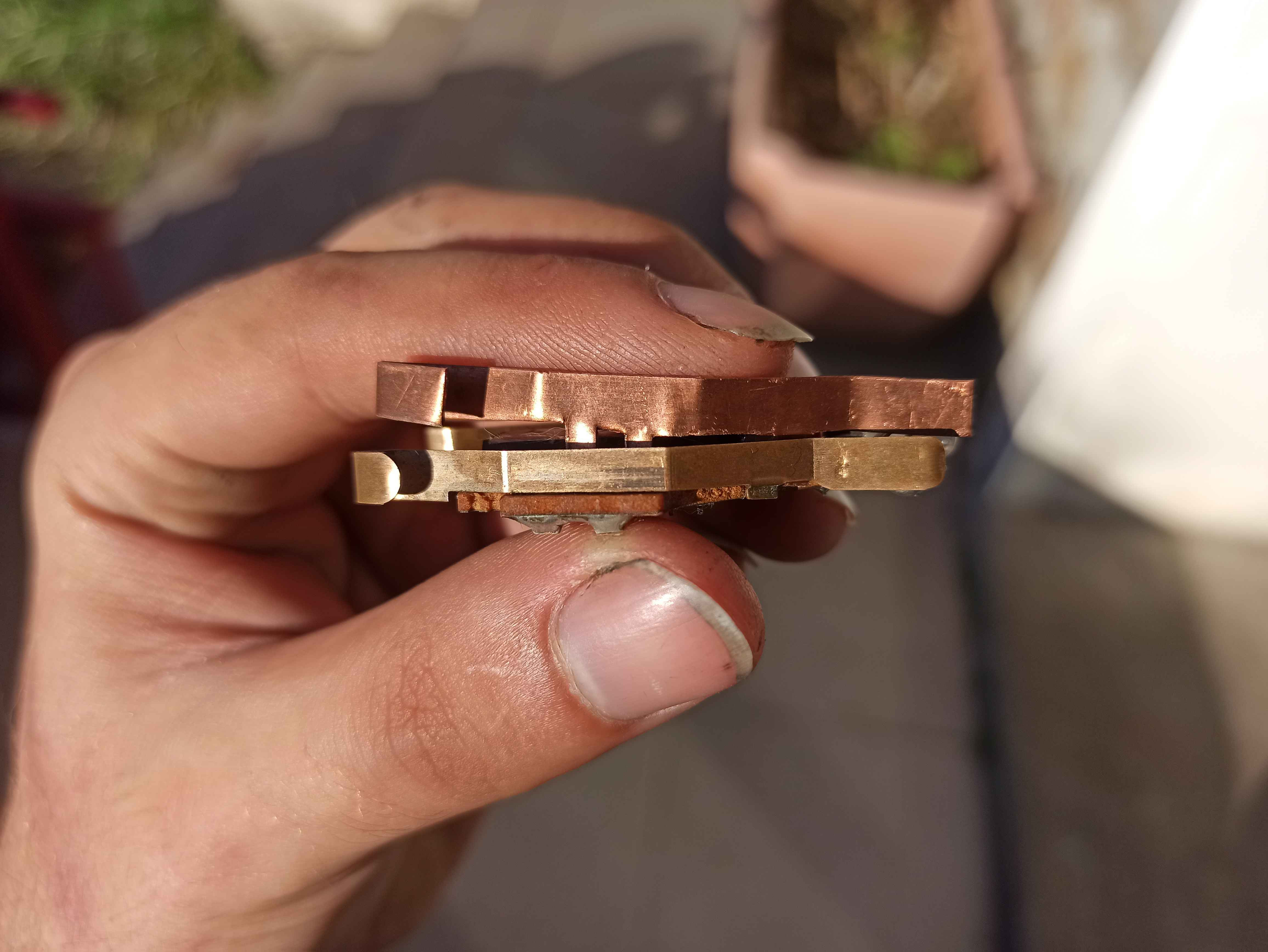

j'ai un doute sur la matière, entre cuivre et laiton, car la couleur du cuivre que j'utilise est bien plus orangée.
je viens d'envoyer un mail à une entreprise qui fait de la découpe laser de laiton, j'aurai peut être une réponse dans la semaine.

Sur ta photo, je te confirme que c'est bien du laiton d'origine :)
Le cuivre et le laiton, ça permet de faire à peu près la même chose, le laiton étant nettement plus solide que le cuivre.
Je suppose que c'est pour ça qu'en plomberie tous les raccords avec un filetage sont en laiton et non en cuivre.
Après pour cet usage, je pense que les deux matériaux pourraient convenir. Mais c'est sûr que le laiton doit présenter une meilleure résistance à "l'écrasement" au fil du temps ( je fais allusion à la partie repliée sur elle-même (celle qui doit accueillir les piles peut-être?); le laiton permet sûrement une meilleure tenue dans la durée).

Je dirais même qu'ici c'est certainement du bronze phosphoreux plutôt que du laiton. Le cuivre pur ne convient pas vraiment à cet usage du fait de sa plasticité. En fait, tu peux utiliser n'importe quel alliage du moment qu'il a la propriété et/ou le traitement "ressort" (élasticité). Comme c'est un contact électrique, on voudra une bonne conductivité électrique, et une bonne capacité à reprendre sa forme initiale, ça sera laiton ou bronze phosphoreux, ou même cuivre-béryllium :langue3:
Vu qu'il n'est pas trop sollicité (on change pas la pile tous les jours), le laiton convient bien et ce sera aussi le moins cher. L'industriel saura sans doute te dire quel est le meilleur rapport caractéristiques/coût.

On ne change pas la pile tous les jours mais cette bande sert aussi de contacteur et assure le rappel du bouton comme ressort...
J'ai d'ailleurs un plip sur lequel la bande est à moitié fissurée, sans doute à partir d'un petit défaut de fabrication.

Ah oui, c'est vrai. Je ne pensais qu'à la pile :roll: C'est donc le bronze phosphoreux qui sera le plus adapté puisqu'il allie ressort, dureté et formabilité, résistance à la fatigue, à la corrosion et une bonne conductivité.

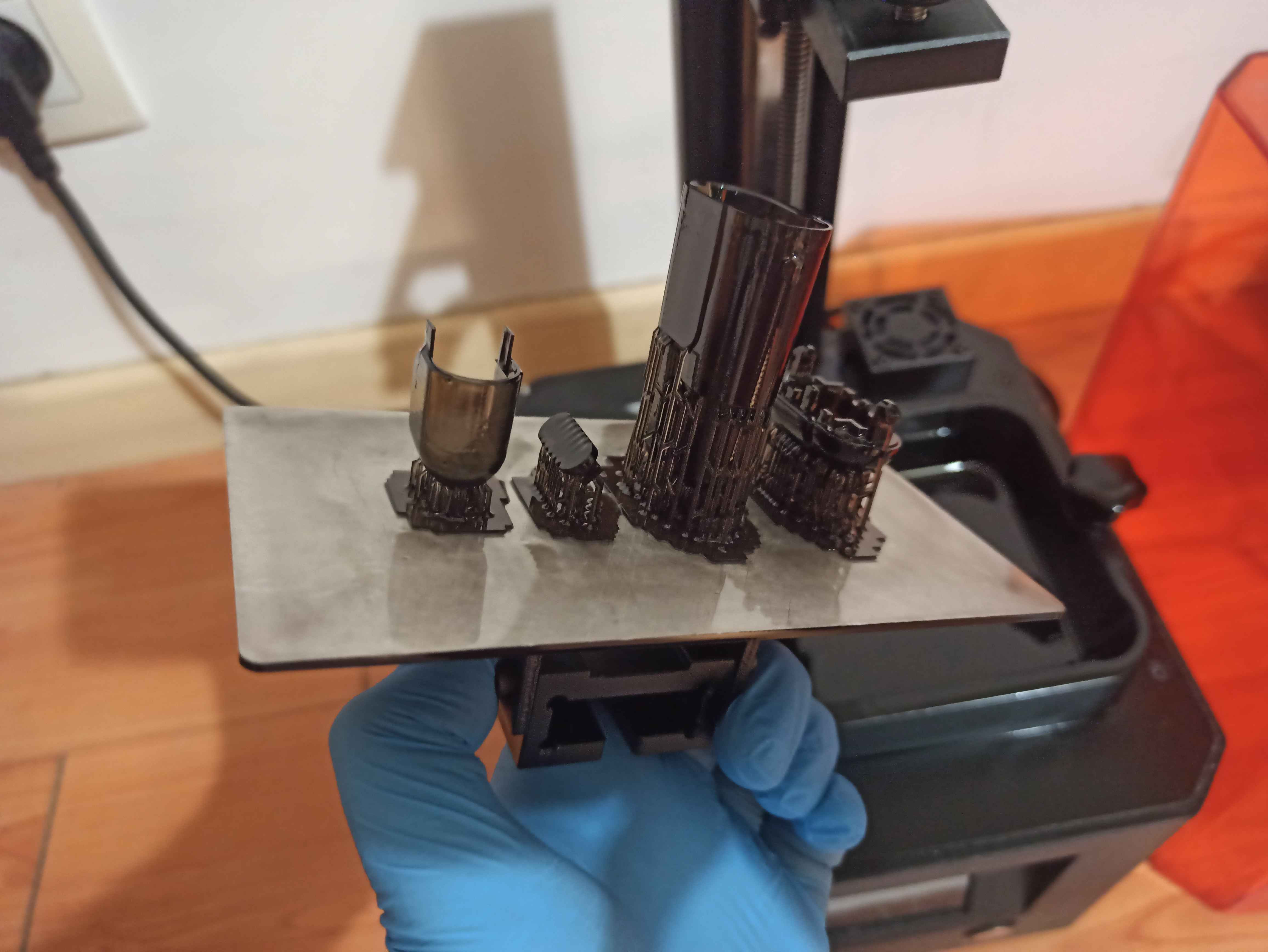

En attendant mes nouveaux circuits imprimés, j'ai fait quelques coques pour loger les prototypes.
on commence par imprimer une coque

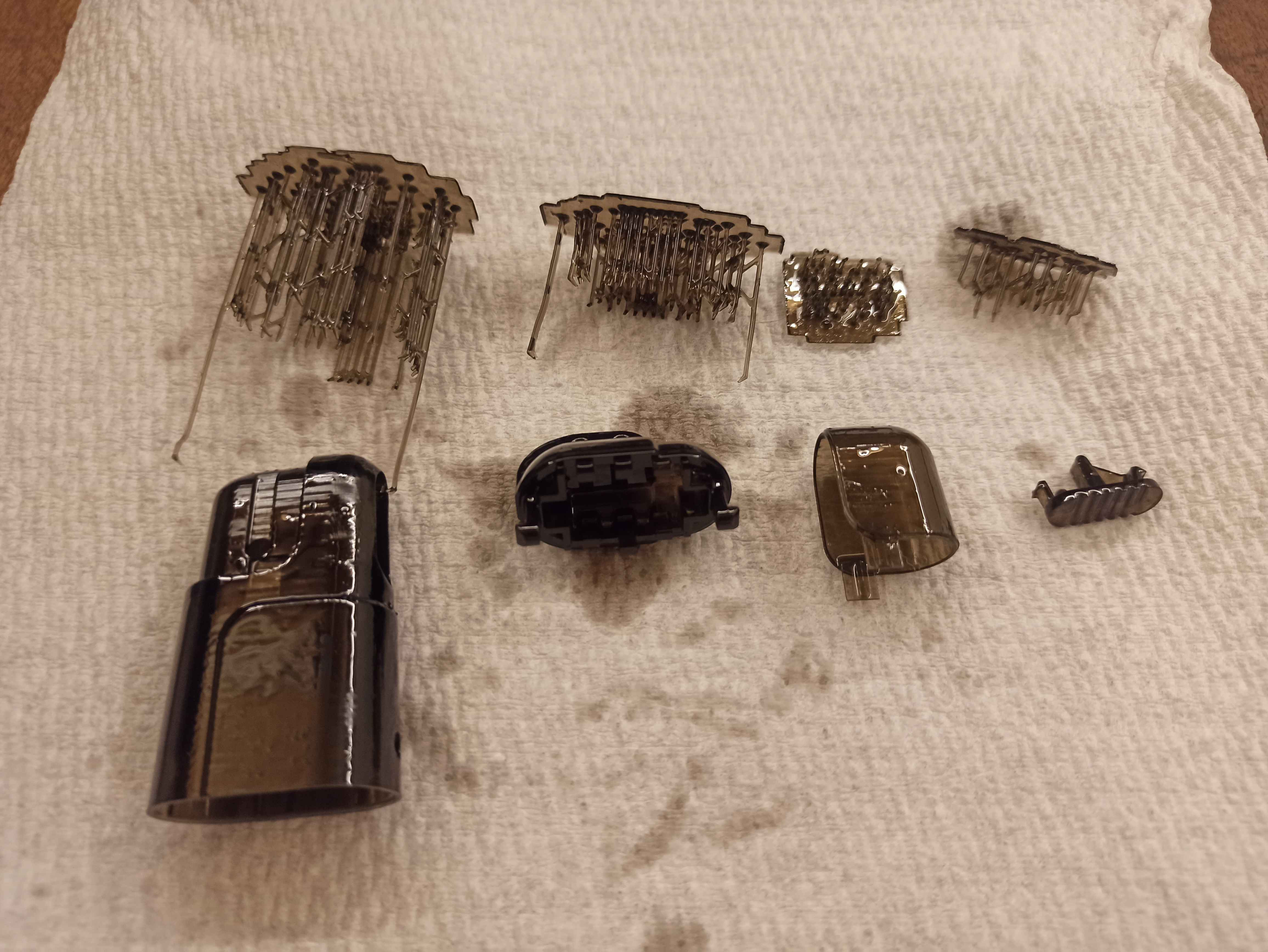

on récupère les impressions, et on retire les supports

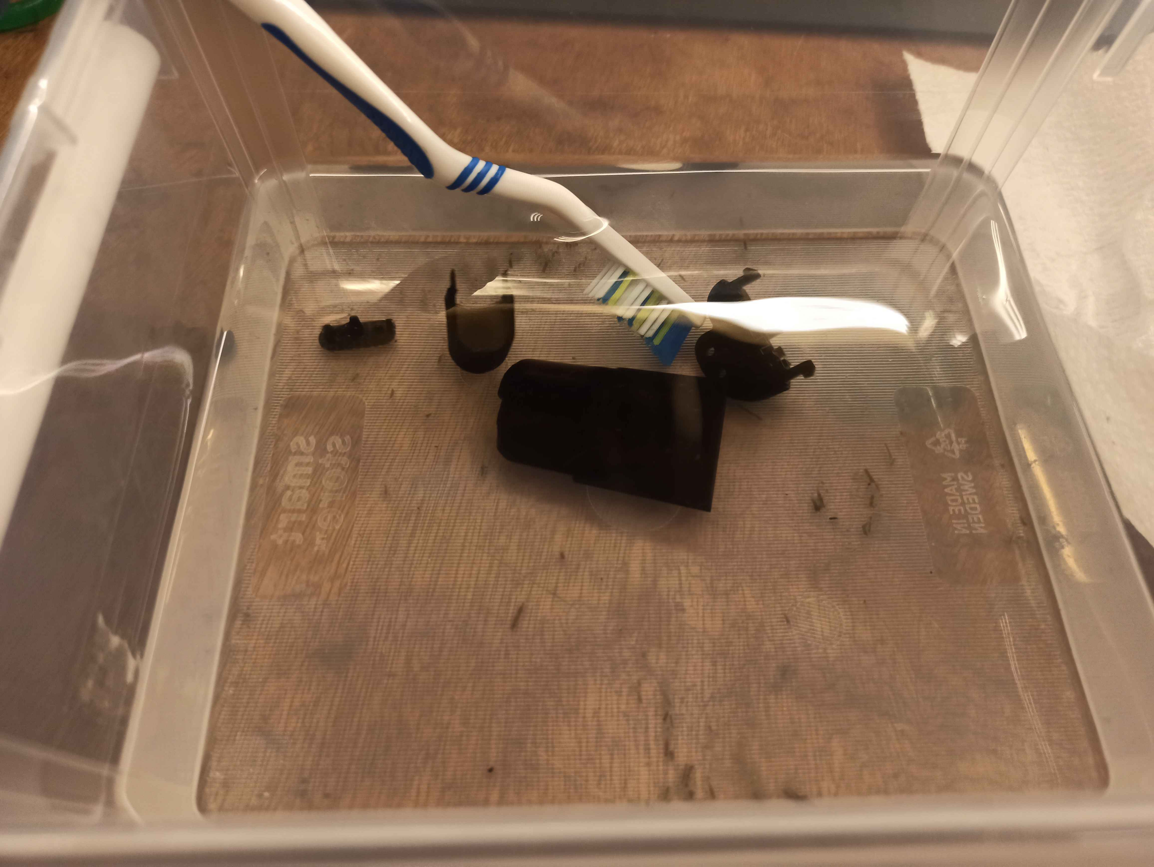

un bain dans l'alcool isopropylique pour évacuer toute la résine liquide encore sur les pièces

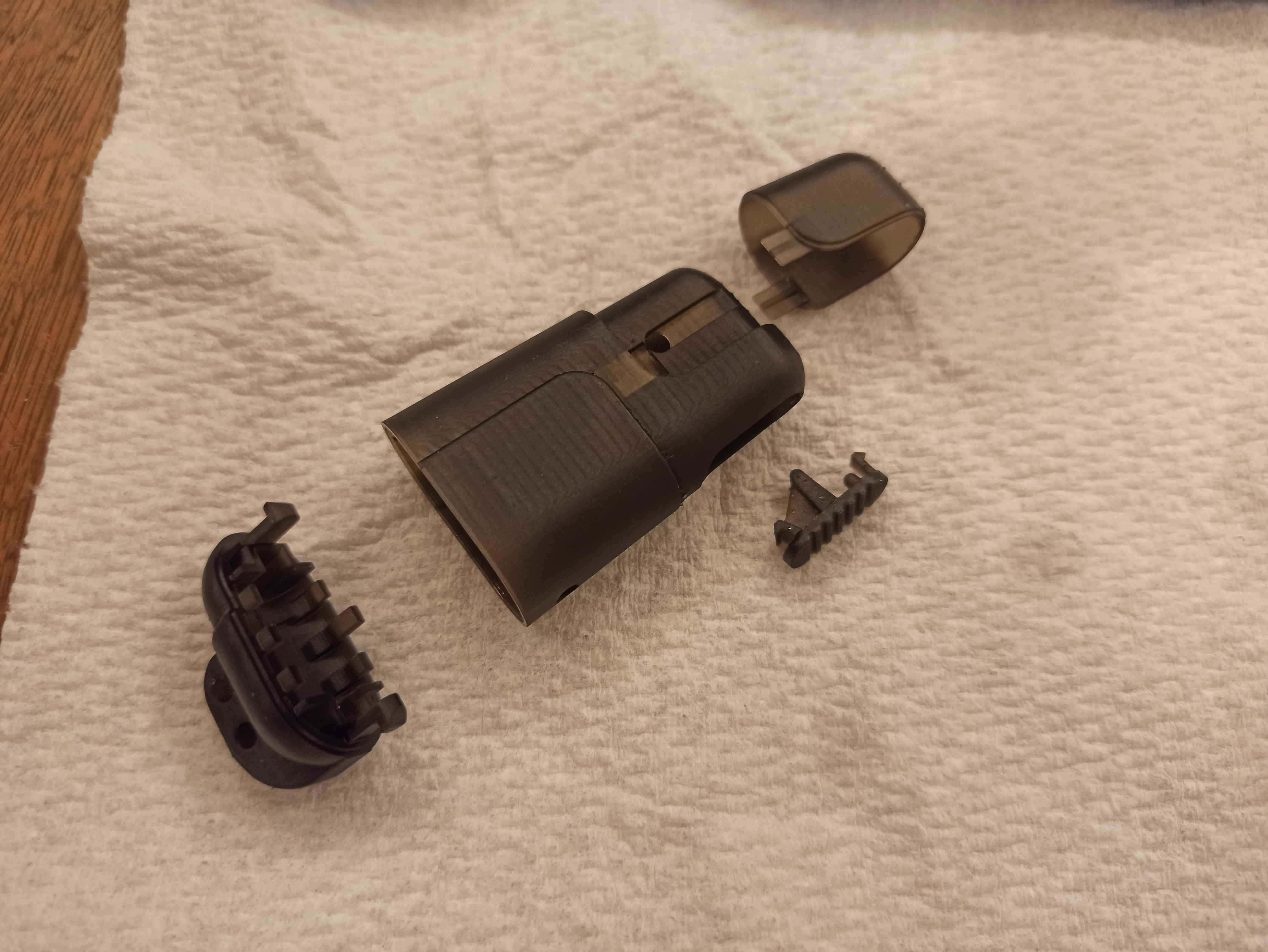

et on a une coque de PLIP toute neuve !
plus qu'à laisser polymériser au soleil (ma cabine UV est hors service, impossible de retrouver le cable d'alimentation), et je pourrai assembler celui la.
prochaine étape, quand j'aurai recu mes nouveaux circuits imprimés, vérifier que l'électronique rentre dans le boitier neuf aussi bien que celle d'origine, et tester en conditions réelles.

Coucou Ellana :hello:
Merci de nous partager ces photos !!
C'est vraiment génial :D Et la première photo est vraiment très impressionnante!!
Je ne pensais pas que ça ressemblait à ça à la fin de l'impression 3D.
On découvre des choses merveilleuses grâce à Toi, c'est vraiment génial, merci beaucoup!!!
Bonne soirée à Toi :D

Et ben, j'arrive pas à croire que ma question et ta motivation se soit retrouvées à la même date ! Franchement, la qualité est sérieuse. Je suis absolument épaté du rendu de l'impression et la qualité du pcb ! Je me languis du jour où ce sera dispo ehehe !
Niveau production, la vente sur ebay avec une page en anglais ravira de grands collectionneurs/passionés à travers l'Europe, je pense qu'il y a moyen d'en faire un petit projet lucratif de ton côté ! Chapeau de ne pas lâcher à travers le temps, et tout mon soutien pour la suite !
