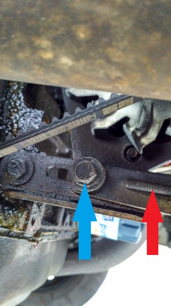

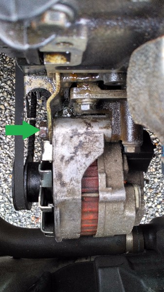

Voici les photos des deux vis de l'alternateur des moteurs TU, si cela peut rendre service :bien:
Les deux premières sont accessibles sous la voiture après avoir enlevé le cache.
La longue vis de 10 à enlever en premier est en rouge, ensuite il faut enlever celle de 13 qui est en bleu.
La dernière est celle de 16 (sur les TU), en vert :
