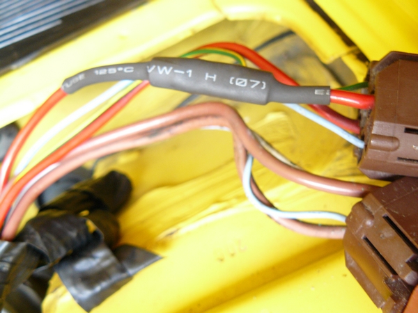

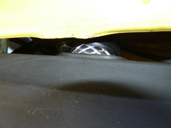

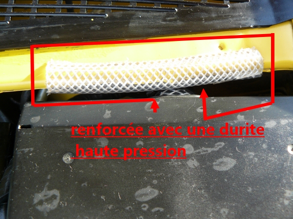

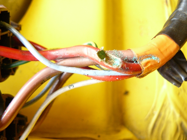

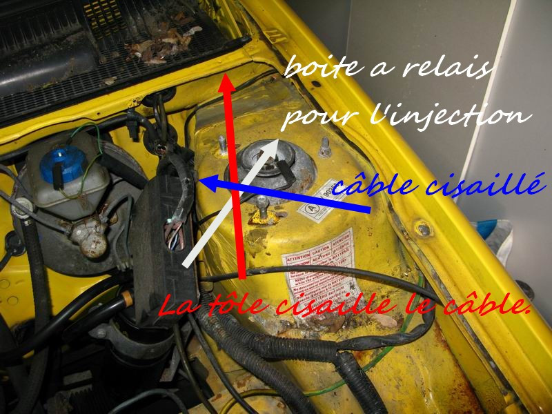

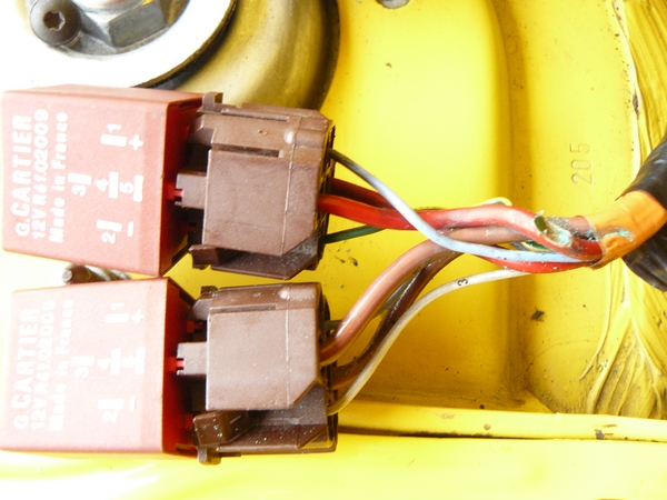

j'ai eu un souci l'année dernière sur ma 205.
Et la panne venais des câbles des relais de l'injection.
Regarde si il n'est pas sectionné par la tôle.
