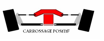

J'ai acheté les bons silents de barre stab, et également un soufflet de cardan pour ma cardan longue, le soufflet du milieu est éventré
Je l'ai remplis de graisse en attendant le montage du soufflet neuf.
J’espère qu'avec les nouveaux silents bloc mes pneus avant vont retrouver un carrossage normal.
Je mange l'extérieur des pneus alors que l'intérieur ne bouge pas, sans parler du comportement...

Visiblement, personne n'a relevé que jamais les silentblocs de barre stab' n'ont une quelconque influence sur le carrossage. Si tu as un mauvais carrossage avec des ressorts de suspension d'origine et sans avoir eu de choc sur le train avant, il n'y a que deux points à voir : bras de suspension ou direction/parallélisme.
Donc soit des bras avec une mauvaise géométrie, ou des bras mal serrés ; il faut les serrer voiture posée au sol et libérée de toutes contraintes, il faut avancer et faire reculer le véhicule pour qu'il se tasse avant de serrer définitivement les vis côté berceau et les écrous pris sur la barre stab'.
Et évidemment, il y a le parallélisme à revoir si tout problème des bras de suspension est solutionné.

Les amortisseurs ne jouent pas non plus sur la hauteur de caisse, sauf s'ils sont grippés, ce qui ne semble pas être le cas.
Si tu fais tes silentblocs, profites-en pour refaire le serrage des bras de suspension, ça ne coûte rien. Voiture levée, tu desserres un peu les boulons côté berceau et les écrous pris sur la barre stab'. Ensuite, une fois la voiture reposée au sol et libérée de toutes contraintes, tu refais le serrage de ces liaisons.

Merci à Shidenkai, j'ai appliqué ça méthode, et miracle, les roues avant sont droites.
J'ai donc monté 2 pneus neufs, j'ai aussi fais les silent blocs de barre stab.
