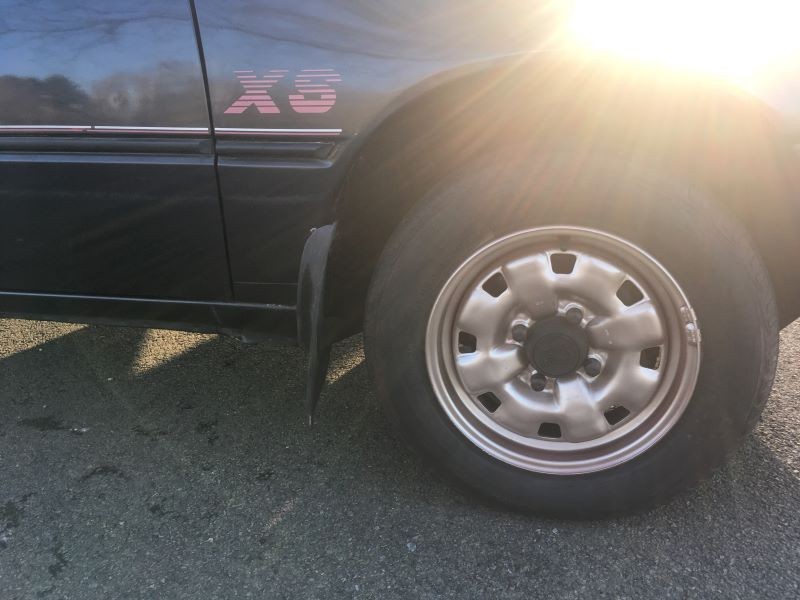

suite et quasi-fin pour les jantes.
Après plusieurs couches d'appret/peinture/vernis, j'ai quasi terminé.
J'ai pu mettre une petit couche de vernis sur les boulons, histoire de aussi. (ainsi que sur les cabochons des LP customisés) juste pour protéger un peu plus.
Me reste à ajouter les capuchons de valve neuf. et les cabochons neuf, pour ces derniers ils sont en cours d'impressions, restera à les poncer/peindre/vernir si nécessaire.
Concernant la marque Motip, c'est du bonheur, je graph un peu depuis mon adolescence donc le maniement des bombes ca va, mais là, il y a de la pression, la peinture est fine, en plusieurs voiles ca rend bien. juste déçus de la bombe de vernis, qui sur la fin de la bombe, n'avait plus de brillant et qui m'a matifié la jante. Avec une nouvelle c'était bon.
Bref, bien penser à mélanger tout du long.

K10Spad a écrit : jeu. 29 avr. 2021 12:57 Concernant la marque Motip, c'est du bonheur, je graph un peu depuis mon adolescence donc le maniement des bombes ca va, mais là, il y a de la pression, la peinture est fine, en plusieurs voiles ca rend bien. juste déçus de la bombe de vernis, qui sur la fin de la bombe, n'avait plus de brillant et qui m'a matifié la jante. Avec une nouvelle c'était bon.
hello K10Spad,
je confirme pour la Motip, j'ai utilisé le 55600 pour mes jantes de XS, beau résultat mais un peu mat. Quel vernis as-tu utilisé, et le recommandes=tu ? bien noté pour le mélange -;)
J'ai pas soigné les goujons de roues autant que toi, mais c'est une piste d'amélioration...
merci :-) et bravo pour le taf'
