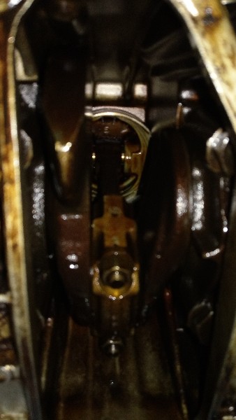

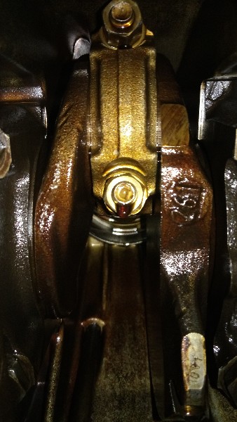

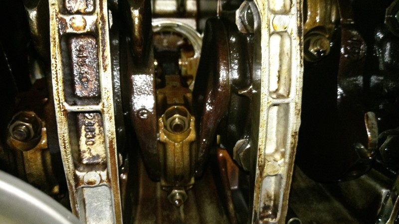

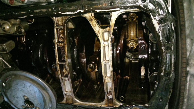

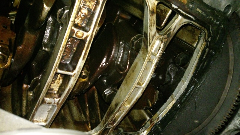

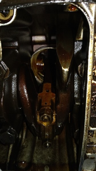

J'ai enfin pris le temps de tomber le carter :gene:
L'intérieur du carter :
==> Image
Et dans le cœur de la bête :cote:
==> Image
Voyez-vous quelque chose qui ne va pas :
==> Image
==> Image
==> Image
==> Image
==> Image
==> Image
==> Image
==> Image
==> Image
==> Image
==> Image
==> Image

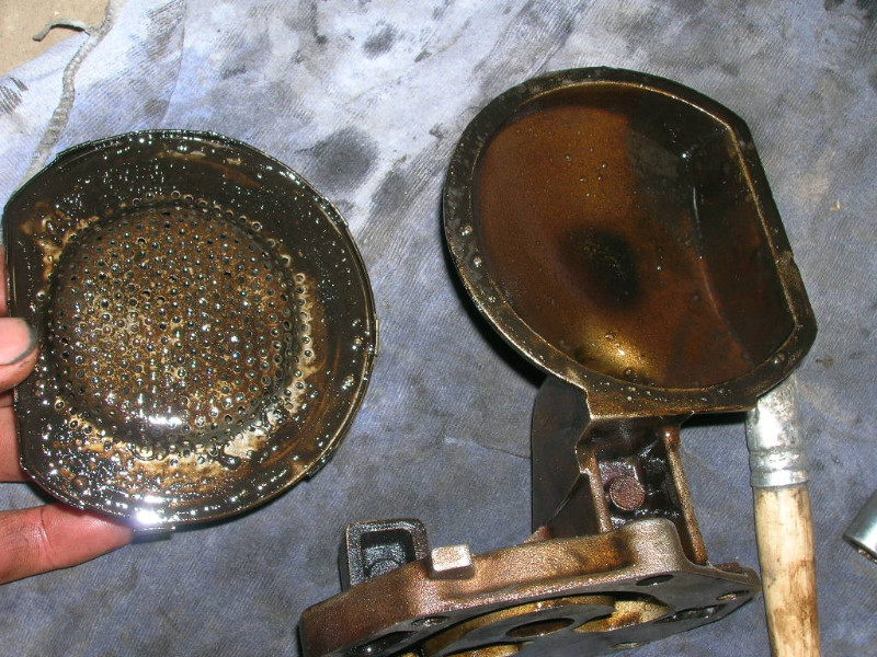

Comment démonte t'on la crépine ?
==> Image
Et voici l'ancien ressort ( à droite ) et le nouveau ( à gauche )
==> Image
Il ne ma pas l'air usé :0
Voilou pour le moment :wink:

La pompe à huile de ma 205 est sensiblement la même et la crépine ne se démonte pas:
Les côtés sont repliés sur l'alu (et il y a des rivets en + qui tiennent le cache du filtre mais même sans il faudrait couper ou tordre le cache pour accéder au filtre).
Pour retirer la saleté il faut faire couler de l'eau du côté des engrenages et secouer jusqu'à ce que toutes les saletés soient sorties.
Avant il faut dégraisser (j'utilise du White Spirit, c'est très efficace... mais pas très écolo).
A+ :)
205 CJ de 1991 - 204000kms
Messages : 6404
Re: [ greg205xs ] Voila ma 205 GTI 1L9 22.06.1989
Non, le cache se démonte aisément, il faut juste replier légèrement les ergots (ça reste du métal fin), mais pas excessivement au risque de les casser. Ensuite le filtre tombe avec le cache. Il faut éviter de mouiller l'intérieur d'un ensemble mécanique quand il n'est pas en mesure de sécher convenablement. :wink:

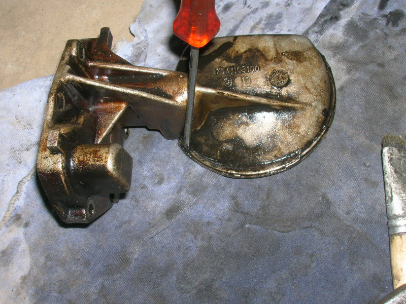

Messages : 6404
Pour illustrer :

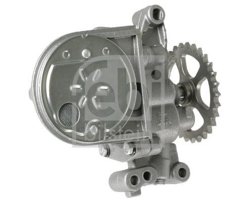

Shidenkai a écrit :Non, le cache se démonte aisément, il faut juste replier légèrement les ergots (ça reste du métal fin), mais pas excessivement au risque de les casser. Ensuite le filtre tombe avec le cache. Il faut éviter de mouiller l'intérieur d'un ensemble mécanique quand il n'est pas en mesure de sécher convenablement. :wink:
Sur la mienne le cache ne se démonte pas à cause des deux rivets :snif:
(après vérification il n'y a que les rivets qui tiennent le cache sur ma pompe à huile, les bords ne sont pas rabattus sur l'alu).
Elle ressemble à ça (photo internet):
Pour le séchage j'utilise un ventilo type sèche-cheveux. :cote:
Bonne soirée. :hello:
