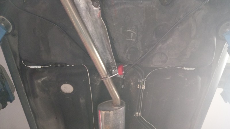

De mon côté voilà ce que cela donne sous la voiture :
Désolé si ma question peut paraître bête mais chez Norauto ils n’ont pas été fichu de changer la ligne d’échappement et pour le coup, je cherche les références et ferais le job moi-même.

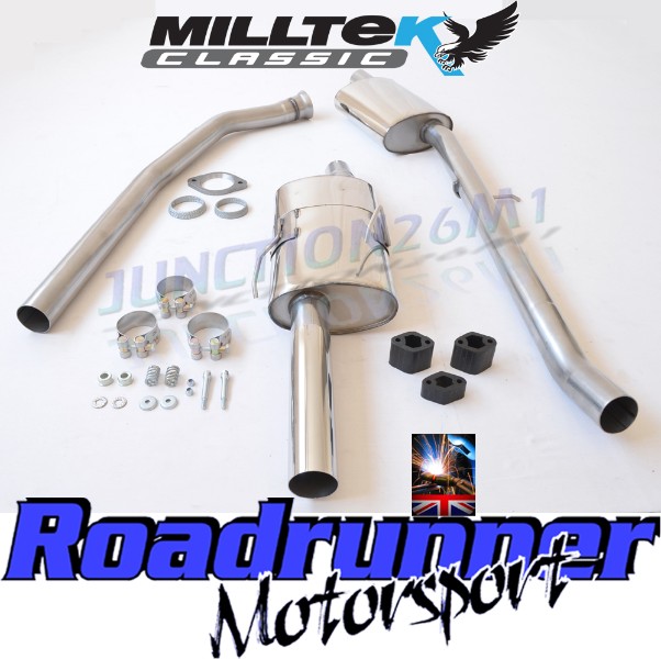

Bonjour Yannick :)
Je ne suis plus en ligne d'origine :oops: car j'ai un collecteur 4en1 puis un intermédiaire Milltek en Inox ainsi que le Sebring en Inox également :gene:
Pour l'intermédiaire le voici :
==> Image

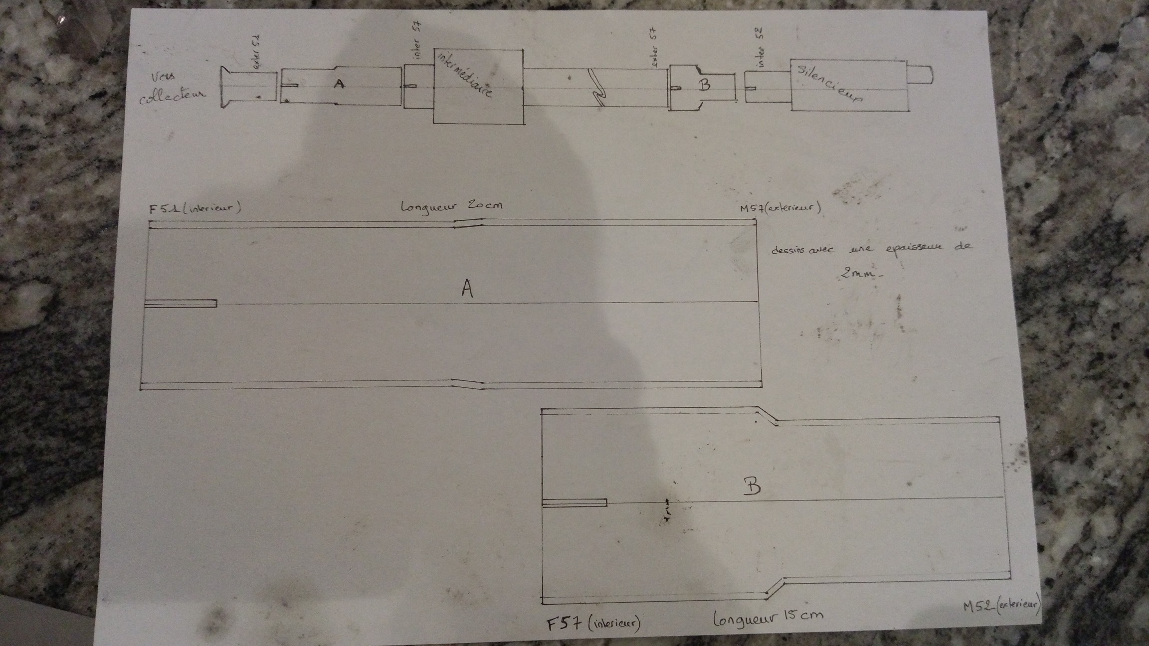

J'ai fait fabriquer un adaptateur en Inox pour le raccordement de mon collecteur à l'intermédiaire, et de l'intermédiaire vers le silencieux :
==> Image
Voilou :wink:

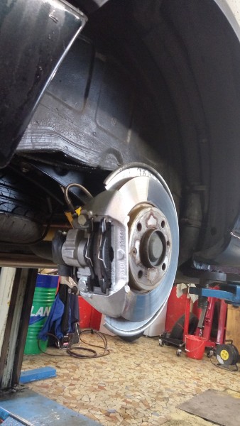

Aujourd'hui après le travail, je vais me remettre sur le freinage car je n'aime pas du tout.
Je vais changer les deux répartiteurs que j'ai en stock ainsi que les flexibles de freins.
Mais j'ai un doute, la purge s'effectue comme ça :
ARD - AVG - AVD - ARG ?
Par avance, merci :gene:

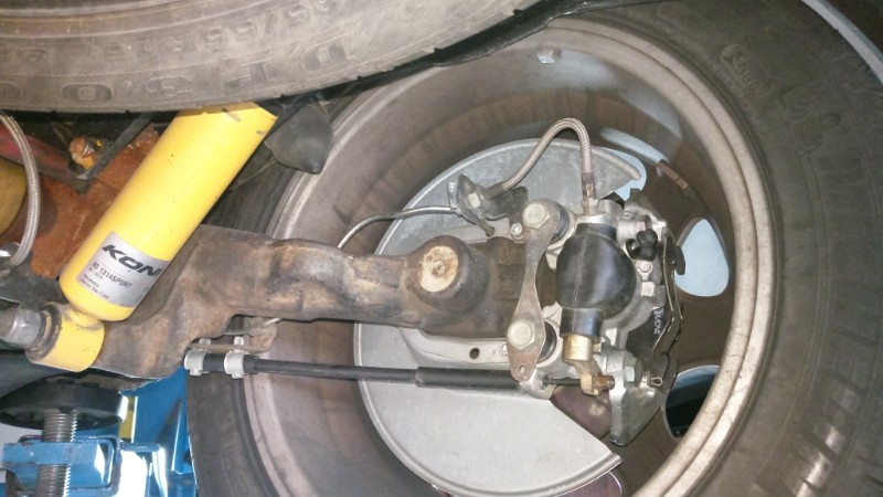

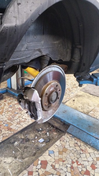

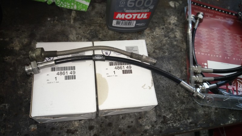

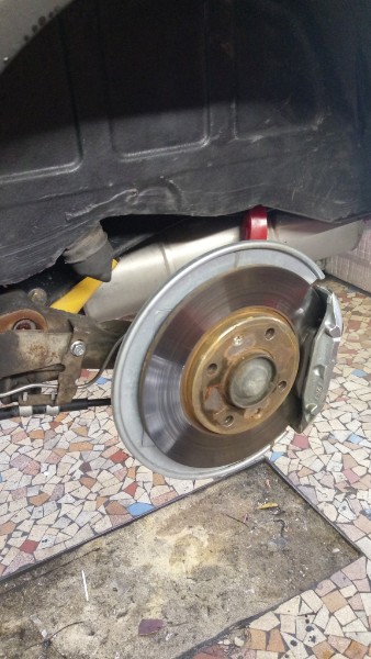

Du coup, j'ai pas beaucoup avancé car j'ai un soucis de compatibilité avec mes nouveaux flexibles :roll:
==> Image
==> Image
==> Image
==> Image

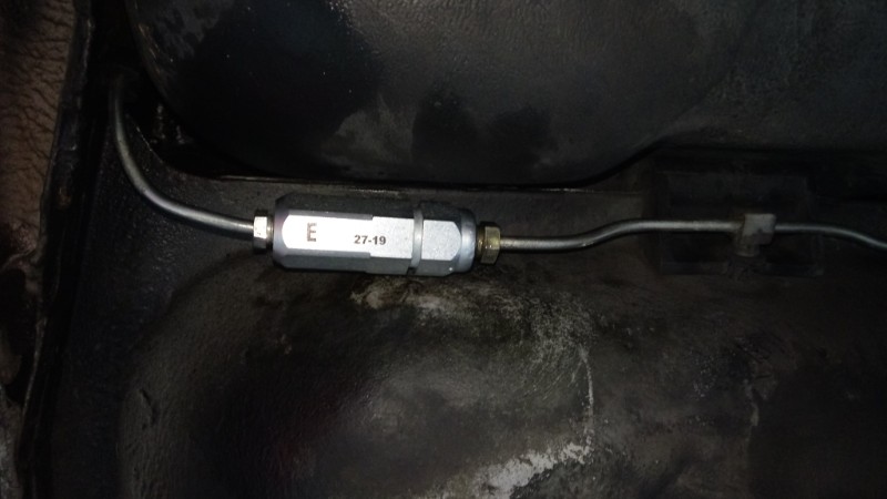

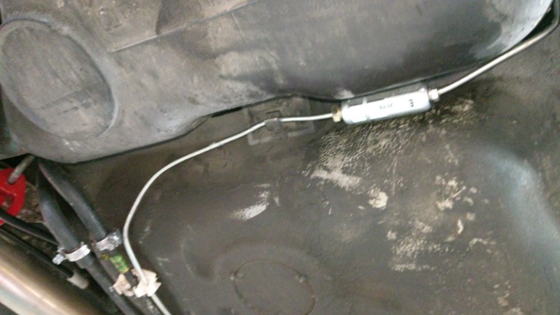

Du coup, pour le moment j'ai juste changé mes compensateurs :gene:
==> Image
==> Image
==> Image
Savez-vous la durée de vie des flexibles de freins ?
Car ça doit faire 13 ans que j'ai changer les six flexibles, mais je me demande si il y a vraiment besoin de les changer en fait.

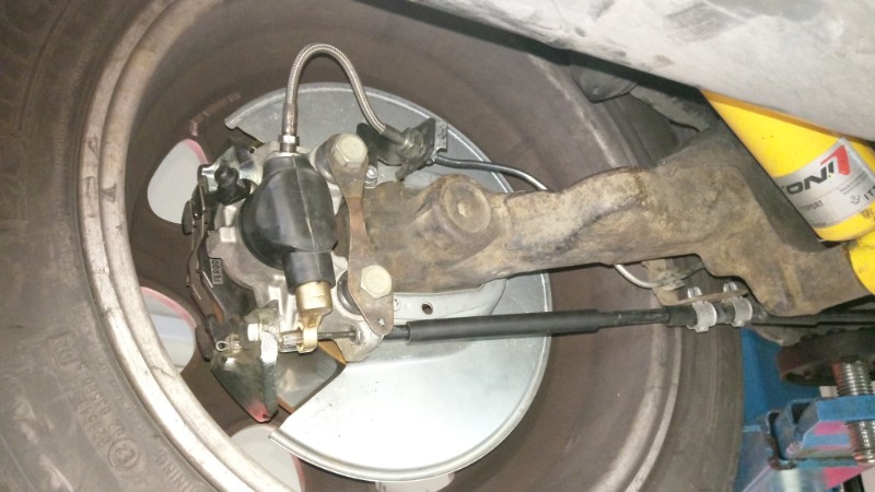

J'ai remonté les anciens en attendant :
==> Image
==> Image
Voilou :wink:
Messages : 8323
Re: [ greg205xs ] Voila ma 205 GTI 1L9 22.06.1989
Salut Greg,
Effectivement tes nouveaux flexibles sont bien trop longs.
La longueur d'origine est de 150mm (ref 4806.52) :)
Messages : 6130
Salut Yohann :)
J'attend une réponse du fournisseur pour un échange.
Pour le moment, j'ai remonté les anciens :wink:

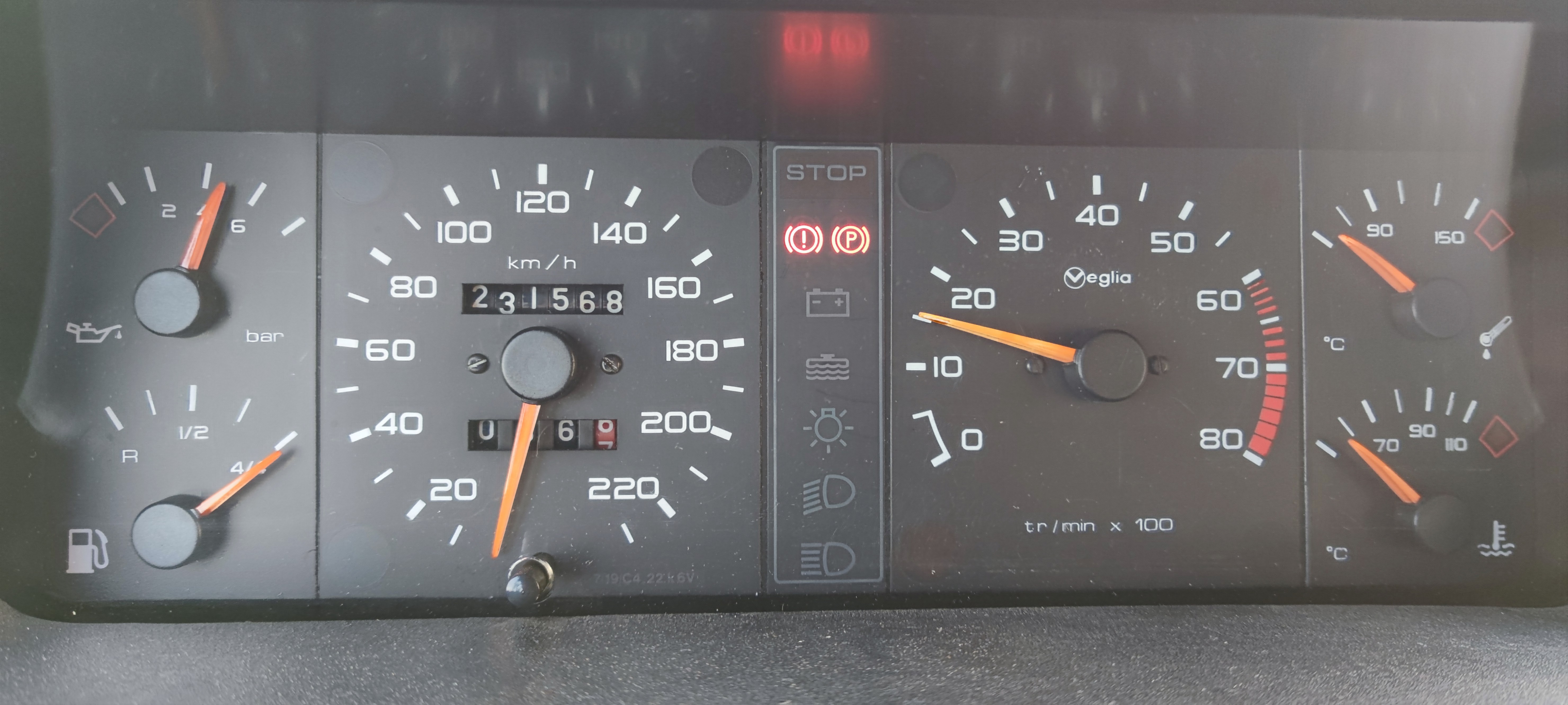

Je crois que mon flexible de compteur à décider de me lâcher :roll:
Vu le kilométrage :
==> Image
Le kilométrage tourne bien mais l'aiguille du tachymètre oscille et fait un bruit d'enfer !

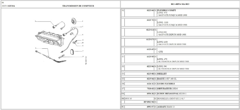

Je vais devoir changer le câble de compteur mais j'ai besoin de vous car je ne sais lequel choisir, il y a trop de référence.
Si jamais quelqu'un sais lequel prendre pour une 1L9 130 de 1989 en XU9JA je suis preneur :gene:
Par avance, merci :cote:
Messages : 14003
C'est compliqué, car Service box propose 2 longueurs, soit 890, soit 1100 :roll:
Donc a ta place je le démonterais avant pour être sûr :cote:

Jacquesdu67
Messages : 586
Message par Jacquesdu67 »
Salut, la référence c'est soit 6123C4 ou 6123C5
Peut-être qu'en recherchant les références tu trouveras ton bonheur.
205 GTI de 1988 - 203000kms
SRDturbo
Messages : 1486
Message par SRDturbo »
Il y a une réf. pour la conduite à gauche et une pour la conduite à droite, regarder du coté de la 309 aide à y voir plus clair:
6123 C4 L890 conduite à gauche sauf XU9J4
6123 C5 L1100 conduite à droite sauf XU9J4
6123 C3 L870 GTI XU9J4
