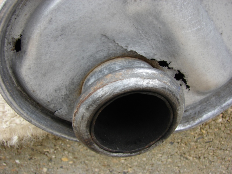

Je vois que 3dfx est très observateur, car j'ai bien un silencieux d'échappement de 106 :bien: (modifiée au niveau des fixations).

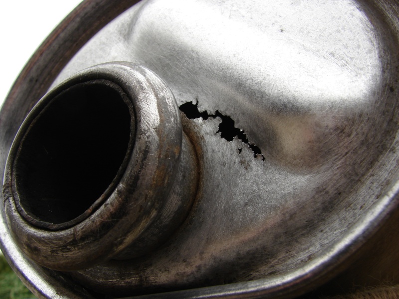

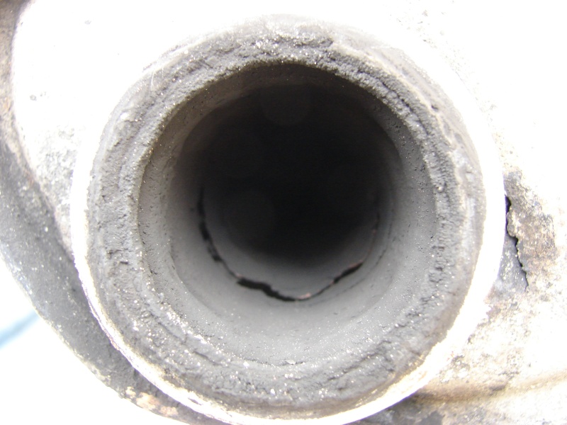

J'explique : ma ligne d'échappement n'étant pas maintenue sur toute sa longueur, juste à la sortie du collecteur d'échappement et au niveau des silentbloc de la cartouche, elle générait un poids sur le manchon d’entrée de la cartouche, et au fil du temps cela à donné ça : :shock: :whoa: :shock:
Au début c'est plutôt marrant :gene:, ça fait un beau bruit, mais je ne pense pas que ces gentils monsieurs aux képis bleus soient du même avis que moi.
Or comme vous avez peu le constater précédemment, je suis parti en Bretagne et, déjà que ce n’est pas évident de parler à ses passagers ou écouter sa radio par dessus le bruit du moteur sur autoroute en temps normal, imaginez le résultat avec ce trou.
De plus le manchon d'entrée (fissuré à l'intérieur sur la 3ème photo) était prêt à se décrocher, V'là le bruit en échappement libre !!!
J'ai donc ''bidouillé'' cette cartouche avant mon départ.

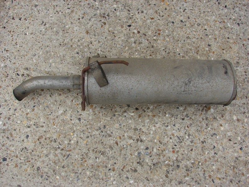

Pourquoi je n'ai pas tout simplement racheté une cartouche de 205 ?
Le truc c'est qu'elles ne sont pas courantes mes cartouches d'échappement, si vous regardez bien ci dessous, les fixations sont située à l'extrémité et non au milieu de celle-ci, je n'en ai pas retrouvée en bon état en casse. Et comme mon argent est passé dans le budget peinture, j'ai gardé cette cartouche en attendant, Appelons ça du ''bidouillage'' temporaire à long terme :
