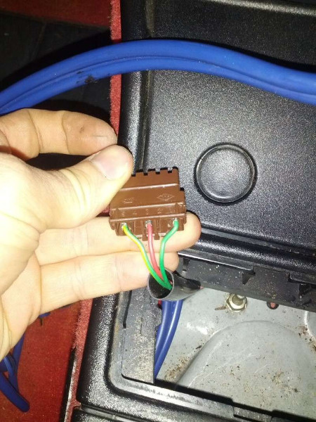

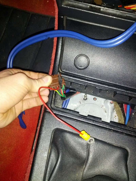

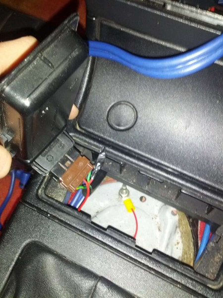

Ta branché ou le relais ? Et jolie boulot
PYcolor56
Messages : 1036
Re: 205 CJ alias sophie
Message par PYcolor56 »
ce n'est pas un relai mais un bipper pour l'oubli des phares ( j 'avoue que ça y ressemble ) ;
il se branche derrière la colonne de direction sur une grosse prise bleu , facile d'acces en démontant le vide poche ^^ ( présent sur les 205 a partir de 1992 )
205 SR de 1986 - 123684kms
Oui ça y ressemble pas fait attention j avais oublier bruiteur lol à Oui pour ça que j ai pas la prise sur la mienne

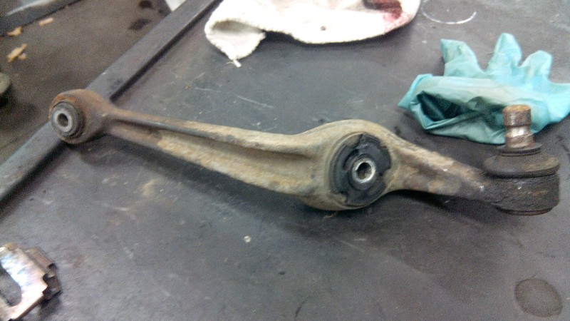

Aujourd'hui changement du bras de suspension
:D

Tu n'en change qu"un?
PYcolor56
Messages : 1036
Pour l instant oui. C est juste pour la contre visite et c est le seul qui était malade.

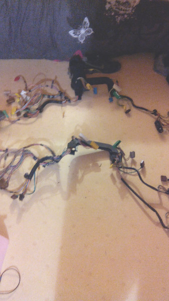

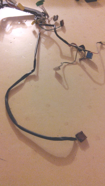

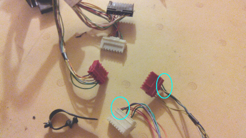

Salut tout le monde voila enfin des nouvelles du faisceau luxe j'ai enfin fini ( ou presque ) de livrer bataille avec mon faisceau elec : il est enfin sorti ; pour ne pas avoir des soucis au niveau de l'alarme j'ai du couper les fils de mon ancien faisceau au niveau de l'alarme comme ça j'aurai juste a rebrancher pareil sur mon nouveau faisceau et ce sera nickel :D
Les 2 faisceaux
Le faisceaux de la capote elec
Bref passons a la parti un peu plus casse pied lol : LA CAPOTE ELECTRIQUE comme je le disais le faisceau de la capote est inclus dans le faisceau compteur jusqu’à 2 connecteurs a coté de la platine fusible ( un blanc et un rouge )
il y a 2 fils vert/jaune au niveau du connecteur rouge et le fils rouge ( de sécurité pour ne pas ouvrir la capote moteur tournant ) sur la prise blanche
a coté ce trouve mon nouveau faisceau ; on peut y voir qu'il y a plus de fils sur ces fameux connecteurs ; donc a voir si je peux les mettre ou non au même endroit :/ ( je vais mettre a jour les numéro des fils dans la soirée surement )
ps : ce fils rouge est lié a une masse ( qui est coupé moteur tournant ) du coup si on met ce fils roue a la masse ( ce qui évite de tirer un fils jusqu’à la platine ( pour les fainéant lol ) ça permet de pouvoir décapoter moteur tournant ( idéal pour ceux qui ont l'anti démarrage qui s'active au bout de 20sec )
source : GTI powers

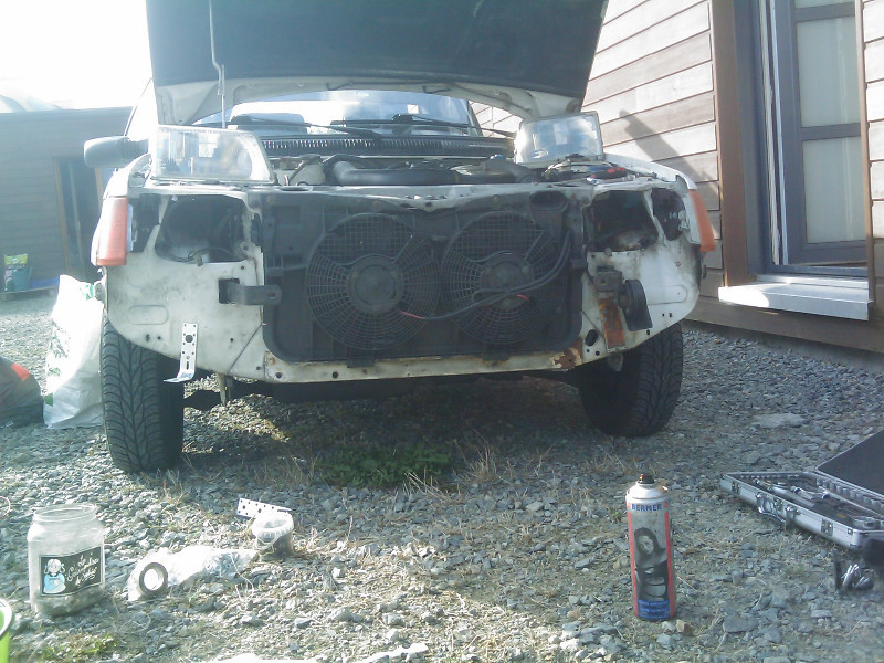

Eh ben dis donc ça manque de news ici !!!!

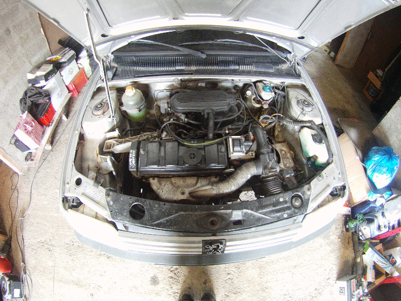

va falloir corriger tout ça donc en voici quelques unes :

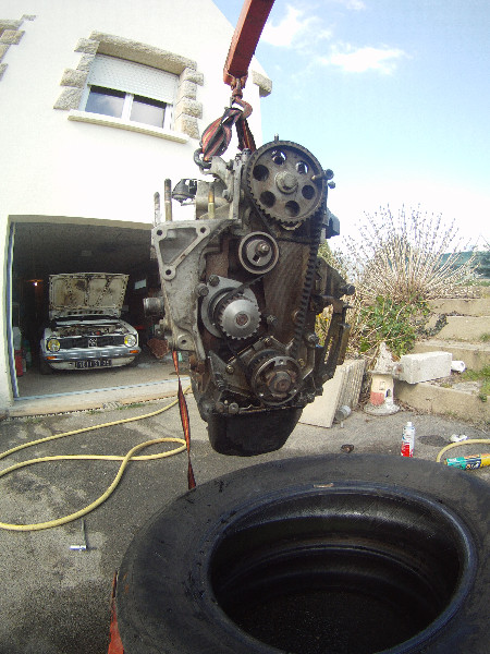

Allumage revu : faisceau de bougies , bougies , bobine HT , tête de delco + doigt et module
Entretient moteur : joints de culasse , de queues de soupapes , de carbu ... changés

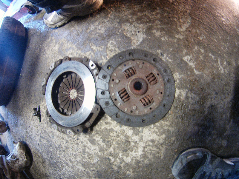

embrayage changé
en cours : refection des plastique extérieur
bref assez de blabla places aux photos
( changement de culasse par sécurité ^^ )
Comme on dit par chez nous : KIKI tout duuuuuuuur !!
Attaquons la partie esthétique ^^
