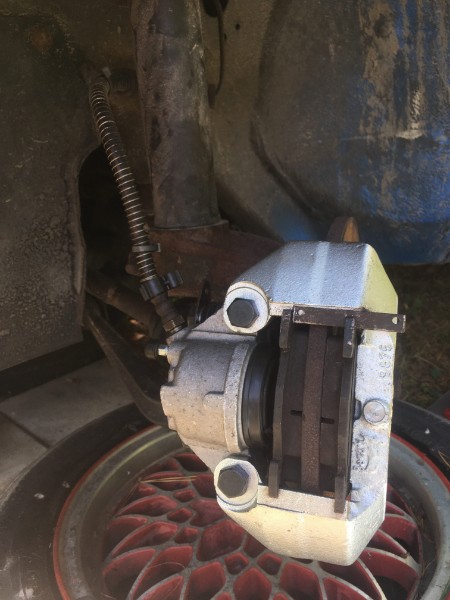

Les disques et plaquettes ont l'air (très) récents.
Hormis dérouiller un peu la chape et la peindre en rouge, je ne vois pas grand chose à faire, à part et surtout sortir la vis de purge pétée!
Ça semble moins pire que les photos précédentes.

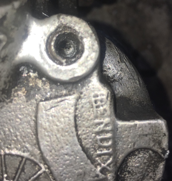

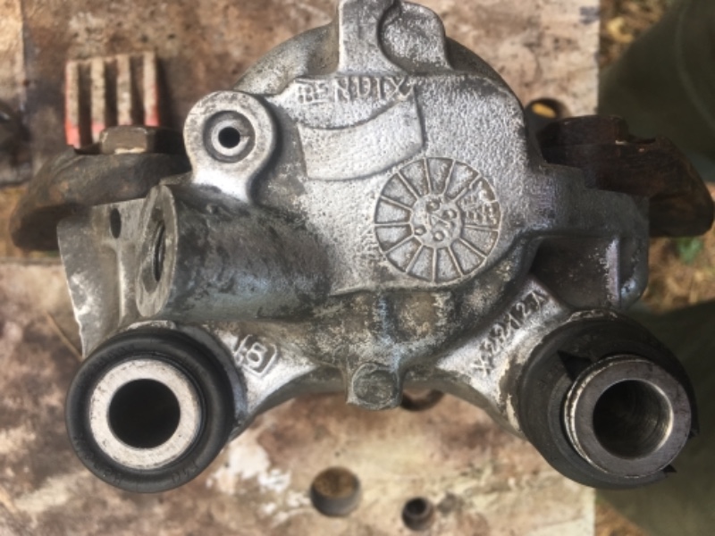

Dépose de l’etrier. C’est bien une vis de purge que je vois?

Yep,
J'essaierais un coup de chalumeau pour faire bien chauffer, agrandir un peu le trou et rentrer un clé BTR, mais pas gagné...

Malheureusement pas de chalumeau sous la main, degrippant seul. J’ai percé un peu, ma clé de 4 est bien rentrée en force ... malheureusement a fini par tourner.
Y aller à la mèche de 5 et retarauder?
Montage asymétrique
Montage asymétrique

Et un soufflet de colonnette fendukamelie1706 a écrit :Dépose de l’etrier. C’est bien une vis de purge que je vois?
T'as percé à 3?

J’avais le cul entre 2 chaises. Perce d’abord à 2 puis clé de 3 ensuite légèrement à 4 pour créer une amorce pour forcer une clé également de 4.
La clé réussit à sortir de la matière donc j’en déduis que la vis est trop faible pour s’attacher sur ma clé.
Soudure/colle de la clé + chalumeau semble une voie.
J’ai bien vu le soufflet mort.

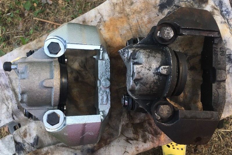

Au final si je compte les outils qui me manquent (chalumeau au minima) + joints, je vais manger facile 40% du prix d’un neuf.
Donc à part pour le sport, ça commence à devenir du bout de chandelle.
Mon magasin auto du coin en a un stock pour 85€ + 20€ de consigne.
Suivant la marque je vais le prendre... l’ancien pourra faire sauter la caution ou je le garde sous le coude pour m’amuser cet hivers

https://www.piecesauto24.com/ridex/8158017
L'avantage du neuf, c'est que tout sera neuf, colonnettes, soufflets, joint du piston.
Tu n'es pas obligé de changer les étriers par pair.
Les vis de purge qui cassent, c'est souvent parce que les mecs ont serré trop fort au départ, y a pas besoin, c'est une toute petite vis avec un bout conique pour fermer le trou, ça se serre doucement du moment que ça coule pas, penses-y quand tu auras fini de purger, si c'est toi qui démontera par la suite

J'ai vu cette marque, presque 50% moins chère que Bosch ... je ne peux m'empêcher de penser qu'il y a un loup :-(
Ce sera donc NK neuf
Nouveau vs ancien
Je vais voir si je récupère ma caution malgré la vis de purge

Tu auras ta caution puisque c'est bien parce qu'il est niqué que tu le changes
Personne d'autre n'a fabriqué ces étriers à part Bendix. Quelque soit la marque, ce sera un Bendix reconditionné à neuf. Après, c'est la qualité du travail de remise en état, des joints, peinture et contrôle qualité qui fera la différence. NK, c'est SBS, c'est pas cher et ils font que du frein en neuf et de l'échange standard (et des pièces de rechange pour étrier au détail
). Ça doit être pas mal. J'ai eu des flexibles de chez eux, c'est bien.

J'ai monté le nouvel étrier
Avant de me rappeler qu'il faut mettre le flexible de frein d'abord en faisant tourner l'étrier ... j'ai raté quelque chose, y a t il plus simple pour fixer le flexible sur l'étrier?

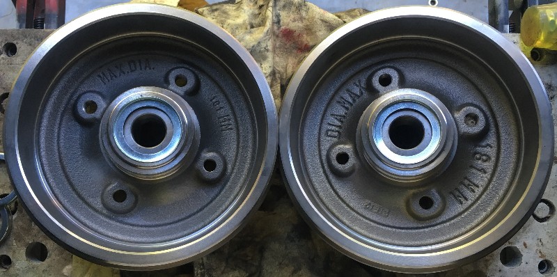

Les tambours arrières ont reçus leur coupelle

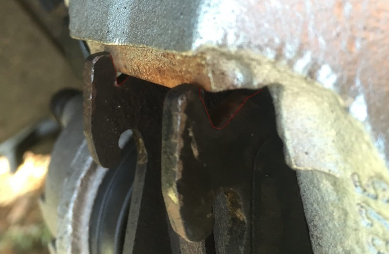

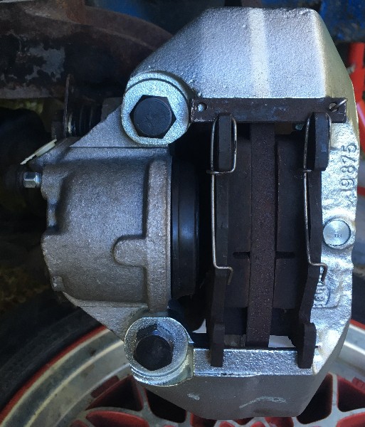

Je me repenche sur mon étrier avant gauche. Cette fois je n'oublie pas de mettre le flexible avant!
Plusieurs points me turlupinent et je préfère me revérifier quitte à passer pour un âne (qui a dit que c'était déjà la cas?
1 - Vis de maintien de l'étrier serrées au couple recommandé (130 N.m), il y a un très léger jeu sans les plaquettes en place, c'est normal?
2 - Je n'arrive pas à positionner correctement la réglette au niveau de la plaquette interne. Je n'arrive pas à la faire passer si je veux la plaquer sur l'étrier (comme sur l'étrier droit, je n'avais pas du la mettre bien lors de ma première tentative ...). En regardant de plus près, on voit l'écart entre la plaquette externe et interne
Bizarre cette encoche au niveau de la plaquette externe ....
Ceux sont les plaquettes montées donc je vois pas comment je pourrais me tromper sur le sens ... la plaquette interne était facile à repérer: elle avait la marque du piston. Confus je suis

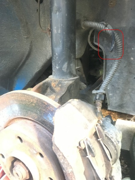

3 - perdu le fil de témoin d'usure sur l'étrier gauche et sur le droit il était coupé. Ça se branche comment?
Bon dimanche!
Bon dimanche!

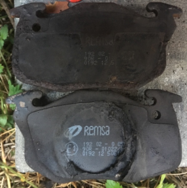

Le jeu (pas excessif) est normal. C'est inhérent à la conception (merdique) de ces étriers.
Il y a eu une évolution du montage des plaquettes sur les étriers Bendix. Ton étrier neuf doit être plus récent et impose le montage des plaquettes "décalées":
Un ergot t'empêche de les monter symétriques.
Il faut que tu panaches tes plaquettes de gauche et droite pour obtenir ce montage.
Changer les flexibles au passage aurait été une bonne idée.
Le témoin d'usure ne sert pas à grand chose. Que sont fil se soit coupé est un classique. Il te manque le connecteur.

Il faut donc changer les plaquettes? sur ta photo on dirait que la réglette a disparu ... il faut que je relise les fiches en prenant ça en compte.
