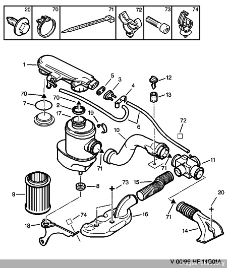

arthur05 a écrit :
Wilfried27 a écrit :Moi c'est le joint supérieur du carbu qui fuit apparament ! et mon joint de la coiffe, mais tu sait pas ou je pourrait trouver seulement ce joint pour le 32/34 Z2 ? je veut pas mettre 37€ juste pour changer un joint !!!
Et le joint de coiffe de carbu je peut le trouver en neuf ou c'est mort ? :shock:[/quogeot
Chez Peugeot!!
Pièces num. 5 et 6.
Rèf; Peugeot- 1424 F3 et 1424 H6
Coût -10,21 eur TTC les deux.
Et t'est sur que c'est pour le TU3S ça ? car c'est plus gros le haut du carbu moi !
arthur05
Messages : 44
Inscription : mar. 5 août 2008 17:32
Localisation : Hautes Alpes (05)
Re: [TU3] problème démarrage a chaud, après 10-15 min d'arrêt.
Message par arthur05 »
Même si tu as la coiffe comme celle ci,les joints ont les mêmes références.
Donc ce sont les mêmes joints pour deux types de coiffe;

arthur05 a écrit :Même si tu as la coiffe comme celle ci,les joints ont les mêmes références.
Sauf que le joint à pas la meme tete que le repére 7
arthur05
Messages : 44
Moi aussi,le joint est plutôt plat que rond;
205 XR

arthur05 a écrit :Moi aussi,le joint est plutôt plat que rond;
Donc c'est la photo qui est comme ça c'est tout ?
arthur05
Messages : 44
Je viens de vérifier,les références sont les mêmes pour les deux joints(coté carburateur),donc c'est l'image qui déconne :D
Par contre c'est mieux a regarder avec le VIN de ta voiture.
Comme ça t'est sur,ou va chez peugeot avec ta carte grise :bien:

arthur05 a écrit :Je viens de vérifier,les références sont les mêmes pour les deux joints(coté carburateur),donc c'est l'image qui déconne :D
Mais le site peugeot piéces n'est plus accéssible maintenant ? :whoa:
