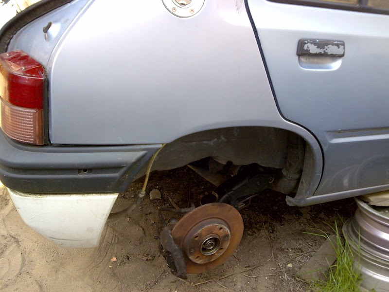

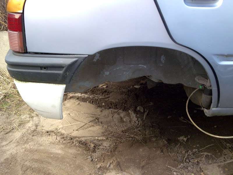

Oh comme c'est pas beau, ces petites roues toutes rouillées au fond de ces grosses ailes larges, il va falloir remédier à ça ! :rirejaune:
Manu :mrgreen:

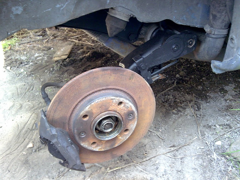

Bon d'autre belles pièces !!
Je vous laisse juger!

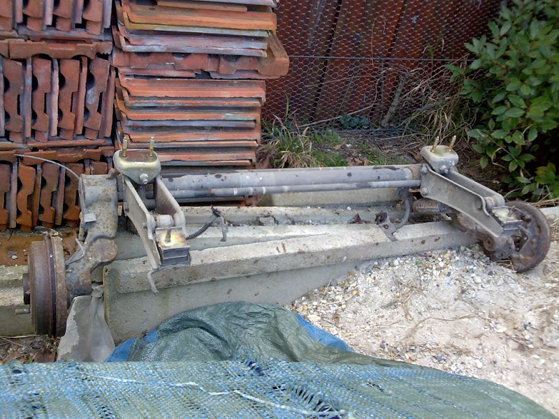

Après quelques péripéties de trains arrières ...
achat d'un train arrière de saxo VTS (à disques) pour essai de montage, verdict ça se monte pas, donc à vendre lool
Puis on à fini par récupérer le système de freinage à disque d'un train arrière de ZX volcane qu'on à monté sur le train de 205 d'origine.
Quelques photos en pagaille :

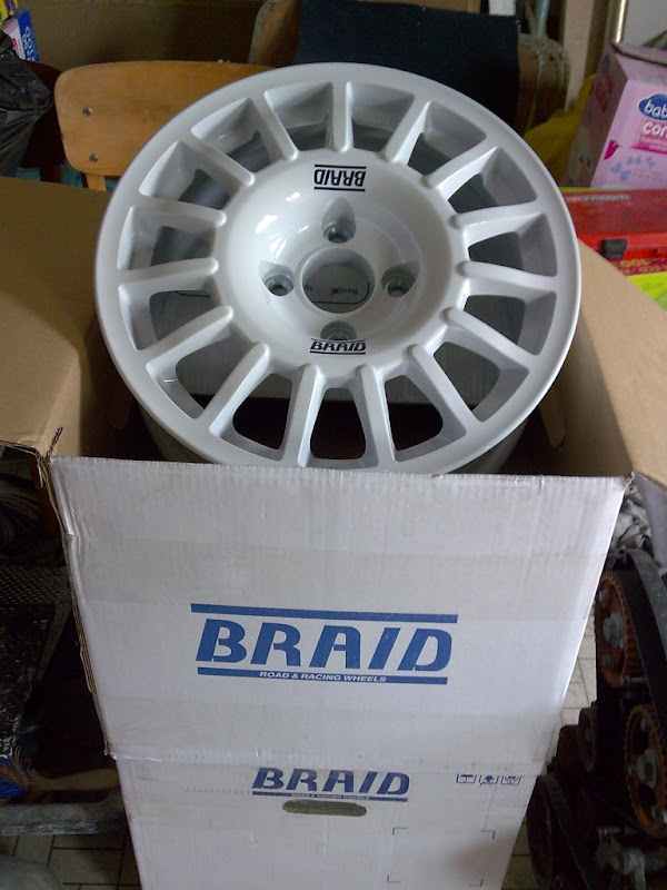

Les jantes, on voulait des PTS mais au prix que c'est ... on à changé de décision :P
Démontage de l'ancien train arrière pour modification
Oups il manque quelque chose là
ça peut être ?

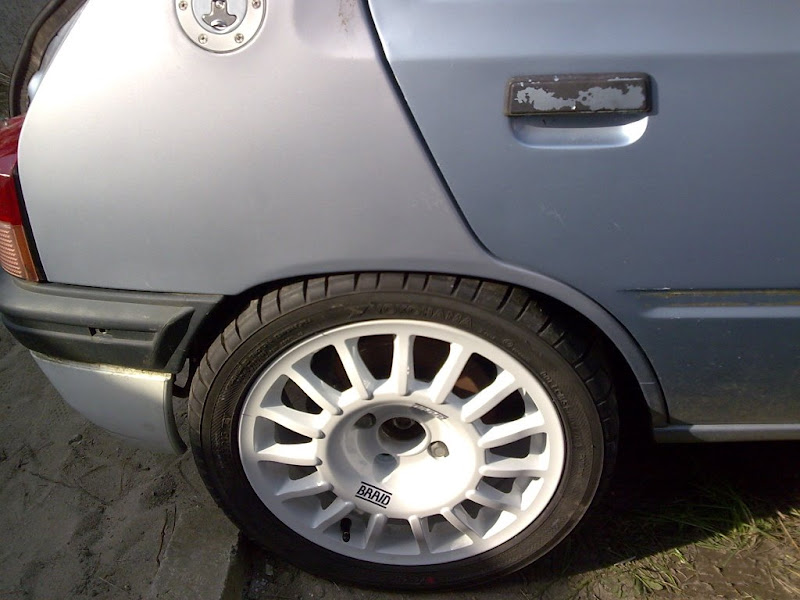

Franchement, elle donne très bien ces jantes <3

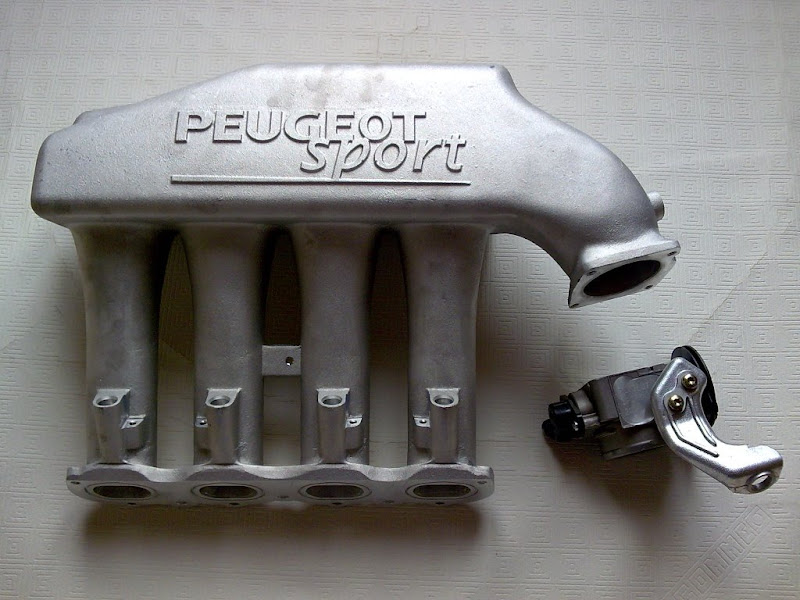

Un kit BMC terrible :bien:

ça risque d'etre un peu mou votre arrière, investi dans des barres de torsions plus grosse, et/ou des amortos plus dur (PTS, bilstein...)

LE train arrière est pour l'instant celui d'origine mais il sera renforcé au besoin !!!
Sûrement des trains de 309 GTI16

c'est plus sympa que sur FA ici, pour les jantes elle font 7.4 pour l'arrière et 7.7 pour l'avant !
Pour le train arrière, c'est soit 309 GTI ou soit train maison trianguler je suis en train de faire des plans... 8)

Non je la fait tous seul mais comme je n'avais pas internet c'est mon frère qui s'occupe du topic, sinon ne desespère pas ça existe mais tu va les payer bonbon car faut toper des jantes magnésium en plus moi, c'est des jantes rallye terre donc renforcer, les jantes circuits sont moins lourde !
Essais de chercher Koseï K1, K3 ou WolK :bien:

La Koseï K1TS fait 4.3kg en 7X15 !!!
En plus elle possède une double valve pour facilité le gonflage à l'azote !
http://www.autofit-schlossgarage.ch/kos ... s_2005.pdf
