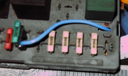

Merci à tous et plus particulièrement à SRDTurbo qui a mis en évidence les liaisons de la platine. Mon problème était donc un défaut d'allume-cigare, dégivrage arrière et klaxon.
Sur la platine je n'ai pas la continuité entre la connexion du bas (reliée au fusible) et les 2 autres points.
Donc, faut relier! Voici la technique (désolé pour la qualité des photos):

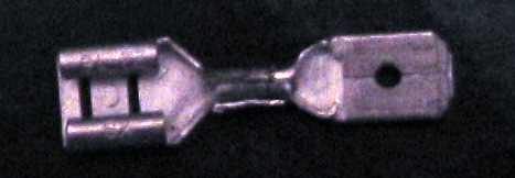

Après démontage, je créée le système de cosses à intercaler entre le fusible et la platine:
Les cosses sont soudées à l'étain. Sur une cosse, j'ai enroulé et soudé du câble:
Sur les 2 cosses, j'ai recouvert d'une gaine thermorétractable la soudure et la partie femelle. Ensuite on enfiche les cosses à la place du fusible et on soude l'autre extrémité du câble au dos de la platine:
C'est clair, ça fait un peu bidouille, mais tout refonctionne!

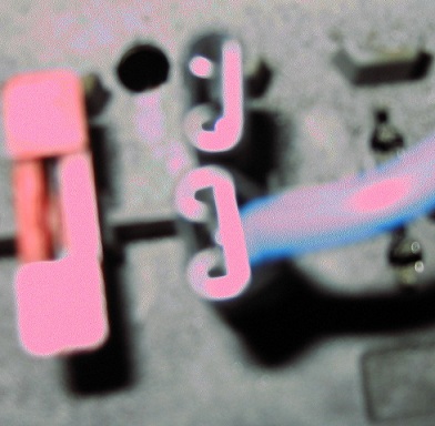

sur la platine , ou se trouve le fusible F8 svp?
205 GRD de 1992 - 376700kms
Godric
Messages : 4
Inscription : dim. 23 janv. 2011 14:48
Re: [ELEC-Fiche]Autopsie d'une platine fusible(boîte à fusib
Message par Godric »
Bonsoir,
Le F8 se trouve tout en bas sur la photo, juste derrière le cercle rouge où la soudure n'apparait pas.
