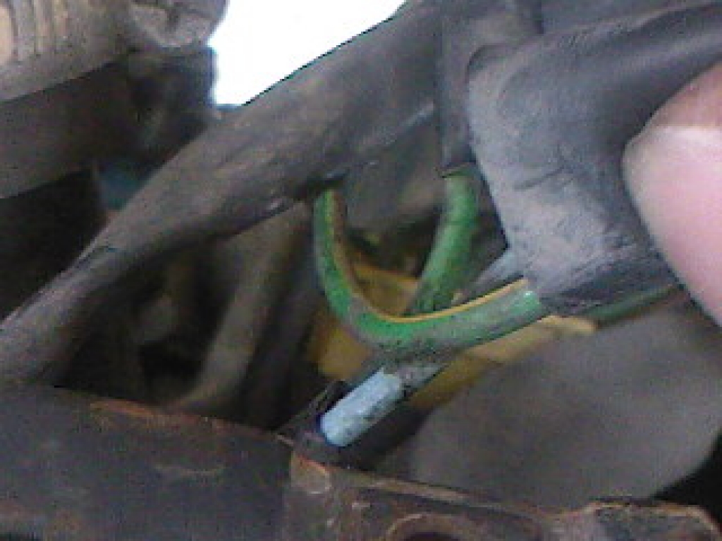

Ensuite, à la base de cette cosse, y'a 2 fils, un vert et un bleu ciel ( et c'est la ou sa va ce compliquer)

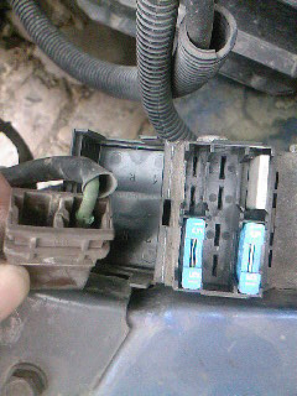

Le fil Vert d'abord : Photo parce que c'est bizzard...
Voila, donc ce fil vert est tout seul :rirejaune:
Il est relié a cette cosse marron qu'on voit sur la photo, et cette cosse marron est branchée sous la boite noire ou y'a les 2 fusibles bleu :mrgreen:
Le fil bleu ciel, maintenant, lui il arrive à une cosse qui correspond au + et au - du ventilateur ( qui sont un fil rouge et un noir).
Donc, sa voudrais dire que ce fil bleu ciel, est soit le + soit le - ?
Alors, je ne comprends pas du tout ce que fait ce fil vert tout seul sur la boite noir...
Bref, y'a un troisième fil dans tout ça, il s'agit d'un fil vert et jaune, qui lui part de la cosse du ventilateur donc de nouveau soit le plus soit le moins, mais au lieu d'être relié à la cosse du thermocontact, il part ce loger dans une autre cosse jaune ou y'a bien une 10aine de fils branchés, et tous ces fils on l'air de repartir vers l'habitacle...
Voici une photo ou on voit les 3 fils, c'est pas très clair désolé :s
Donc, on voit le fil bleu ciel et le fil vert qui partent dans une gaine noire au bout du quel y'a le connecteur du thermocontact.
Le fil vert et jaune quand à lui, part direction la grosse cosse jaune qu'on voit en arrière plan.
Voila pour ce qui est de ce branchement, je pense que sa a été bricolé ou je ne sais quoi.

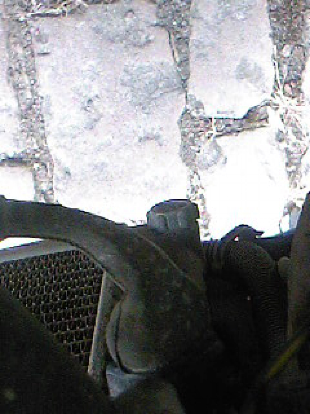

Ceci étant dit, j'ai vu en passant, que en bas à droite du radiateur, un petit bouchon, alors je sais pas si c'est un bouchon ou si c'est une prise car y'a des trous dedans, voici une photo :
Donc, est ce que quelqu'un pourrait me dire ce que c'est ? Je pensais peu être au bouchon de vidange, étant donné que au dessus de la grosse durite à gauche, il n'y à rien...
Je demande ça car en fait, je ne sais pas ou est branchée la sonde dans le radiateur, elle doit être en bas non ?

Bon, alors attendez !!!
Je viens de voir la fiche a fusible, et j'ai changé machinalement le fusible n°2 !
J'ai shunter les broches et le ventilo ce met en route... Reste à voir si il tourne en roulant je vais aller voir ça...
Seulement le soucis c'est que quand je shunt, il ce met en vitesse maxi, alors que quand j'ai testé sur le transfo 12 V, il semblait être plus lent, a moins que il n'y ai plus de voltage dans la batterie ?
Décidément je vais péter un cable avec cette voiture...

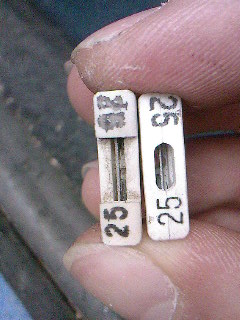

Alors, effectivement sa ce confirme, je viens d'aller faire un tour, et il n'a pas tourné... il pleut mais bon quand même ^^
J'ai trouvé qu'il faisait beaucoup de bruit, c'est pour sa que je pensais qu'il y avait une vitesse moins élevée...
Mais par contre pourquoi le fusible à cramé ?
J'ai fait une petite photo du vieux fusible et du nouveau, mais le vieux ne semble pas fondu, alors faudra m'expliquer pourquoi sa marchait pas...
celui à gauche c'est le vieux, l'autre c'est le neuf.
J'ai reshunté avec un bout de cuivre de 2mm d'épaisseur et sa tourne.

Sinon, oui le bouchon en bas du radiateur est bien destiné à la vidange du radiateur mais attention, il casse facilement => vidange via la durite du bas.
