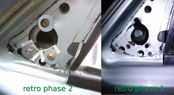

da-maye a écrit :Attention quand vous remontez de vérifier qu'il y ai bien les 2 entretoises blanches en plastique, sinon en serrant ça va déformer la tôle et en plus de tout défoncer, risque de mauvaise étanchéité. D'ailleurs je ne sais pas pourquoi ils n'ont pas mis d'entretoise à la 3ème vis, moi je l'ai rajouté.
Les Références:
- Retro extérieur G - 8148A5 (53€ HT en 2012) (retro D NFP)
- Entretoises (2) - 815630 (2.86€ HT en 2012)
- Joint de cache intérieur - 901581 (0.67€ HT en 2012)
Pour le problème des caches intérieurs qui cassent, une astuce ici.
Pour le coup des entretoises, cela concerne-t-il également les rétroviseurs extérieurs de phase 1 ?
Ayant récemment changé de rétros ph2 pour ph1 je n'ai pas réussi à les garder.J'ai du fixer le rétroviseur ph1 par l'intérieur de la portière, est-ce un montage correct ? :
