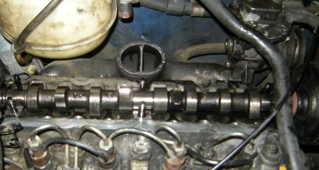

Hello tous,
J'ai bien saisi la manière dont mesure l'épaisseur d'un grain. Je comprend aussi le principe de réglage.
Cependant, une chose m'échappe : sur un XUD7, comment mesure-t-on le jeu avec les cales de réglage?

Salut,voici des liens:
https://www.petrila.net/repair/2/406d8/ ... ee02k1.htm
https://www.autotitre.com/forum/Peugeot ... 8129p4.htm
En mécanique auto il est impératif d'avoir une revue technique,la RTA explique la démarche,bien que la procédure reste la même sur XUD7,XUD9 en version turbo ou non.

Merci Xadboy ! Tu es une mine de savoir! :)
Voici la photo magique qui résume la manière dont on utilise les cales pour mesurer le jeu !
