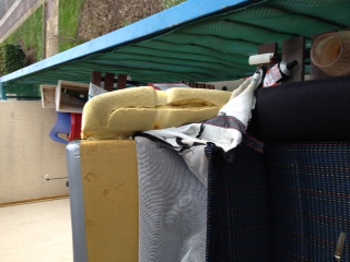

Aujourd'hui, j'ai enfin trouvé le temps de m'occuper un peu de ma titine...
Comme je l'avais dit dans mon dernier post, le siège passager avait pour moi un petit problème...
Vous trouverez ci-dessous une petite marque anodine (Partie foncée, sincèrement elle passe inaperçu)... Perso mon amie n'avait rien vu de particulier...
Donc on recommence comme la dernière fois... Démontage des sièges bistoufly!!!! :rirejaune: :rirejaune: :rirejaune:
Lors du démontage des agrafes, de la poussière tombait du siège... Petit symptome comme sur ma précédente intervention.
Voila le résultat:
Bon bon, ben on recommence comme la dernière fois... Je suis vert.
La seul différence cette fois, je décide de remplir le trou avec du tissus (plus de souplesse que la mousse) et de recouvrir l'assise d'un tissus à 2 euros... Sinon tout est identique à ma dernière intervention...
:mrgreen: :mrgreen: :mrgreen:

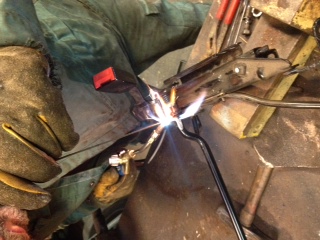

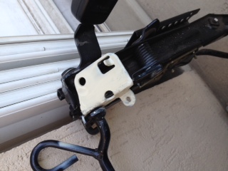

Pour conclure sur la remise en état de la sellerie avant de ma tuture.
Je ne me souviens plus si je vous avais dit que j'avais une glissière de siège HS.
Cette anomalie provoquer des vibrations désagréable pour le passager et des difficultés pour bloquer le siège.
Ci joint la photographie du support de siège hs
Ci-dessous la remise en état
Ci dessous le résultat avant remise en peinture
Ci dessous le résultat après avoir mis de l'antirouille (meme s'il n'y a aucun risque, j'aime le travaille bien fait)
Demain remise en peinture puis montage sur le siège...
