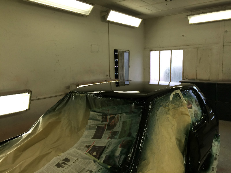

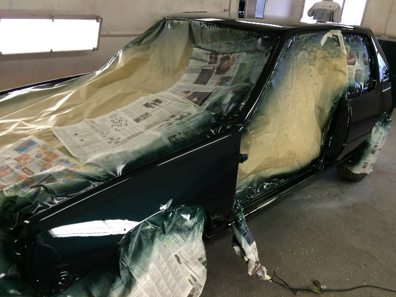

voici quelques photos.
Le carrossier me montre le coffre et me dit :
Regarde ya un petit défaut.
Je regarde, je vois rien, juste une belle peinture brillante au reflet nacré.
Je lui répond qu'il faut être spécialiste pour le voir.
Il se fend la gueule et me dit : Avec les néons on voit un peu mais dehors on verra rien du tout.
Bin moi, ai rien vu du tout

Pour quelle raison il ne peint pas les portes montées sur la voiture ?

Un panneau de porte avait été remplacé et la porte droite completement changée (c'est vieux)
Il avait vu lors du devis que le bas des portes étaient un peu piqué. Elles avaient aussi quelques pocs. Du coup pour débosselé et traité il a préféré démonté. C'est là qu'il s'est rendu compte qu'elles piquaient aussi à l'intérieur. Du coup il va tout traiter et peindre l'intérieur et l'extérieur des portes en meme temps que capot, spoiler et jupe.
En ce qu concerne les parechocs et extensions, j'ai insisté sur le fait que c'est teinté dans la masse. Du coup il va reussir à le reproduire tout en gardant le grain d'origine du parechoc et des baguettes. Il me fait un boulot monstre. Il est impressionnant. Perso je l'admire.

Quand tu regarde ces photos cela donne vraiment envie de repeindre ma voiture.
Une fois tout remonté elle va flache.
Apprenti peintre carrossier dans les années 70 quand une voiture sortait de la station on avait hâte de la voir dehors.
Belle station qu'il a ton peintre :bien:

Le vernis a l'air bien tendu... ça promet :bien:

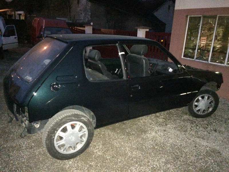

Voici une nouvelle photo, prise à l'arrache de nuit avec mon tel.
