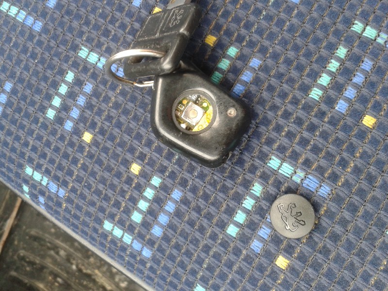

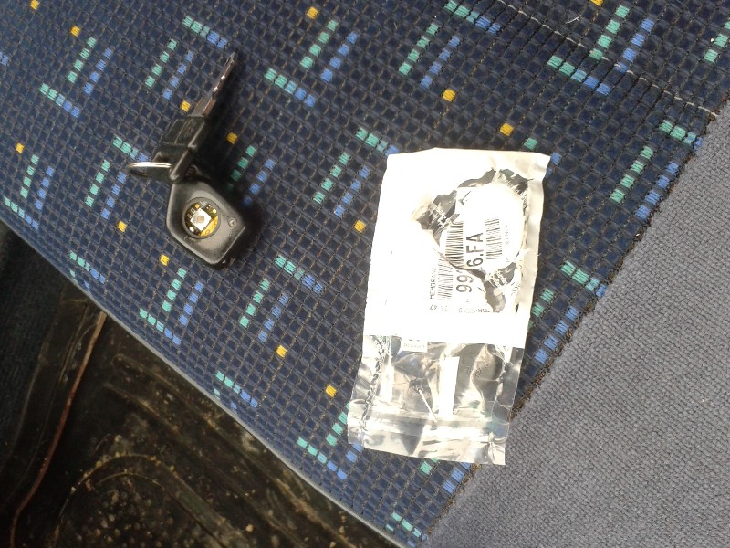

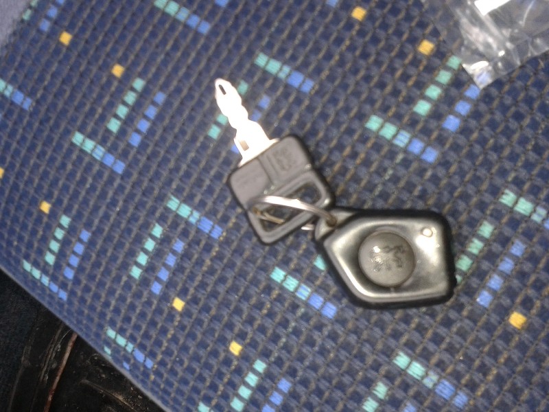

Tout d'abord, elle possède la centralisation a distance, avec la télécommande "dernier cri" a l'époque :lol: Mais comme presque toute ces télécommandes, leur maladie est que la membrane s'use a force d'appuyé dessus. Au risque de la détérioré plus et qu'elle ne fonctionne plus, j'ai remplacé la petite membrane. Référence 9926.FA chez Peugeot, 6€19 remisé, ça fait chère le petit bouton :whoa:
La nouvelle une fois en place, c'est très simple il suffit de la clipsé dedans.

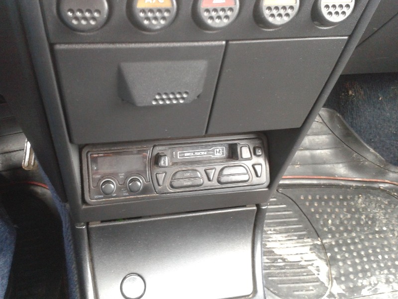

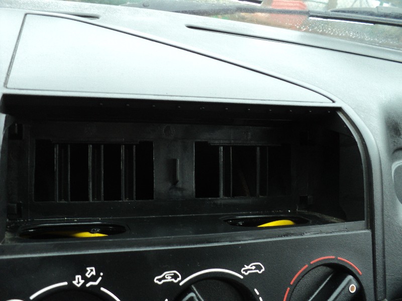

Puis je m'attaque a l'autoradio pourrave en place, l'affichage ne fonctionnait même plus. Mais je le remercie quand même, c'est lui qui m'a occupé pendant le long chemin du retour :lol:

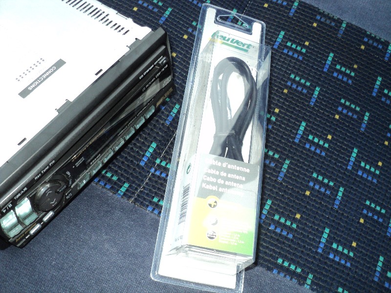

Le nouvelle autoradio, qui correspond a peu près a l'année de la voiture, avec la rallongeur d'antenne, indispensable. En effet, le câble d'origine est trop court. Je l'ai payé environ 10€ en centre auto. Et ça évite de s'embêté quand on branche l'autoradio.

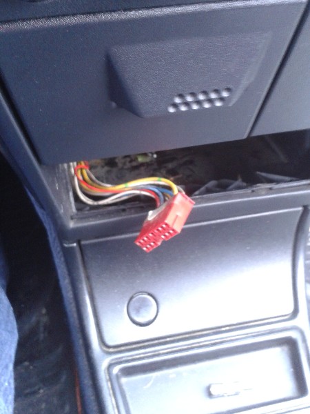

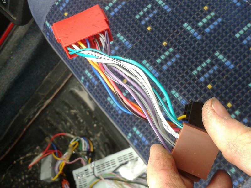

Au démontage de l'ancien...oh surprise...la personne qui la monté était intelligente et n'a pas coupé la prise d'origine...Image
...il suffit juste de branché l'adaptateur "ISO"
Le nouvel autoradio en place. Qu'elle sonorité les Alpine. moi j'adore ! :love:

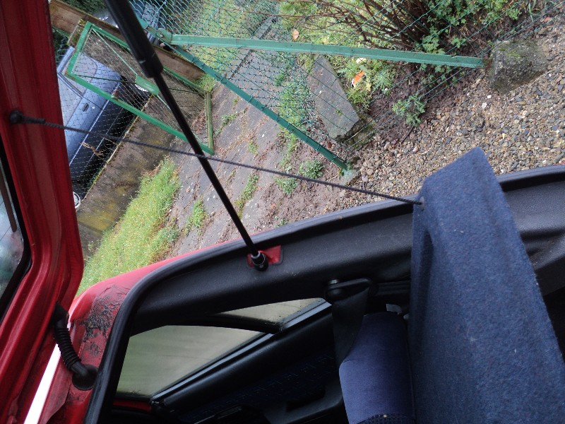

On passe a la plage AR qui pendouille. En fait, c'est juste la ficelle qui est manquante. Après recherche, ça se détaille et c'est encore dispo chez Peugeot au prix de 4,80€ remisé, référence 8795.72, ça s’appelle "limiteur débattement".
Il aurait été dommage de la remplacée pour si peu
La nouvelle ficelle, qui doit avoir des années de stock :mrgreen:

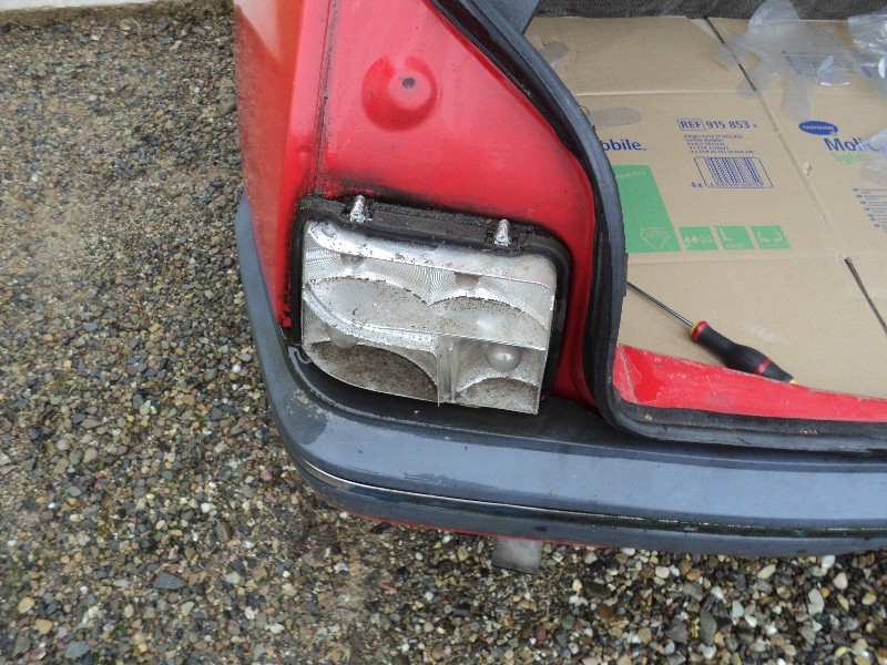

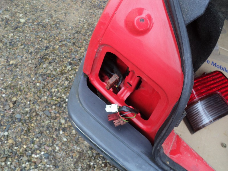

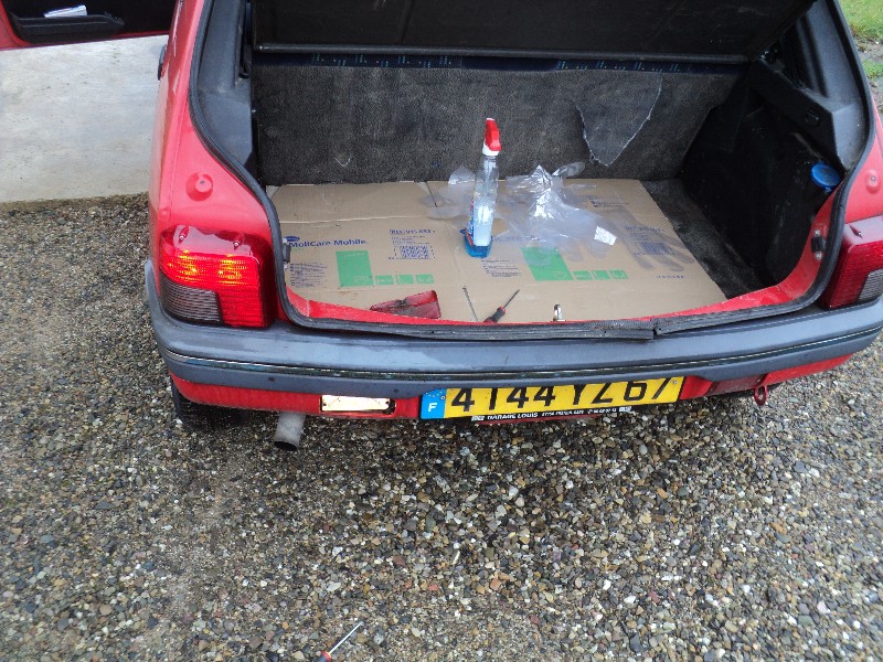

Puis je m'attaque au feu AR, effectivement, les veilleuse du feu ARG ne fonctionnait pas, un peu dangeureux, surtout que j'ai rammené la 205 comme ça. J'avais prévu un changement des 2 ampoules, et tant qu'à faire toutes les ampoules du feux
C'est pas très propre la dessous, mes chiffons ce sont bien régalé. Mais...en voulant sortir les 2 ampoules HS, impossible, j'ai essayé avec une pince, mais les ampoules ont cassé (ce qui était certes prévisible). En fait, les ampoules était carrément grippé et rouillé dans le feux. Diagnostic => Feu ARG HS. Pas de soucis, j'ai ce qu'il faut dans mon stock (ou que dis-je, bazar) de pièces. Un beau feu ARG récupéré a l'époque des prime a la casse sur une 205 peu kilométré.
Après nettoyage, c'est tout propre ! :)

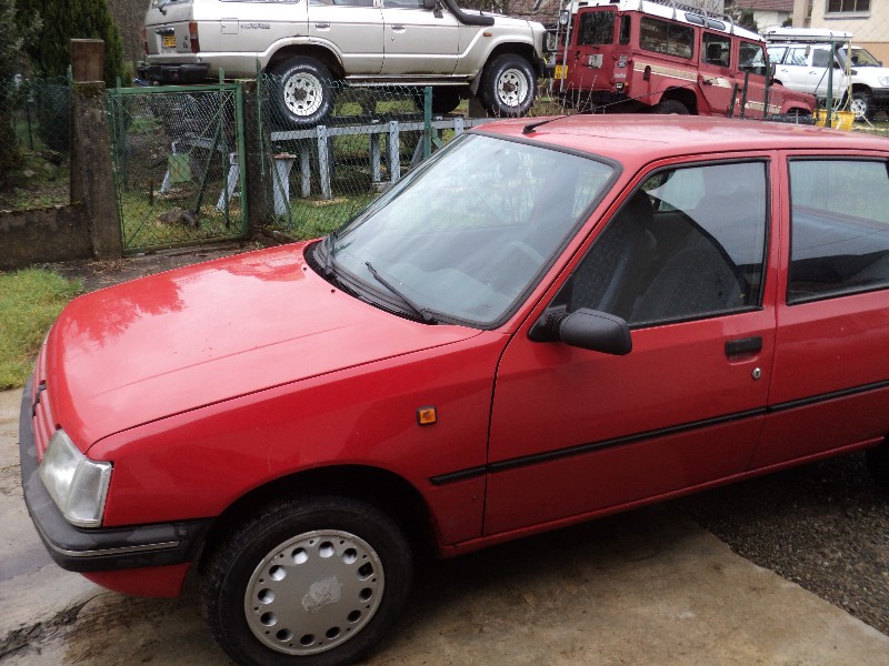

Miss Samba sur la table d'opération

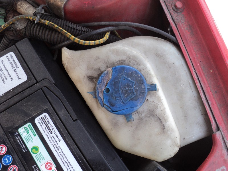

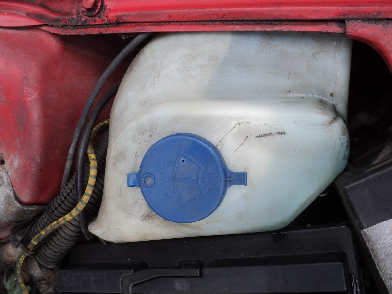

Le lave glace ne fonctionnait pas, mais rien de grave, c'est le bocal est juste vide. J'en profite pour le nettoyé et remplacé le bouchon.

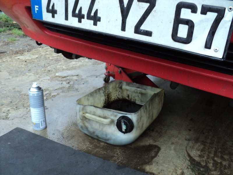

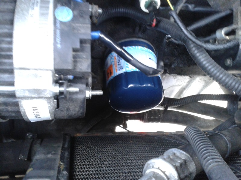

Puis j'attaque la vidange filtre
La vidange est un tout petit peu plus "chiante" car le bouchon se situe derrière a cause du carter "alu clim", mais c'est le filtre a huile qui est un peu plus embêtant a enlevé, il ne passe pas par en dessous a cause du compresseur de clim. Il faut le passé par au dessus, mais on mets de l'huile partout. Mais c'est pas grave, un coup de nettoyant frein et c'est comme neuf.

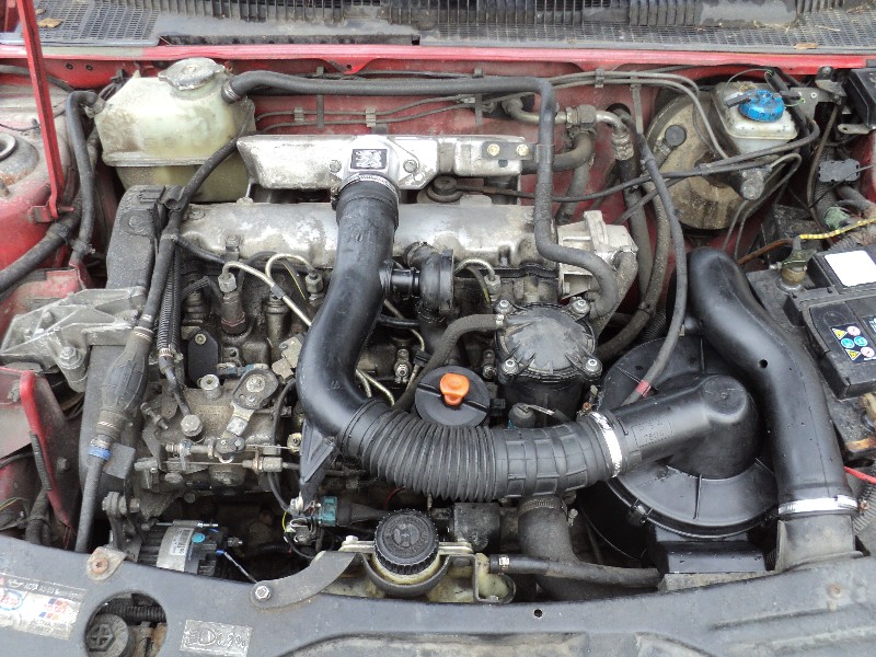

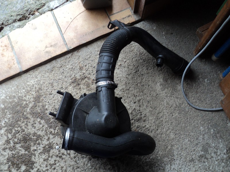

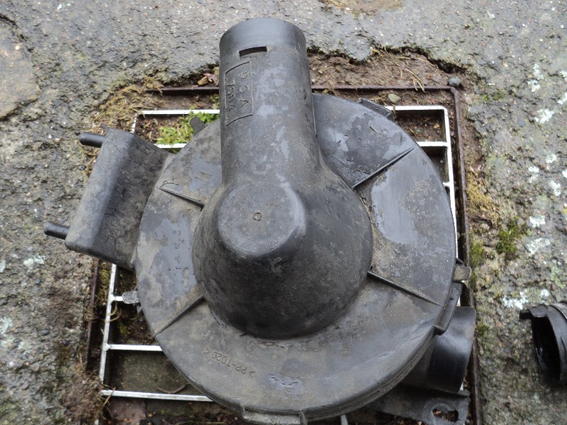

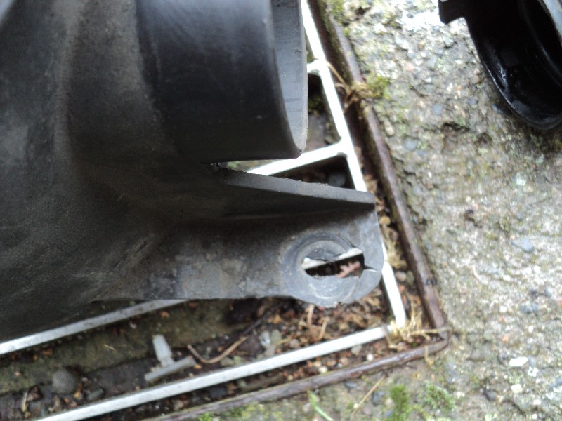

Puis j'attaque le filtre à air. Celui-ci est un peu plus sale. Mais la boite à air est fendu au niveau de la fixation de la vis, comme d'habitude, car les gens serre comme des bourrins :roll: Pfff :0
On peu voir la fixation cassé sur cette photo. Je la garde en reserve au cas ou
Mais pas de soucis, je possède encore celle de mon ancienne génération, comme neuve, que j'avais bien nettoyé à l'époque.

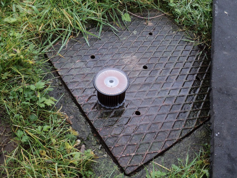

Juste un petit coup de nettoyage a l'eau savonneuse et c'est comme neuf. Comme la durite d'arrivé d'air est déjà dessus et à l'époque a été nettoyé aussi, je la monte aussi !

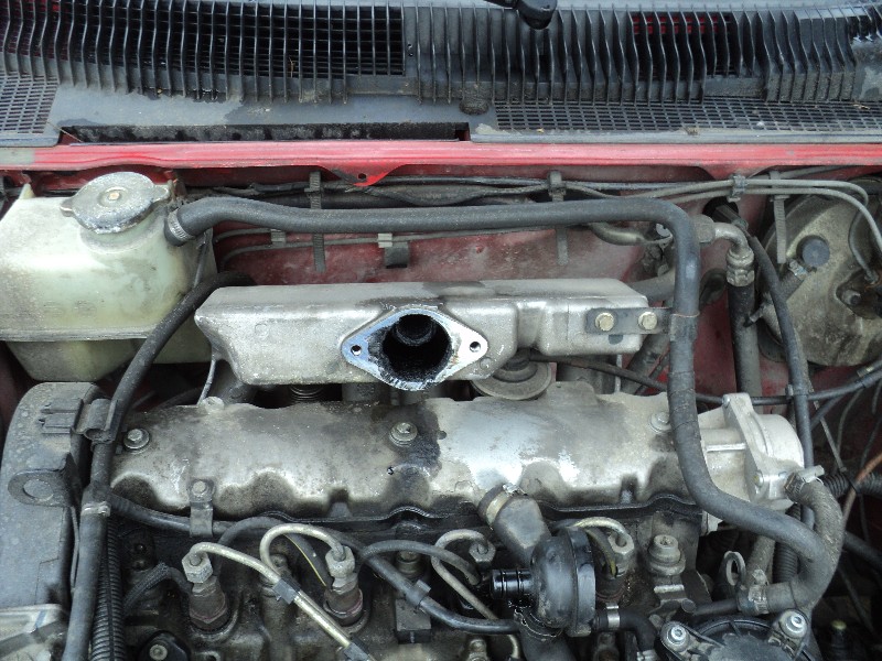

Beurk, c'est dégeu la dedans ! J'ai dans un premier temps passé un coup de chiffon là dedans pour dégrossir, mais je me pose la question si je ne vais pas démonté le collecteur un jour pour un gros ménage la dedans

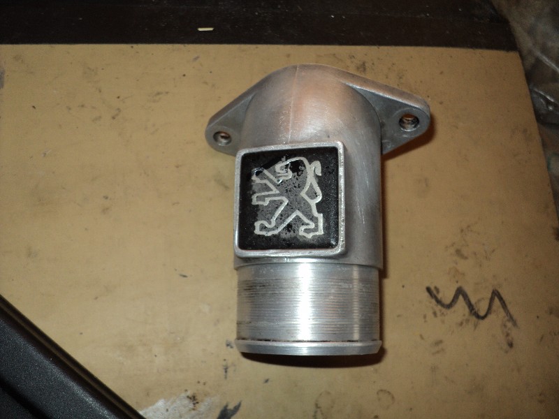

La pièce d'arrivé d'air du collecteur, completement dégeu :0
Un coup d'acide de jantes et de l'eau et c'est comme neuf :bien:

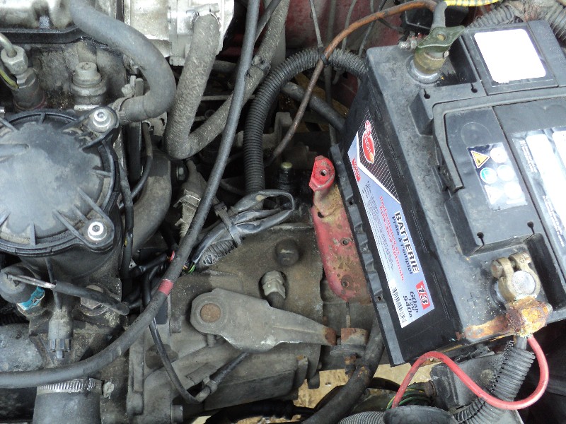

C'est propre là dessous, pas un pet de rouille. Pare contre, il manque la fixation pour la batterie. Surement que la personne qui la changée n'arrivait plus à la remettre. Et oui, sur les 205 diesel, il faut déposé la boite a air pour la remettre. Pas grave, je vais en remettre une de mon stock de pièces que je vais repeindre en rouge.
Le tout remonté et avec un petit coup de chiffon

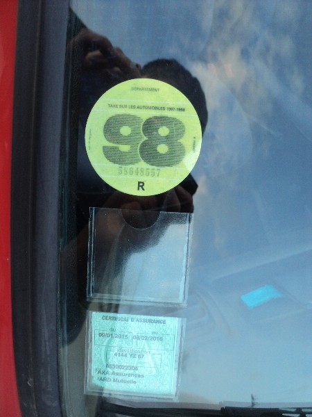

J'ai remplacé les vignettes d'assurances et de CT par des vignettes vierges de toutes publicité (je déteste ça) et bien aligné :wink: Avec une refabrication de qualité de la vignette "98"

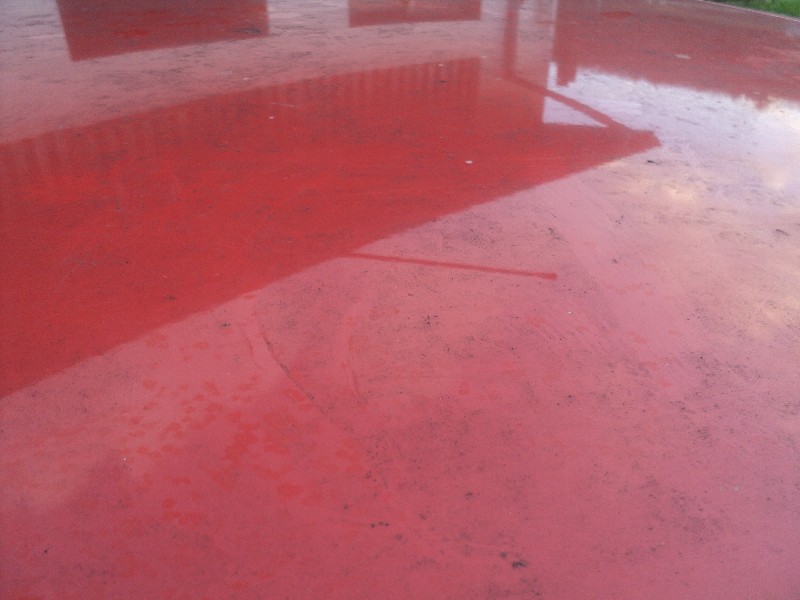

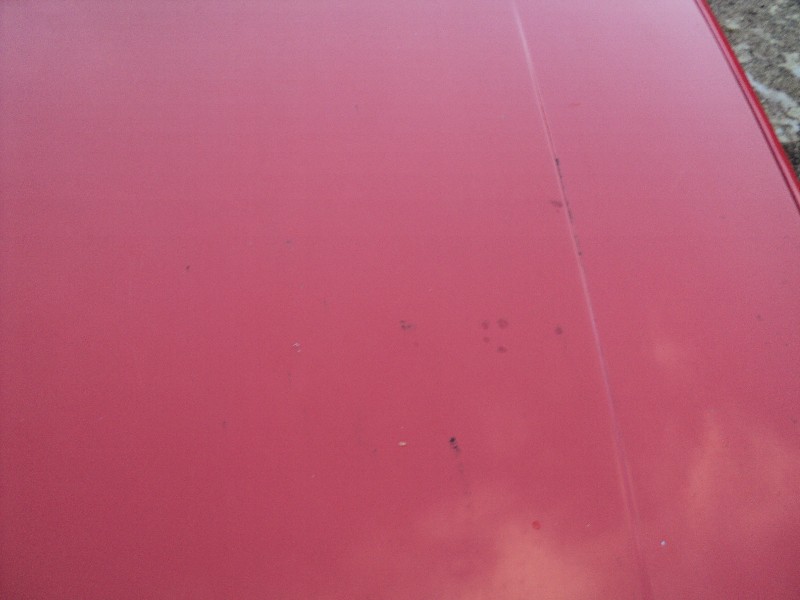

Puis j'attaque le gros lavage :) Quand je dis gros, c'était même énorme ! La voiture était belle de loin, mais sale de près. Comme je l'ai dit auparavant, la voiture était stationné près de 6 mois dehors sans bougé. Donc au moins 1 an sans coup de jet :roll: Mais rien de catsatrophique, après un gros de jet elle sera nickel chrome :bien:
Le hayon...

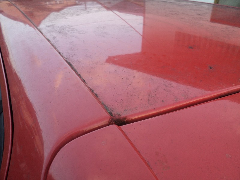

Le toit n'est guère mieux !

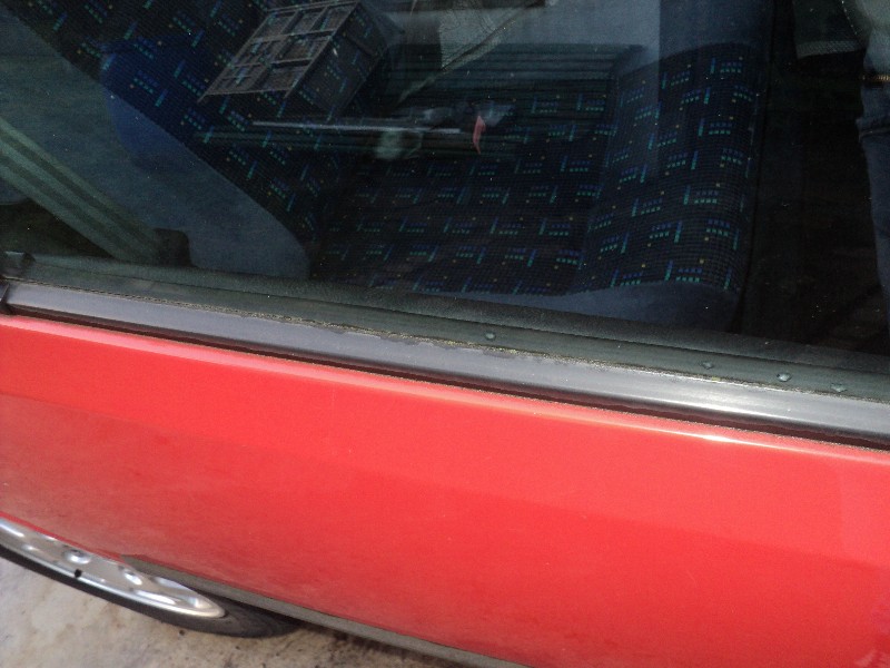

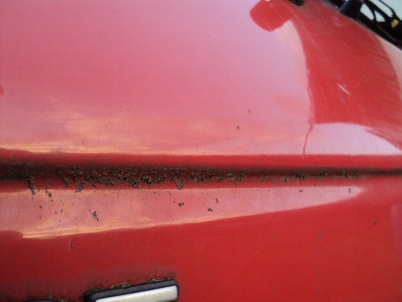

Les joints sont dégeu
Les rétros

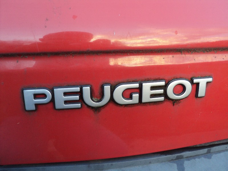

Les pares-chocs c'est encore pire...
Le capot
J'ai mis 10€ de lavage pour avoir un résultat impec' a l'éléphant rose :shock: Je vous laisse imaginé le crasse présente sur la carrosserie...
Après lavage :love: :love: :love:
Malheuresement, comme il commançait a faire nuit, je n'ai pas pu prendre d'autres photos de miss Samba une fois lavé. Il faudra patienté ce WE, mais le résultat en vaut l'attente, j'ai moi même été surpris, elle claque vraiment :shock: Et quelle beauté avec les jantes French Open :love: elle vont vraiment bien sur le rouge :bien: Une chose est sur, vivement le polisch de ce printemps.

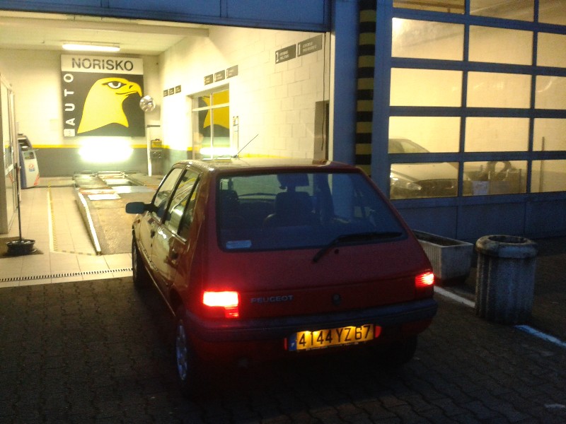

Bon Miss Samba a eu son CT, assez haut la main, mais je m'attendais a ce qu'elle l'ai :wink: En plus, c'est un nouveau contrôleur qui est au centre, l'ancien a pris sa retraite, donc il est un peu plus sévère (au début :mrgreen: ). Mais je n'avais pas peu, je ne passe pas des "poubelles" au CT.
En fait, en lui faisant la révision, je lui ai fait un check up complet avant le CT, pour justement prévoir au cas ou. Malgré que je me suis fier a l'ancien rapport du CT qui mentionnait du jeu dans les rotules de directions, surprise, elles ont été remplacé il y a peu :shock: Elle sont encore tout belle :bien:
La miss avant son examen
Les défaults constatés sont les suivants :

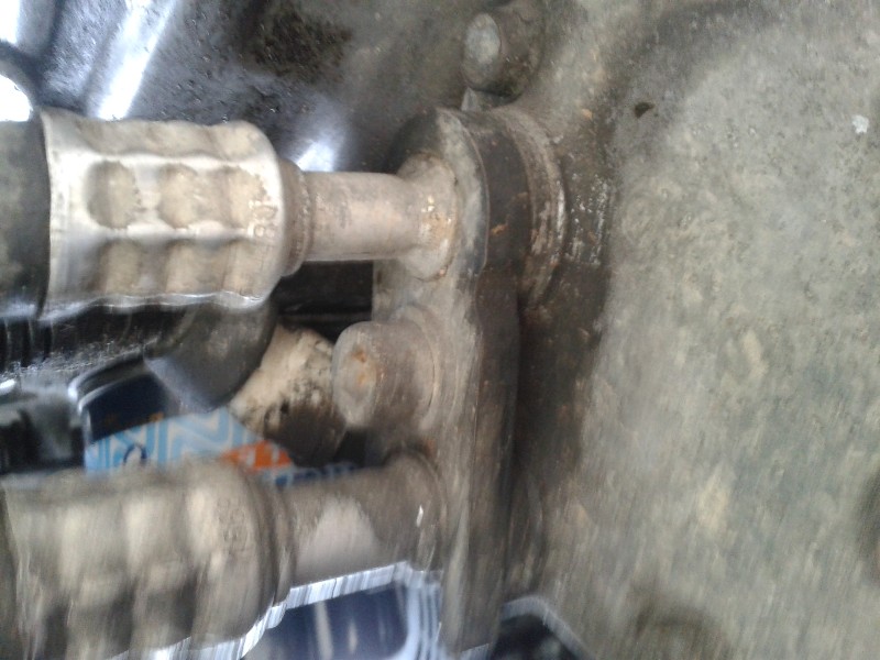

-5.2.6.2.1 : BARRE STABILISATRICE (y compris encrages) : Mauvaise fixation/liaison (y compris silents-blocs et/ou articulations): AV
Rien de grave, il s'agit juste du silent bloc du bras inférieur AVG, celui emmanché dans la barre stable qui commence a se décollé. je pense le remplacé cet été

-7.2.2.2.1 BATTERIE : Mauvaise fixation
Comme dit plus haut, la fixation manquante que j'ai repeint pour la posé plus tard. Le défaut con que j'aurais pu évité :roll:
