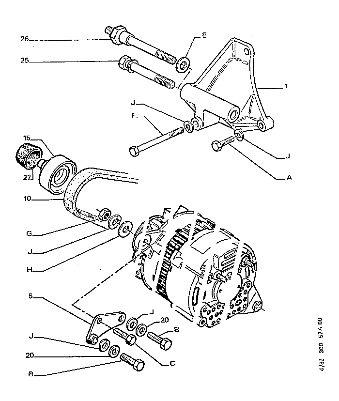

Il n'y a qu'un montage pour les XUD7T, effectivement:
Le support est spécifique. Pour accueillir un galet tendeur. C'est bien ton support.
Ton galet porte la référence 5751.13.
Il est pas donné! Sauf ici: http://www.mecatrouve.com/pieces.auto/o ... 3--88.html
Courroie de 720mm.

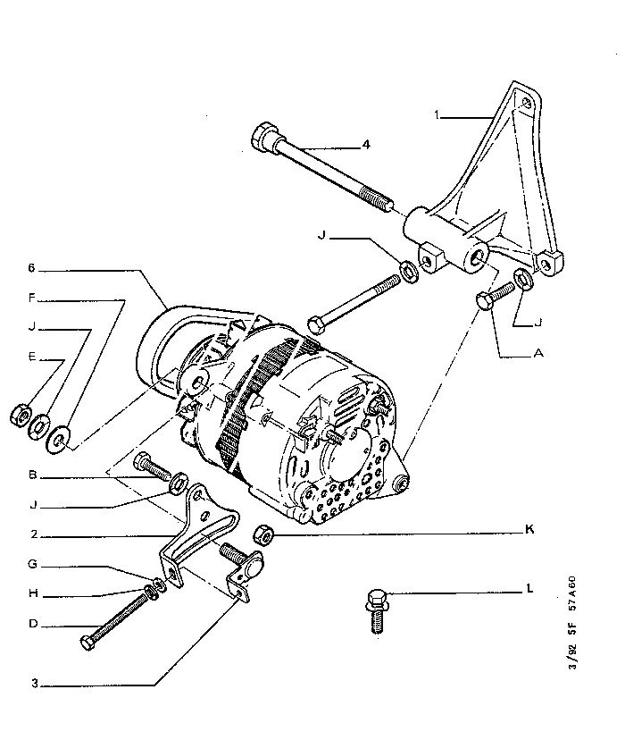

L'autre montage sur diesel pas turbo sans climatisation, avec un système simple de tension par bascule de l'alternateur. Le support (numéro 6) est différent et la courroie fait 698mm:

La 205 td est la seule à avoir eu ce montage à cause du radiateur bien plus épais que sur les atmo, sur les 309 et 405 td il y a assez de place à l'avant pour s'en passer.
Les éclatés de 309 montrent le montage standard plus clairement vu qu'il y en a un avec clim et l'autre sans alors que sur la 205 c'est mélangé:
Clim
Pas clim
L'ancien proprio (ou le garage) a peut-être fait une erreur en commandant les pièces ou alors c'est le prix du galet tendeur qui a joué... Moi sur la 309 j'ai eu l'inverse le devis du garage avait les pièces de 205 td.
